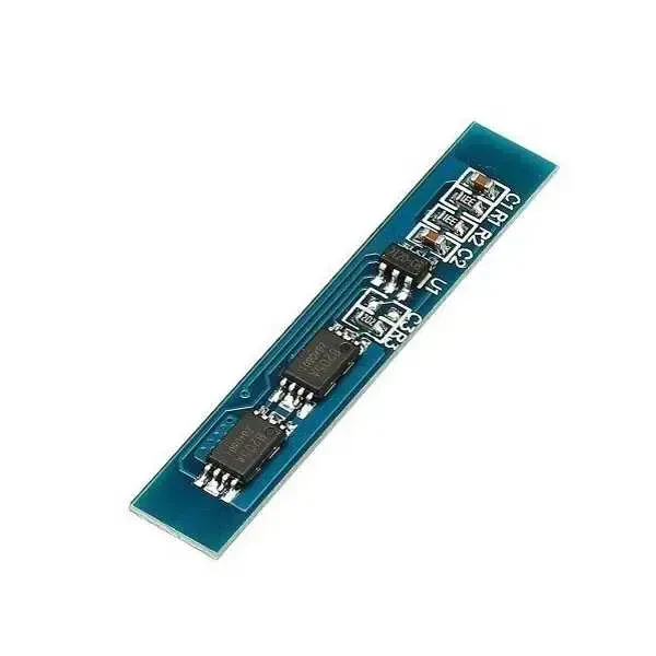

Anladığım kadarıyla Step-Up ksımı devreden çıkartmak istiyorsun. Bu durumda pilleri seri bağlayacağın için iki hücreye uygun şarj modülleri var. Onlarla değiştirmen daha uygun, diğer türlü pillerin balansını tutturamazsın. Ciddi bir sorun olur.
Ben modellere hakim değilim ama örnek olması için aşağıdakini paylaşayım. Almadan akım korumasına filan dikkat etmen lazım. Type-C 2S BMS diye aratırsan daha çok alternatif çıkabilir.

Evet, hem şarj eden, hem koruması olan hem de BMS özelliği olan bir modül bulmalısın. Verdiğim linkteki sadece BMS.
Sanıyorum verdiğim linkteki ile şarj edebiliyor. Açıklaması şu şekilde:
  • Kısa devre koruma
  • Aşırı şarj - deşarj koruma
  • Aşırı akım koruma
  • Şarj voltajı: 7.4V (Max)
  • Üst çalışma akımı: 3A (Max)
  • Aşırı şarj voltajı: 4.25 ±0. 05 V
  • Aşırı deşarj voltaj: 2.3-3 ±0. 05 V
  • Boyut: 36 x 6 x 2 mm

Bu modüllerin üzerinde HY2120 kodlu bms çipi bulunuyor. Hücrelere aşırı şarj/deşarj vs koruması yapıyor. Sizin bu kartı kullanıp, pilleri grupladıktan sonra pillerin şarj akımını/gerilimine uygun bir adaptör ile şaej işlemi yapabilirsiniz.

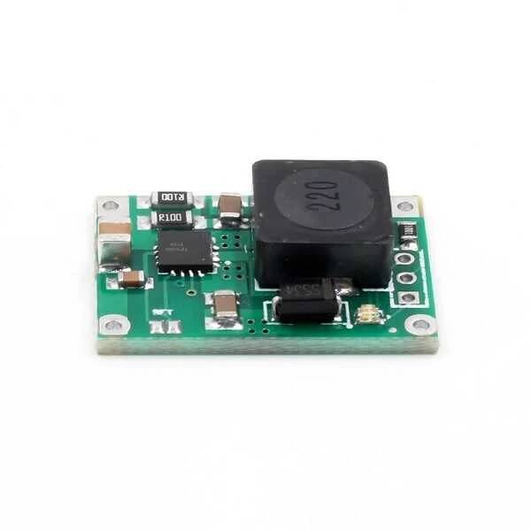

Tavsiyem, bu kartı kullanarak bms işini halledip, şarj için de tp5100 kullanarak usb'nin 5voltu 8.4volta yükseltip (aynı zamanda akım sınırlaması da yapıyor) pilleri şarj etmeniz
Balans ve şarj devresi ayrı olmalı. Balans devresinin görevi pili korumaktır, şarj etmek için kullanılmaz.
Marka olarak TDT, Orion, DALY gibi markalara bakabilirsiniz.
O zaman önce BMS olarak şu ürünü kullanacağım.

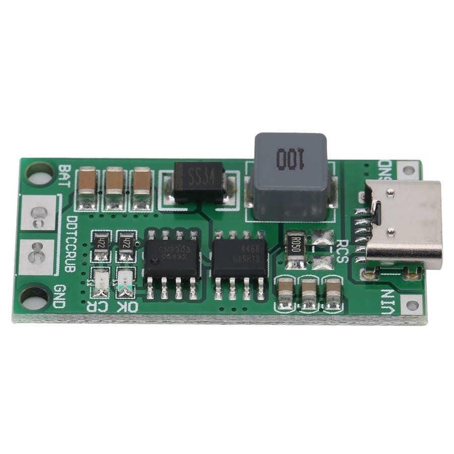

Sonra da şarj devresi olarak da alttaki ürünü kullanacağım uygun mudur? 1S veya 2S çalışması için kısa devre lehim atılıyor.
Çok bir akım çekme beklentim yok düzenli 100-150 mA verse yeterli bana.
