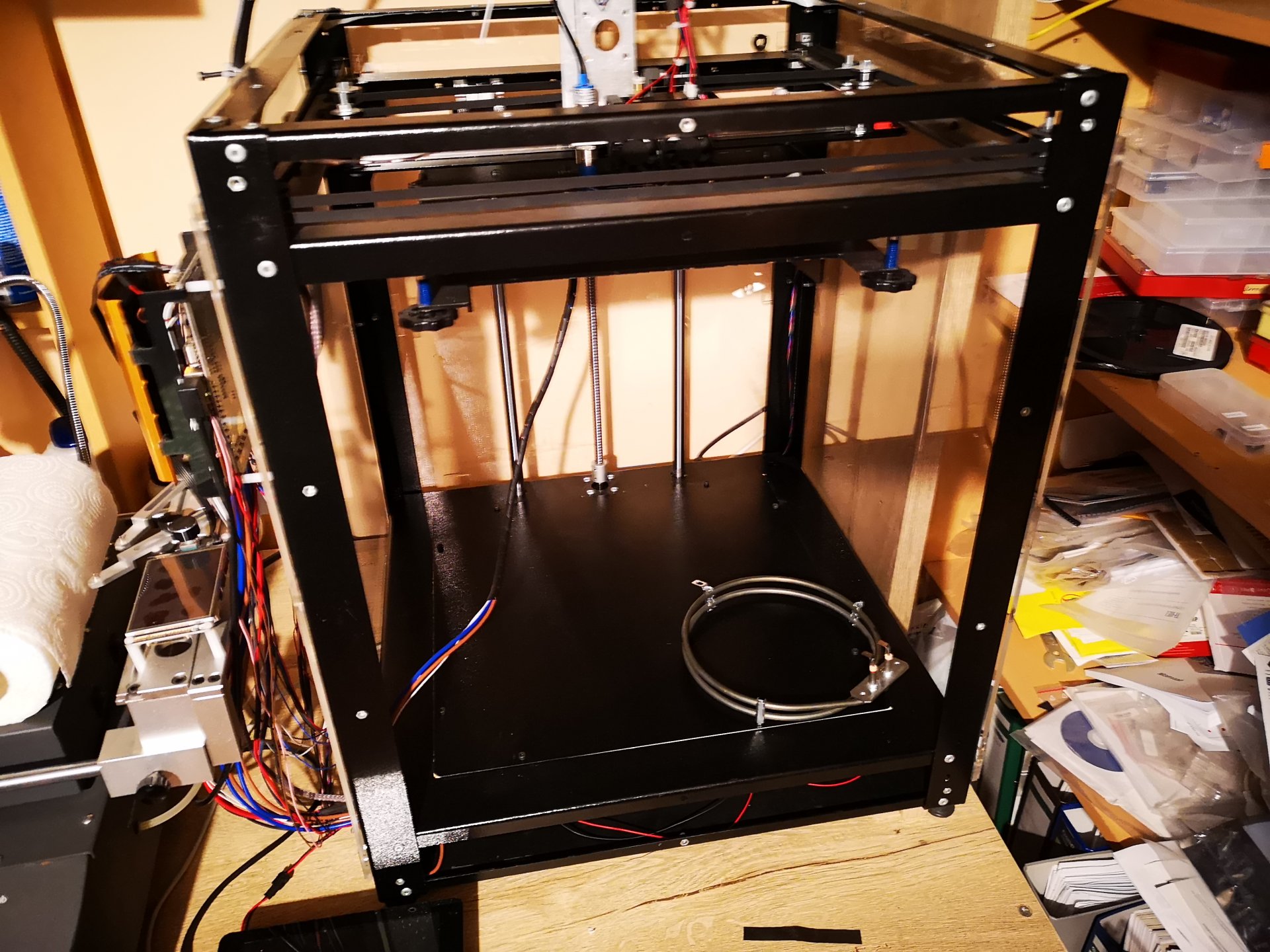

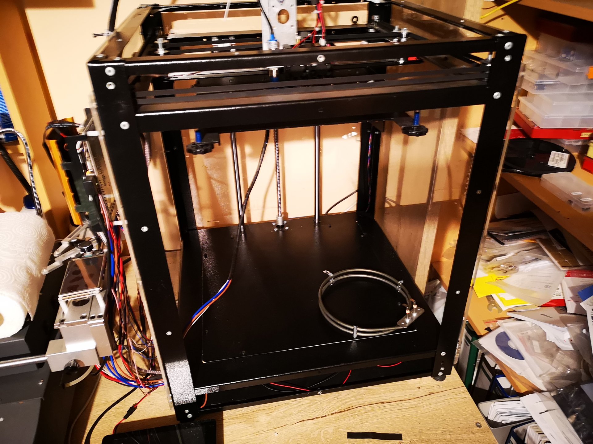

Isıtıcı tablanın altında kalacak. Halojen lamba kullanırsam üzerine bir çelik saç parçası koyarım yoksa ışık çok göz alır. Ama rezistans olursa açıkta olacak. Isı da yükseleceği için kısa sürede baskının yapıldığı üst tarafa ulaşır diye düşünüyorum. Maksimum ısı 60 ℃ civarında olacak.
Bence güç yoğunluğunu azalmalısınız. Bu 2600W rezistansın ısıyı yayacağı yüzey çok ufak gücü de çok yüksek. 100-200W güçte çıplak rezistansla 12 veya 24V ile ısıtsanız hemen her bakımdan daha güvenli olur kontrolü de kolay olur. Seramik kanallarda döşeli elektrikli ocakladaki rezistansları kastediyorum. Bizim elektrikçide görüyordum bunlardan. 2600W olası bir kumanda hatasında yazıcıyı haşat eder abi yazıcıyla kalsa iyi.
Yazıcının tablası 24 V ile çalışıyor ve 480 W zaten. Bu 480 W da kabinin içini ısıtmaya yetmiyor. Tabla 110 ℃ iken civarı çok daha düşük ısıda oluyor.

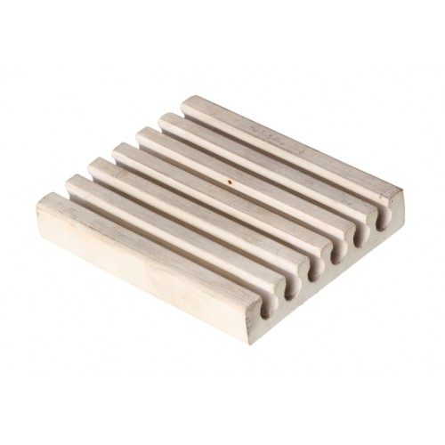

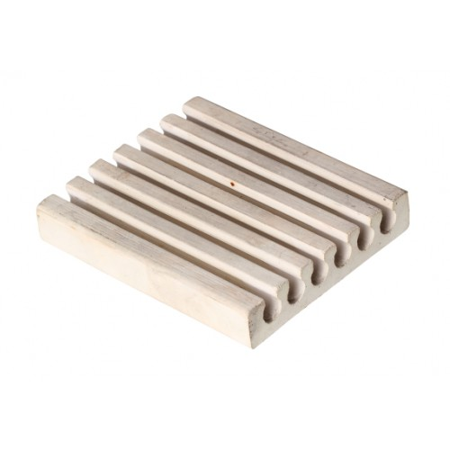

Sen herhalde şöyle rezistans diyorsun: Kanallı bir seramik ve içinde rezistans teli var. Aslında çok iyi olur böylesini bulabilirsem. Alta fayans koymama gerek kalmaz. Ama hazır telleri içine yerleştirilmiş ve gücü de belli olan bir ürün göremedim. Kendim de tel sarıp uğraşmak istemiyorum. Şöyle 1000 W falan hazırını bulsam süper olur.

Yazıcı var- yazıcı var tabii :) . 480W benim aneti eritir kapalı kabinde. Hazır sarılmış sipiral şeklinde çıplak rezistanslar satıyor elektrikçiler. Ben bıldırcınlarımı ısıtıyordum böyle :) . Bir de olmazsa infrared ısıtıcıların ince kanallı olanları var hani ufak. Bunları da akkor sıcaklığın altında çalıştırmak ışıma değil de konveksiyonla ısıtmayı sağlar. Bu tür bir seramik kalıbın kanallarına sığarsa ne ala.

Yazıcı çok da büyük değil. 300x300 ölçülerinde. Kabin büyüklüğü 60x60x70 cm gibi ve metal, oralardan ısı kaybeder. Battaniye veya başka izolasyon dolayacak yerim yok. Ayrıca dışta bir sürü ekipman da var. O yüzden içeriden ısıtmam lazım.
2600 W lık ısıtıcının boyu yanıltmasın, yazıcının tabanına koyunca oldukça mütevazi duruyor :)

Valla senin işin bozuk. Bu yazıcıya kubbe yapman lazım ki iş parçası için sıcak oda oluşsun.
Polykarbon'dan kapak yaptım zaten. Daha ilk ABS baskısı yapmaya başlayınca hallettim onu. Onunla beraber tabi yükseklik 90 cm yi buluyor, hacim daha da büyüyor. yanlarda da polikarbon var. Ama ısıyı muhafaza etmek için yetmiyor.
Aslında tablayı ısıtıp yarım saat beklesem belki de içerideki sıcaklık istediğim dereceye gelecek. ama işte ısıtıcı yetersiz olunca sıcaklıkta her zaman bir rampalanma olacak. Yavaş yavaş ısınacak, yavaş yavaş soğuyacak. Ama güçlü bir ısıtıcı ve PID kontrol olunca istenen ayara hızlıca gelecek ve orada kalacak. Dimmer aşağıdaki boşlukta olacak. Sıcaklık ölçüm sensörünü de yazıcının üstüne, arka tarafa monte edeceğim.
