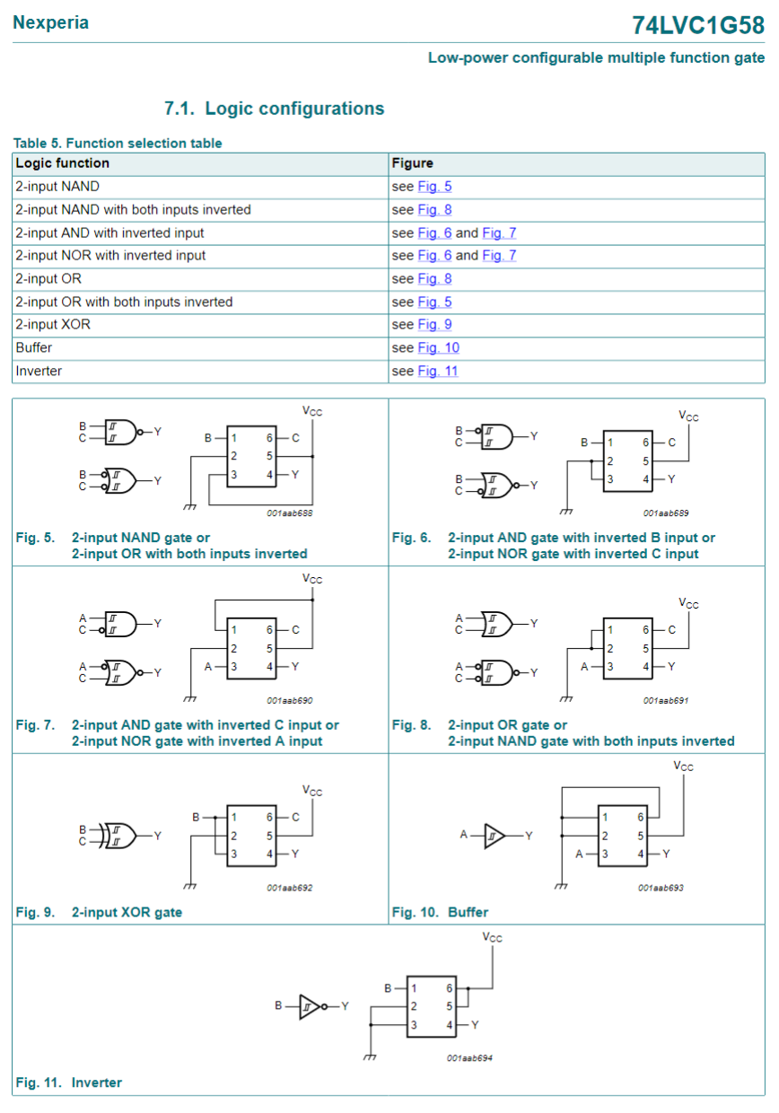

Basit bir proje yaparken bir lojik kapısına ihtiyacım oldu. Komponent stoğumda pek lojik kapısı yok. Almışken çeşit çeşit almak istedim. Ancak karşıma daha iyisi çıktı: 74LVC1G58.
6 pinli bu SMD komponentte birer pin GND ve VCC. Kalan 4 pin ise farklı şekillerde ayarlanarak değişik devre kapıları elde edilebiliyor. Ayrıca girişlerde schmitt trigger da var. Stoğunuza sadece bu iki çok ucuz komponenti koyarak bütün lojik kapısı ihtiyaçlarınızı karşılayabiliyorsunuz.
57:
58:
58 Özdisan'da KDV hariç 6-7 cent civarı. Malesef 57 stoklarında yok.
Bir LED yi doğrudan sürecek çıkış akım kapasitesi de var. Hızı da çok yüksek. 58 ve 57 arasındaki tek fark paketi mi?
Anladığım kadarıyla 57 AND yapabiliyor OR yapamıyor. 58 OR yapabiliyor AND yapamıyor.
Birisi secilen fonksiyonda invertli, digeri invertsiz cikis veriyor.
