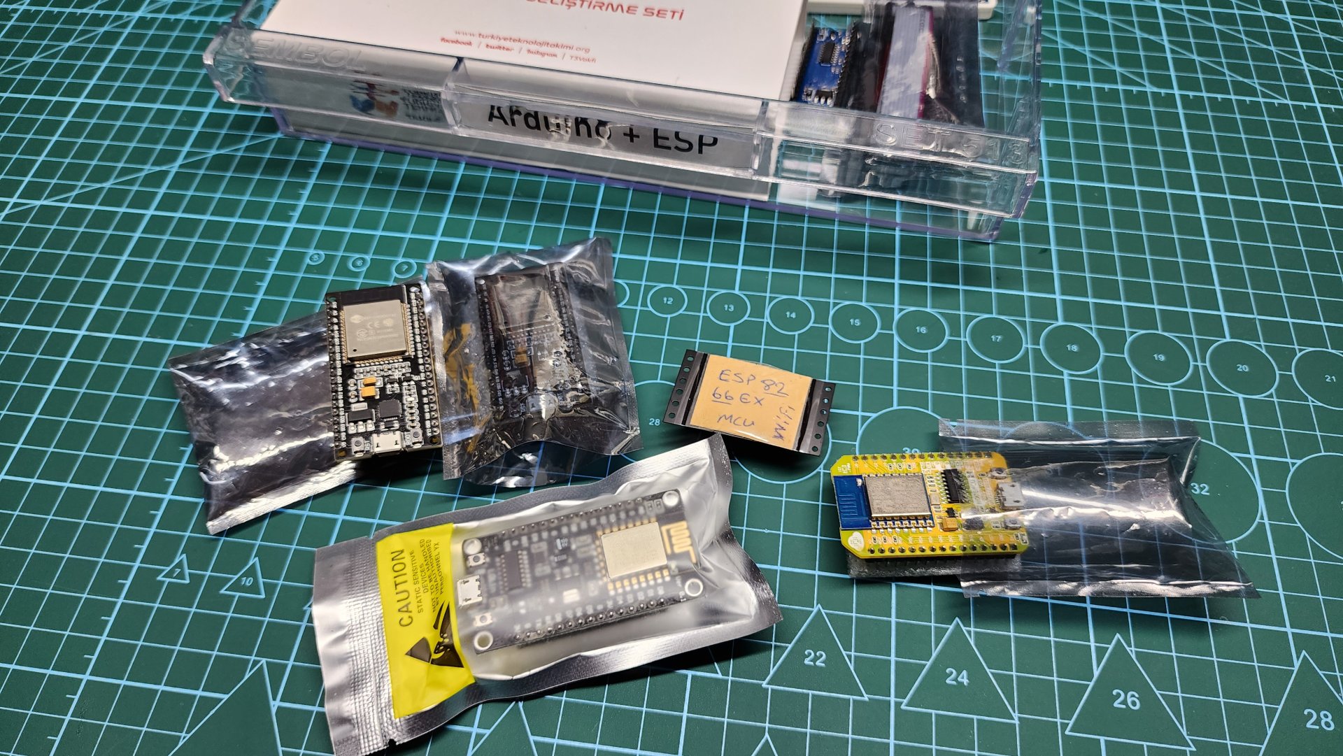

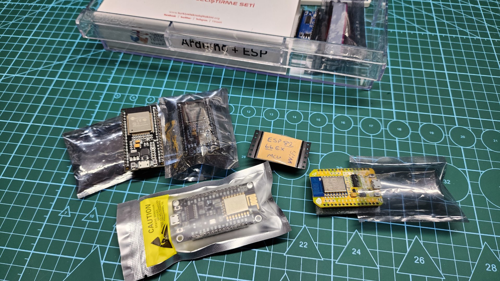

Bende birkaç model ESP var ama aradığın model yok. Acil olduğunu belirttiğin için yine de yazayım dedim. Aşağıdakilerden biri işini görürse verebilirim.
ESP WROOM-32
ESP8266MOD
ESP-12E
ESP WROOM-32
ESP8266MOD
ESP-12E
