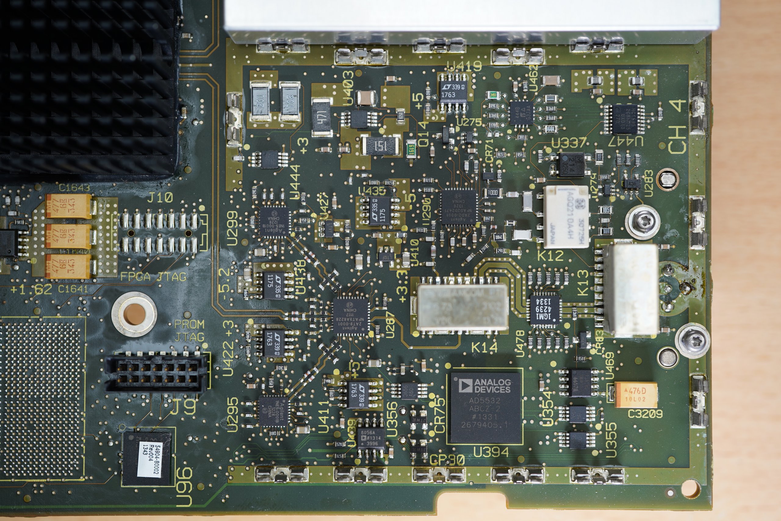

Şimdi analog front end'e baktım. 4 kanaldan her birisinin içinde İçerisinde AD5532 var. Bu 32 kanallı, 14 bitlik DAC. Bunların her birisi 100 dolar mouser'da :oops:
32 kanallı bir DAC ne arar TEK kanal analog front end içinde? Bence bunu 32 noktalı bir kalibrasyon eğrisi elde etmek için kullanıyorlar. Yani bütün bant genişliği içerisinde maksimum yatay kazanç eğrisi elde etmek için PGA (programmable gain amplifier) yı 32 noktadan ayarlı kazanç veriyorlar.

14 bit dac trigger noktasını set etmek için kullanılıyor olabilir mi ? çünkü dac chipten çok fazla yol dışarı çıkmıyor. bga olduğu için ara katlardan da gidiyor olabilir tabi.
K14 yanlış görmüyorsam bir RF miksere benziyor. giriş bir röleden geçip attenuatore giriyor, oradan 50 ohm coplanarwaveguide ile miksere giriyor. yukardaki chip LO. çıkışı bir low passdan geçip mikseri sürüyor. miker çıkışı da single ended bir chipe giriyor ve 3 tane balanced sinyal çıkıyor bu son kısmı çözemedim.

Resimde vurgulamaya çalıştığım yerler gerçekten özenilmiş. Nedense bu tür detaylar her zaman hoşuma gidiyor.

PCB'de birçok yol gereğinden ince görünüyor. Demek istediğim daha kalın yollar kullanılabilecek alan varken ince yollar tercih edilmiş, bunun bir mühendislik sebebi var mıdır, yoksa üretim prosesi yeterince iyi olduğundan akım taşımayan yollar için ince yol çekip geçmişler midir?

inceler değil ama kalınlar empedans kontrollü hatlar. muhtemelen single ended için 50 ohm. diferensiyal hatlar da 100 ohm olabilir. mesela K13 yazan röleden çıkan hat CPWG coplanar waveguide olarak adlandırılıyor. aynı bir koaksiyal kablo gibi taşıyıcı hattın altında ve yanlarında ground var. tabi bu hattın empedansını pcb materyalinin dielektrik katsayısı, yolun kalınlığı, groundlar ile olan mesafesi belirliyor. microstrip transmission lines başlığı altında bu konuya ulaşabilirsin.

Muhtemelen kartın çoğu autorouter ile yapılmıştır, o yüzden uygun bir genişlikte bir hat seçip öyle ilerlemek gerekiyor. Her yerden, bazı komponent ayakları arasından da rahat geçecek bir genişlik seçilmiş. RF hatları da zaten manuel olarak, uzunluk eşitlenerek ve empedans uygunlaştırma ile yapılmıştır, o yüzden orada işi yapan uygun bir genişlik seçer.
