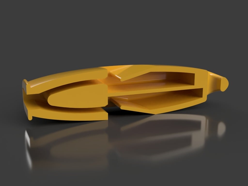

bu düdüğün 2 ayrı çınlama odası var, uzunlukları farklı. elimizle tekini kapatarak üflediğimde düz bir ses çıkarıyor iki taraf da. ikisi birden dalgalanan bir ses oluşturuyor. herhalde bu da rezonanstır.

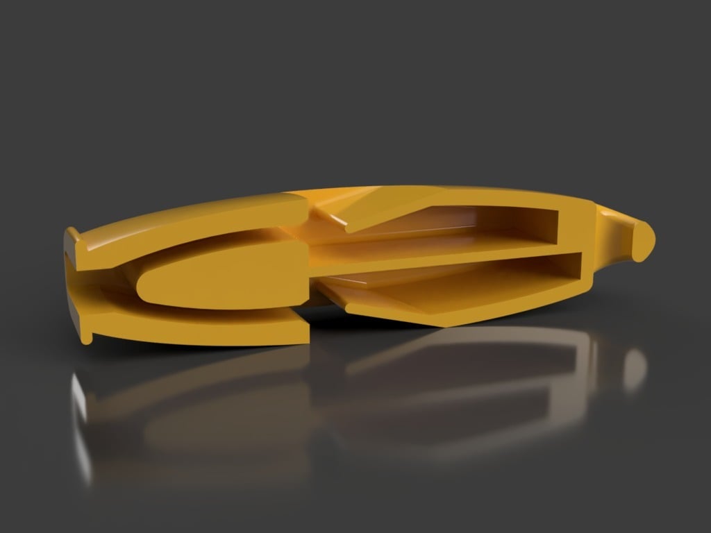

bu düdüğün 2 ayrı çınlama odası var, uzunlukları farklı. elimizle tekini kapatarak üflediğimde düz bir ses çıkarıyor iki taraf da. ikisi birden dalgalanan bir ses oluşturuyor. herhalde bu da rezonanstır. 27994 eklentisine bak
Bahsettigin ilginc dudukte iki rezonans odasi var ve odalar az farkli buyuklukte olduklarindan birbirine yakin iki ayri frekansa akortlular.
Bu sekilde birbirine yakin iki frekansdaki sinyal ortama salindiginda frekanslarin toplami ve farki seklinde iki sinyal olusur ve sinyaller girisim yapar.
Basitce soyle izah edilir.
a ve b acisal frekansli iki ses ortama salinirsa ortamdaki ses
[math]cos(at) + cos(bt)[/math]
[math]cos(at) + cos(bt)=2cos\frac{(a+b)t}{2}cos\frac{(a-b)t}{2}[/math]
a ve b birbirine yakinsa a-b cok kucuk bir frekans anlamina gelir.
a ve b toplami ise duyulacak duduk sesinin frekansi olacak.
Yani a+b frekansindaki duduk sesinin siddeti yavasca dalgalanacak demektir.
grafikte kirmizi ve mavi sinyaller birbirine cok yakin frekansda iki sinyaldir.
Yesil ise bu iki sinyalin neden oldugu genligi dalgalanan sinyaldir.
