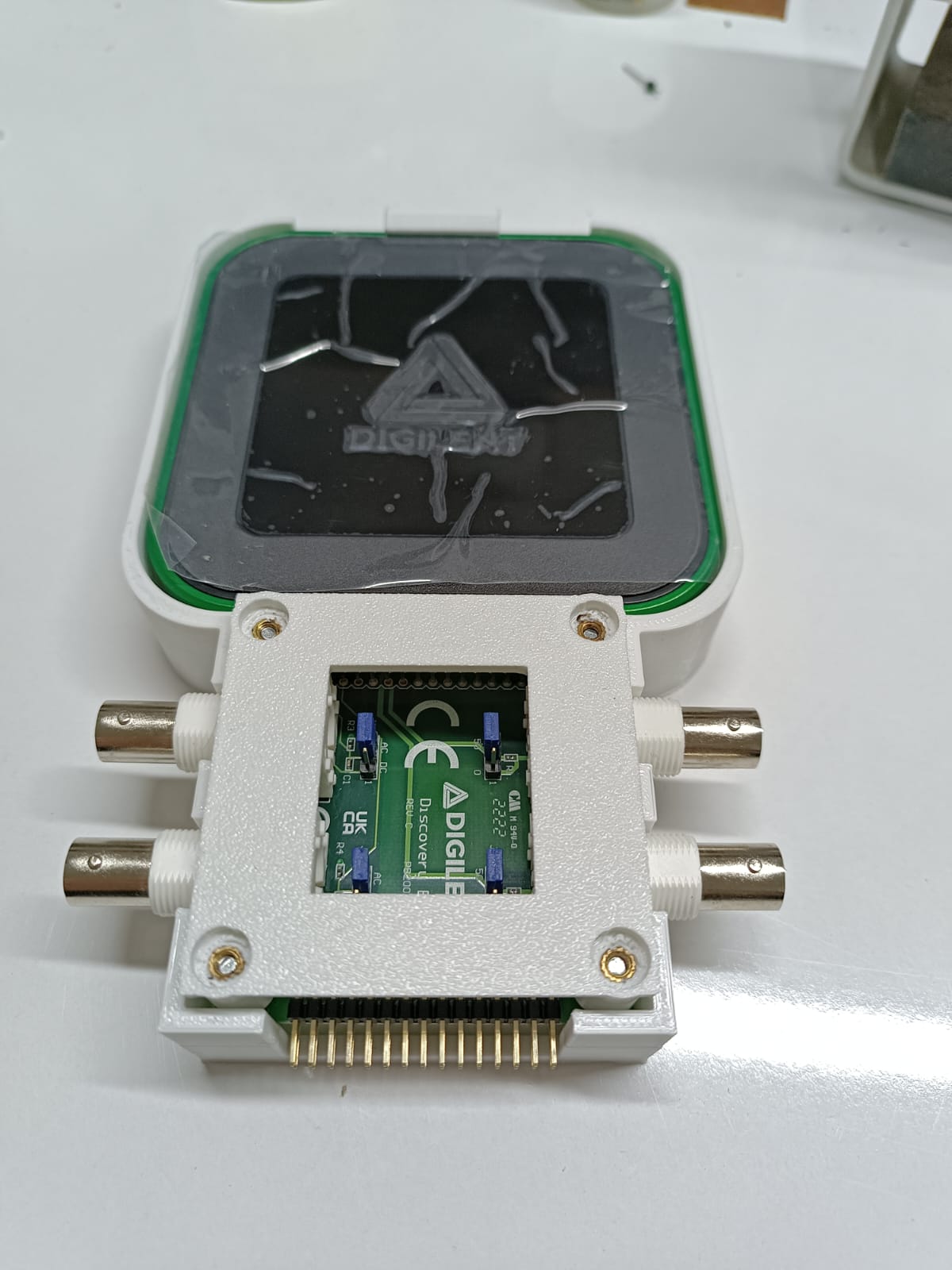

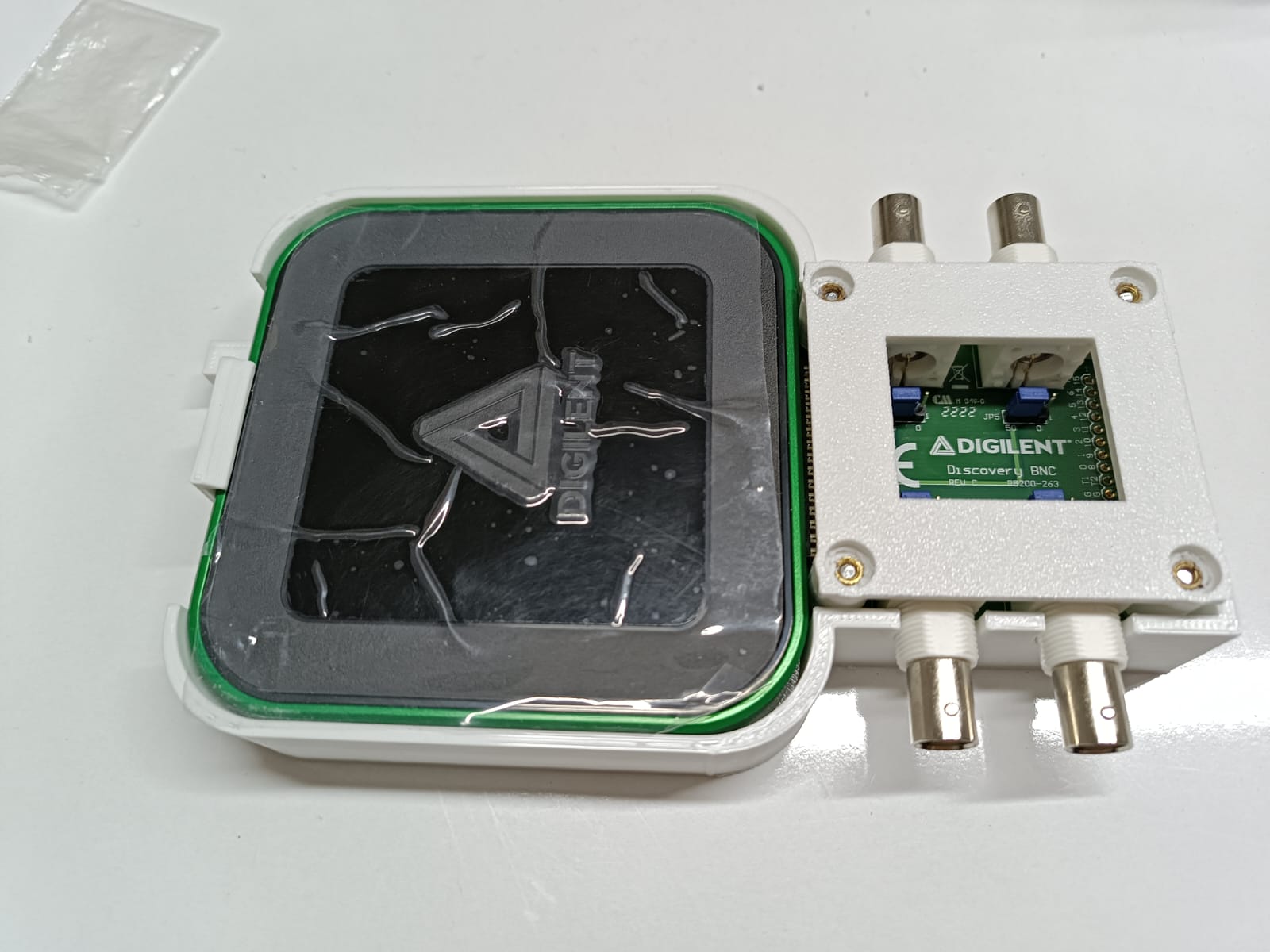

Analog Discovery 3 elektronik ile uğraşanlar için tasarlanmış bir cihaz. Osiloskop, sinyal jeneratörü, voltmetre, güç kaynağı, lojik analizör gibi birçok özelliği var. BNC adaptör yardımıyla osiloskop problarının bağlanabilmesi ise ayrı bir avantaj. BNC adaper ile çalışırken dikkat edilmesi gereken husus ise BNC adaptörün Analog Discovery 3'e tam oturması.
Hem AD3 çizilmesini engellemek hem de BNC adaptörü sabitlemek için kutu tasarladım. Kutu baskısı bitti, kapak baskısı ise yazıyı yazdığım anda halen devam ediyor. Kutu için ilk tasarımda taban tamamen kapalı, light versiyonda ise hem BNC adaptör altında hem de AD3 altında açıklık var. Tam version 72gr civarında iken lihght versiyon 51gr civarında.

Boyle devam edersen, 2024 un tasarimci odulunu alacaksin abicim, sana da nazar degmesin. :gulus2:

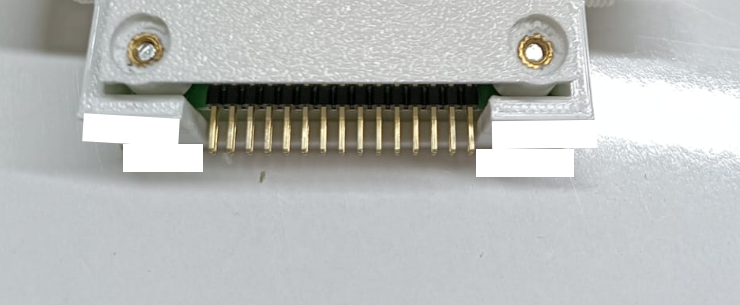

Sura da da pinleri korumak icin bir seyler olsaymis mi?
33500 eklentisine bak
@hakan8470 dur, kılçık atma şimdi. Zaten type C portunun yeri kayık duruyor, bana kutuyu yeniden bastırtma :facepalm1: :facepalm1:. Header takıldığı için çok gerek yok ama altına bi destek atılabilir. Hatta kutu üstüne simetrik power supply için 2mm banana fena olmaz ama daha da uğraşıp suyunu çıkarmak istemiyorum.

Yok abi oyle dusunme, gelistirme gibi dusun V1.1, ufak bir gelistirme. O pinler onemli :sinsi1:

İlk baskıda sıkıntısız oturdu. Sonradan bastığım kapakta ölçüyü et kalınlığı hesaba katmadan almışım. Bu yüzden araya distance atmak durumunda kaldım. Onu revize etsem mi bu haliyle kalsa mı diye düşünüyorum.
