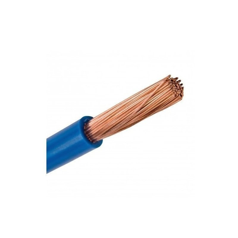

Araştırdığım kadarıyla herkes apartman kutusundan dairesine CAT6 kablo çekiyor. Ancak CAT6 kablonun sadece iki telini kullanıyoruz. Ben 2x1,5 luk NYM tam bakır kablo çeksem daha kaliteli olmaz mı?
Altta gördüğünüz bakır kabloyu alıp doğrudan daireme çekmek istiyorum. Parasını/masrafını bir kenara koyalım. CAT6 daki kablolardan daha kalın olduğu için daha sağlıklı sinyal iletimi olmaz mı? yanlış mı düşünüyorum?
https://www.n11.com/urun/oznur-kablo-2-x-15-nym-kablo-antigron-10-metre-bakir-12602575?magaza=pinnglobal#unf-review
VDSL de SNR, gürültü, CRC hatalarında iyileşme olması açısından

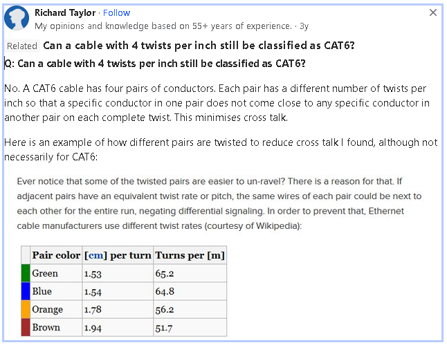

@Mikro Step bende bir şeyler sorayım kabloları burmanın bunun haricinde bir faydası var mıdır bir de bir de ethernetteki 4 pairde de burgu sıklığı birbirinden farklı bunun sebebi nedir aynı olursa birbirini etkileme şansı mı var (varsa nasıl) (bu sanki başka bir forumda da tartışılmıştı ama unuttum konuyu demek ki anlamamışım )
Burgu sıklığı aynı olursa farklı pairlerdeki hep aynı kablolar birbirinin yanına geliyor ve non-common mode enterfere durumu oluşuyor. Bunun önüne geçmek için 4 pairde de burgu sıklığı birbirinden farklı oluyor. Yazarak bu kadar anlatabildim, umarım anlaşılır olmuştur.

Peki CAT6 kabloyu ankastreden çekmek istediğimizde hangi renkleri veya renk çiftini kullanmak daha iyi olur?
ne kadar burgu o kadar iyi olduğuna göre tabloya göre hangi renk çifti daha burgulu?
