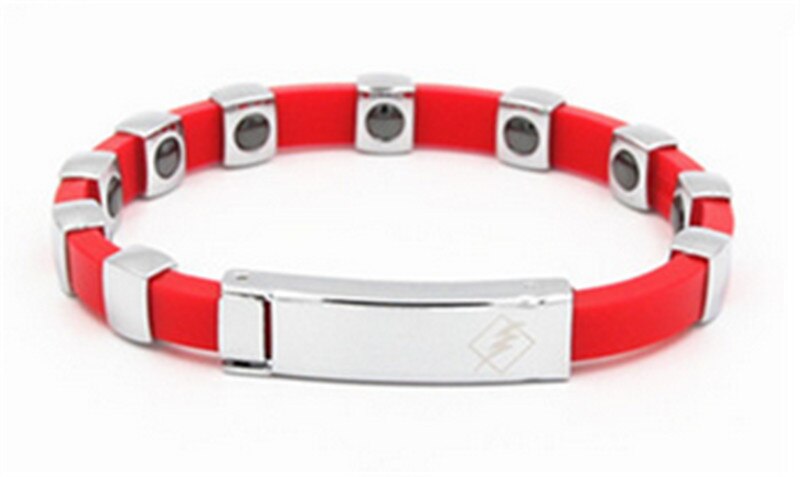

Peki son zamanlarda Çin alışveriş sitelerinde ve hatta saygın bazı alışveriş sitelerinde "kablosuz antistatik bileklikler" çıktı. Bunları alsak da kablo karmaşasından kurtulsak olur mu?
Eğer bilekliğin üzerinde şöyle 100 Kg ağırlığında metal bir gülle varsa olur tabi. Toprağa boşaltamasanız da o gülle baya bir şarjı kendi üzerine alır. Ama bir süre sonra o da sizin vücudunuz ile aynı potansiyele gelir ve artık işe yaramamaya başlar. Ama sıkıntı yok, 1 tonluk bir gülle alırsanız o daha uzun süre gider :D
Hmm ama bakıyoruz, piyasada satılanlarda öyle güzel şarj tutacak gülle falan yok.
O zaman ne yapacaksınız? Böyle dolandırıcı ürünlerden uzak duracaksınız ve KABLOLU bir antistatik bileklik alacaksınız ;)
Bu arada youtube'da (üstelik bilinen saygın bir firmanın kanalında) bir arkadaş, antistatik bileziğin sağlığa yararlı olduğundan da bahsetmiş.
BAK! Bir taşla iki kuş! Ama sağlık için sadece antistatik bileklikle kalmayın, bir de aşağıdaki "Kaliteli germanyum manyetik terapi titanyum çelik antistatik bileklik" ile de destekleyin.
862 eklentisine bak
Bu yazdıklarını ciddi zannedip sağlık için satın alanlar çıkabilir, demedi deme :)
Bir de videoda kablolu antistatik bileziklerin dezavantajlı olabileceğinden bahsetmiş. Herhalde stokta baya kablosuz antistatik bilezik kaldı, stoğu eritmeleri lazım.
O zaman net bir şekilde yazayım bari. Kablosuz antistatik bilezikler statik elektriğe duyarlı devrelerin korunmasında HİÇBİR İŞE YARAMAZ! Ha belki sağlık açısından vücudunuzdaki ying/yang dengesinin kurulmasına yardımcı olabilir. Ama bu benim alanım değil, konunun uzmanı budist papaza sormak lazım.
KABLOLU antistatik bileziği alın, çalışma masasının üstünü de antistatik muşamba ile örtün. Sonra da hem bileziği, hem de muşambayı topraklayın. İşin doğrusu budur.
