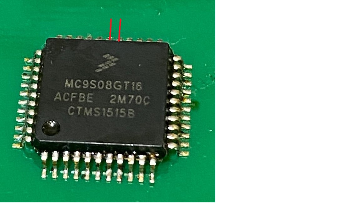

Sanırım bunun içinde bir program var doğrumu düşünüyorum. yenisini alsam ölesine taksam çalışmaz değilmi.
Aramızda bunu kopyalayabilecek birisi varmı acaba yada bunu kim kopyalayabilir
freescale (artık nxp) firmasina ait bir mcu eğer okumesi kilitliyse ki ticari bir urunse cok yuksek ıhtımal kilitlidir içindeki programı çekmenin maliyeti çok yüksek olacaktır (çekilebileceği de kesin değildir)

Benim derdim kopyalamak çalmak değil bunun bağlı olduğu kart bozuldu yeni kart alsam tonla para tamir edebilirsek ne ala
İşlemci durduk yere bozulmamıştır. Onun bozulmasına sebep olan şey yeni bağladığını da bozabilir. Arızanın sebebi bulunabildi mi?
Buna hazır lehim şablonu bulabilirmiyim acaba varmıdır satan bi yer
Büyük ihtimalle telefon tamircilerinde vardır. Genel amaçlı şablonlar üzerinde çok sayıda kılıf barındıran şablonlar oluyor
Tamirci ekipmanı satan yerde vardır
Şablona gerek yok ihtiyacın olan ürünler şunlar.
*balta uçlu havya
* sıvı flux
*lehim emme teli
Önce mcu bacaklarını padlere tam oturtacaksın ve öyle kalması içinde bir kaç lehim atıp sabit kalmasını sağlayacaksın sonrasında tüm bacaklara lehim emdireceksin ama burda abartmamak lazım bacaklar lehim emdikten sonra bacaklara az miktarda sıvı flux bacaklara lehim emme telini koyup balta uçlu havya ile lehim emme telini ısıtacaksın bunu yaparkende lehim eme telini sağa sola bir miktar sürükleyerek daha iyi emmesini sağlayabilirsin zaten lehim emilmeye başladığı anda lehim emme teli gri renge bürünmeye başlayacak doğal olarak. Mcunun tüm kenarlarındaki pinlere bu işlemi yaptıktan sonra alkol ile temizleyip eğer varsa dijital bir mikroskop ile bacaklarda kısa devre varmı yokmu bunun kontrolü bazen bacağın arkasında da lehim artığı kalıp kısa devre yapabilir bunun için karta açı ile bakmak daha iyi olur eğer dijital mikrokobun yok ise bol ışık ve bir mercek ile de kontrol edebilirsin en nihayetinde bir problem gözükmüyor ise enerji verebilirsin.
Çok garanticiysen eğer multimetrene iğne uçlu prob takıp her pini her iki yanında ki pinle kısa devremi değil mi diye kontrol edebilirsin.
Dikkat etmen gereken bir diğer hususta mikrodenetleyicinin yönü yani 1.bacak 1.pade denk gelicek genellikle pcb üzerinde nokta gibi bir ibare görürsün mcu üstünde de bir nokta veya çentik olabilir bunlar birbirlerini eşleyecek şekilde olması gerekir.
