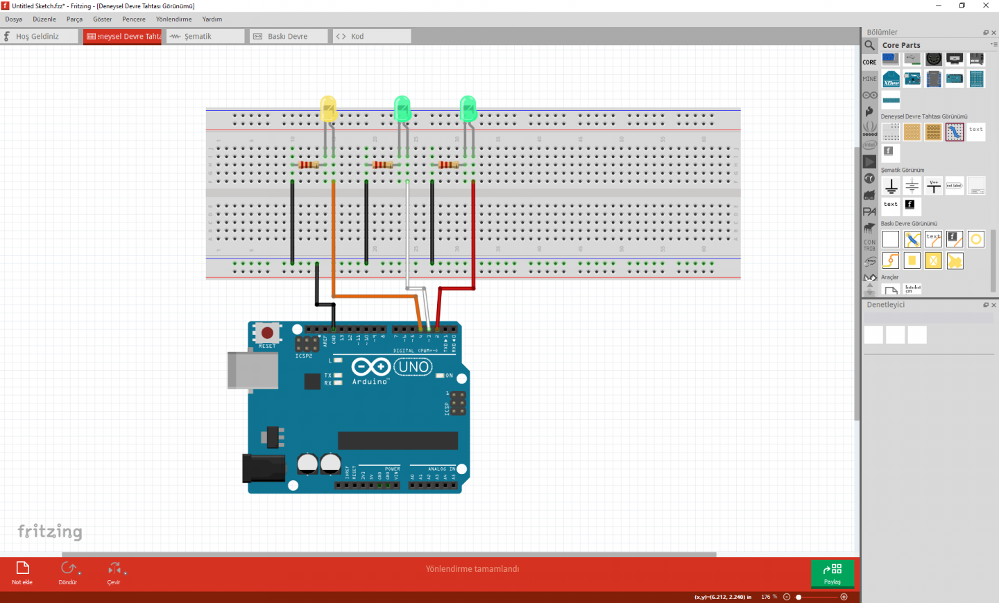

arduinoya 2 gün önce başladım tek ledde sıkıntı yok yalnız sayısı çoğalınca ledler yanmıyor yapamıyorum nerde hatanın olduğuyla ilgili yardımcı olursanız çok sevinirim
kodlarım bunlar ikisinide denedim olmuyor.
devreyle kod resimlerde gözüktüğü gibi
ilk kodu internette gördüm yazdım o olmayınca ikincisini yazdım oda olmadı ;)

Breadboard'u yanlış kurmuşsun. Aşağıdaki gibi kurmalısın. Direnç bağlantılarına ve LED yönlerine dikkat! Umuyorum Arduino çıkışlarını yakmamışsındır.
Yazılımda kullandığın gecikmeler çok hızlı, bunları yarım saniye şeklinde aşağıdkai gibi güncellemekte yarar var. Bütün LED'ler çalıştıktan sonra tekrar hız ayarı yaparsın. Bu şekilde yandığını görmüyor bile olabilirsin.
delay(500);

@Sercan peki direnç her zaman eksi taraftan mı bağlanır lede benim aldığım kitapçıkta artı taraftan bağlatıyor da
sizin dediğiniz gibi yandı
Genelde pozitif uçtan bağlanır, bu tarz basit devrelerde çok bir önemi yok. Özel olarak bu şekilde yapmadım.
