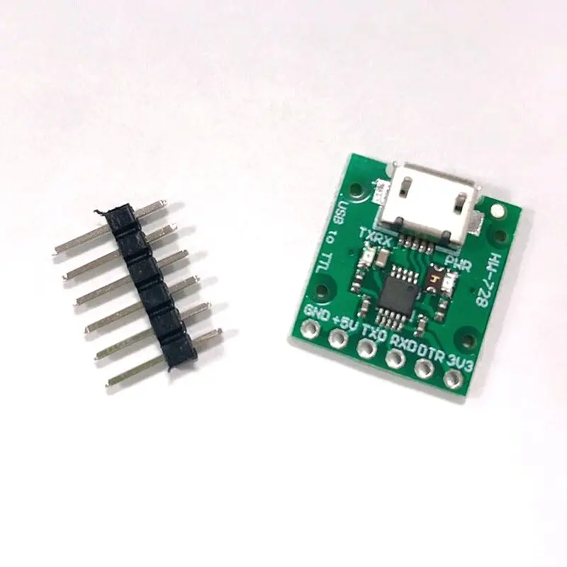

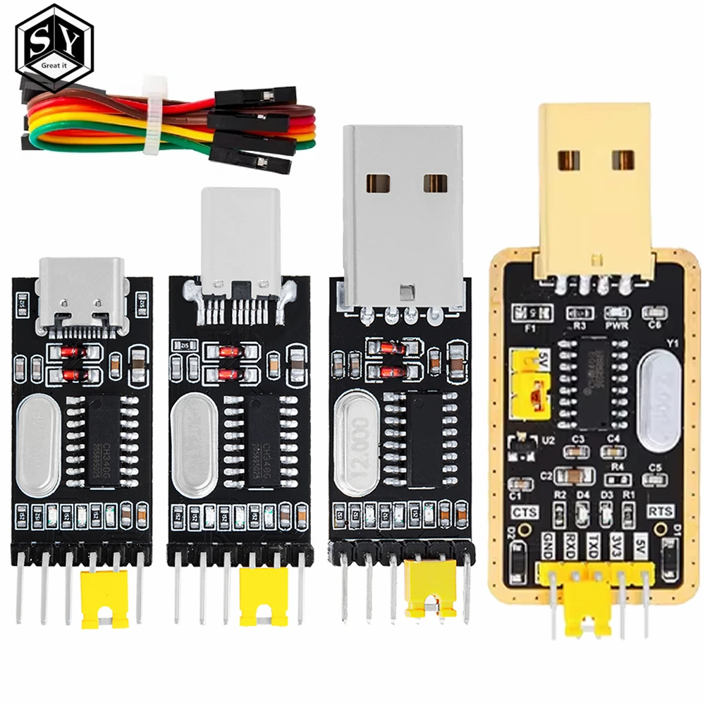

Bunların genel adı usb to ttl.
Arduino pro mini gibileri programlamak için DTR ucuda önemlidir yoksa resete bas derleme bittiği anda bırak hikayeleri olur.

Pro mini ile nano arasındaki tek fark bu devre.
Pro mini daha ufak olduğu için tercih ediliyor.
