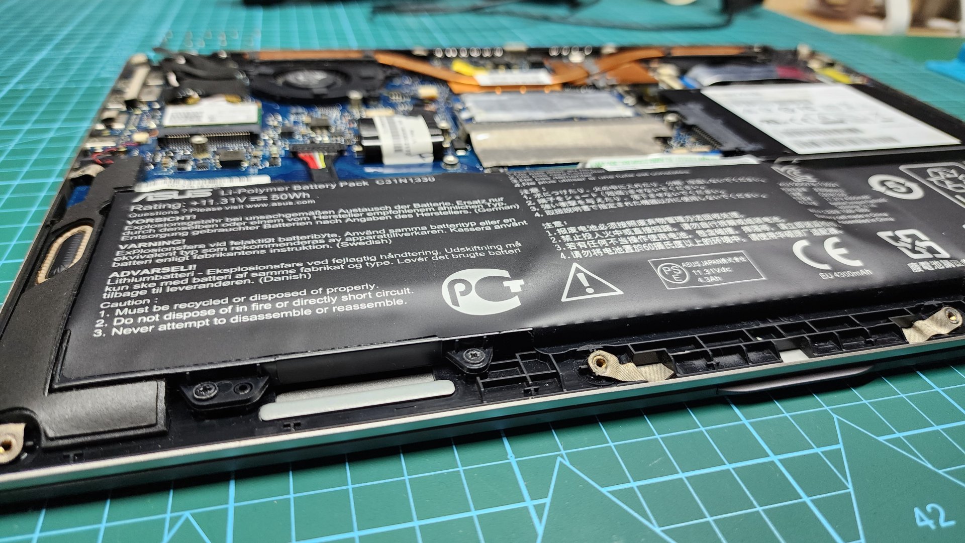

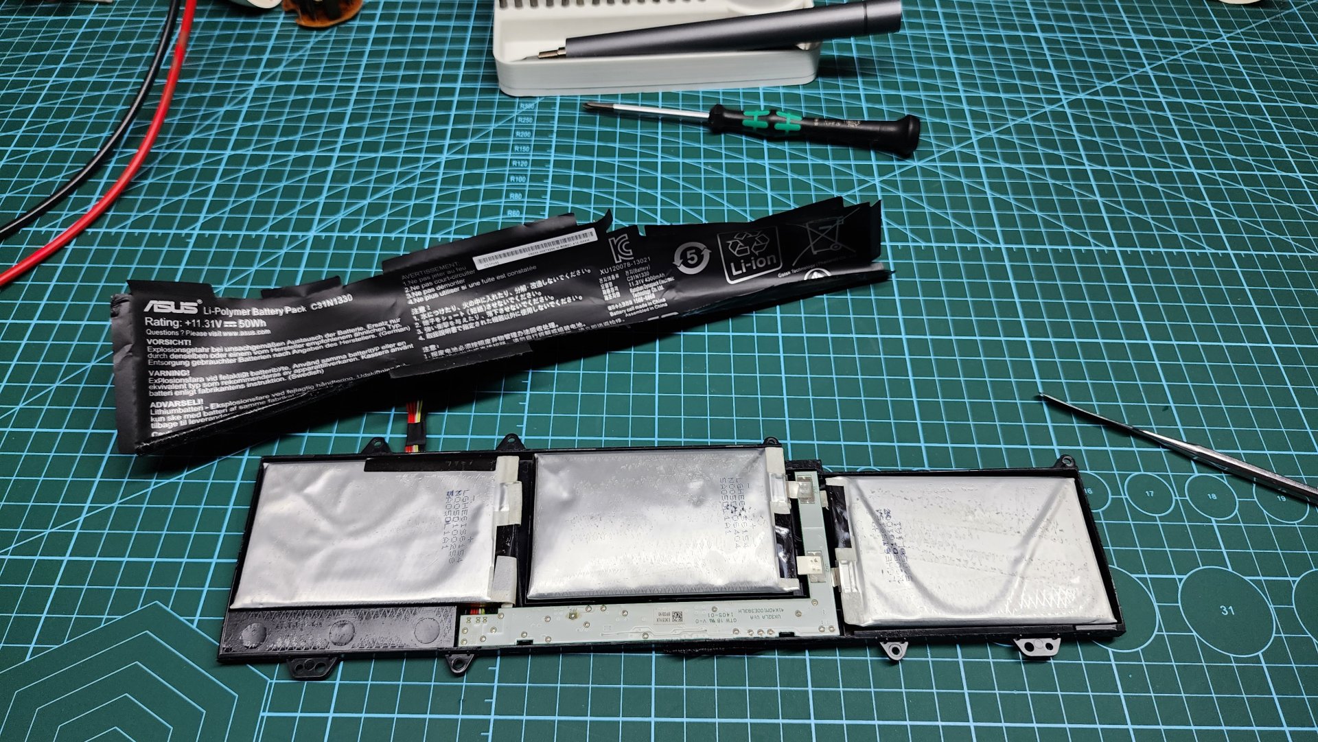

Bende bir tane Asus UX32L var. Sanıyorum satın alalı 8-9 yılı doldurdu. Şarja takılı iken şarj ışığı yanıp sönüyordu. Bataryanın bittiğini biliyordum ama masada ikinci bilgisayar olarak çocuklar filan kullanıyor diye çok önemsemedim. Kısa bir yolculuk için yanıma aldım. O zaman fark ettim, Li-Polimer batarya şişmeye başlamış mousepad'i ittiyor.

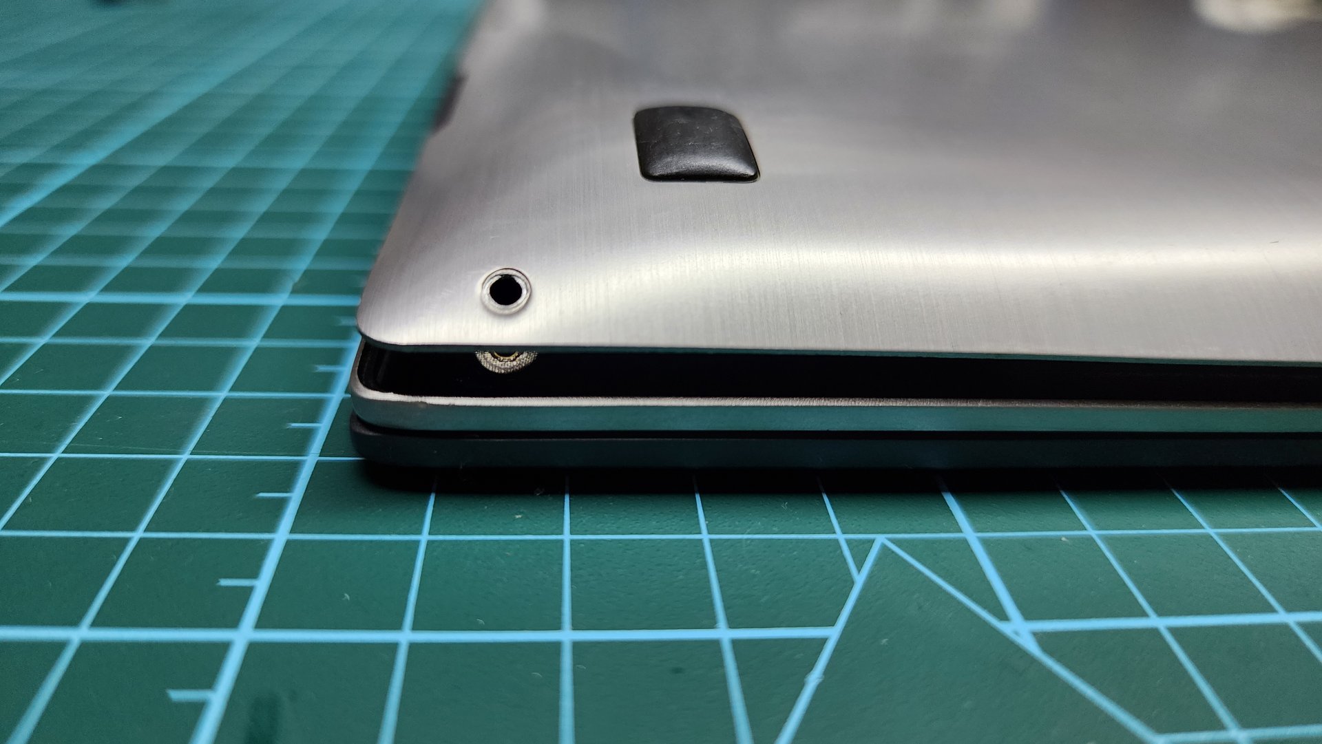

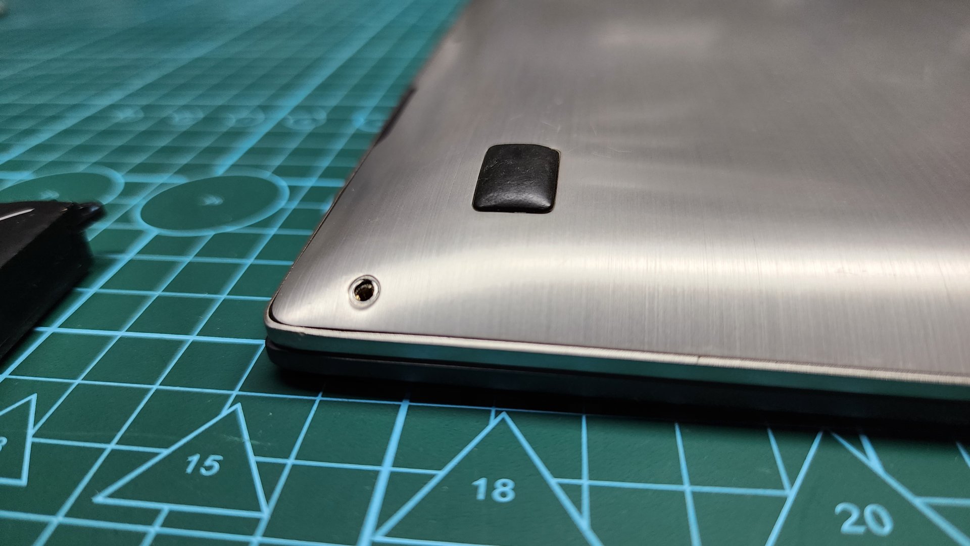

Bugün değişim için içini açtım. Daha öncede birkaç defa temizlik için içini açtığımdan biliyorum, alt kapak vidaları söksen bile kolayca yerinden çıkmıyor. Bugün ise vidaları söker sökmez yarım santim açıklık oldu.
Batarya paketinin ortasındaki şişlik hemen göze çarpıyor. Bataryayı çıkartıp kapağı yerine koyduğumda ise hiç boşluk olmadığı görülüyor.

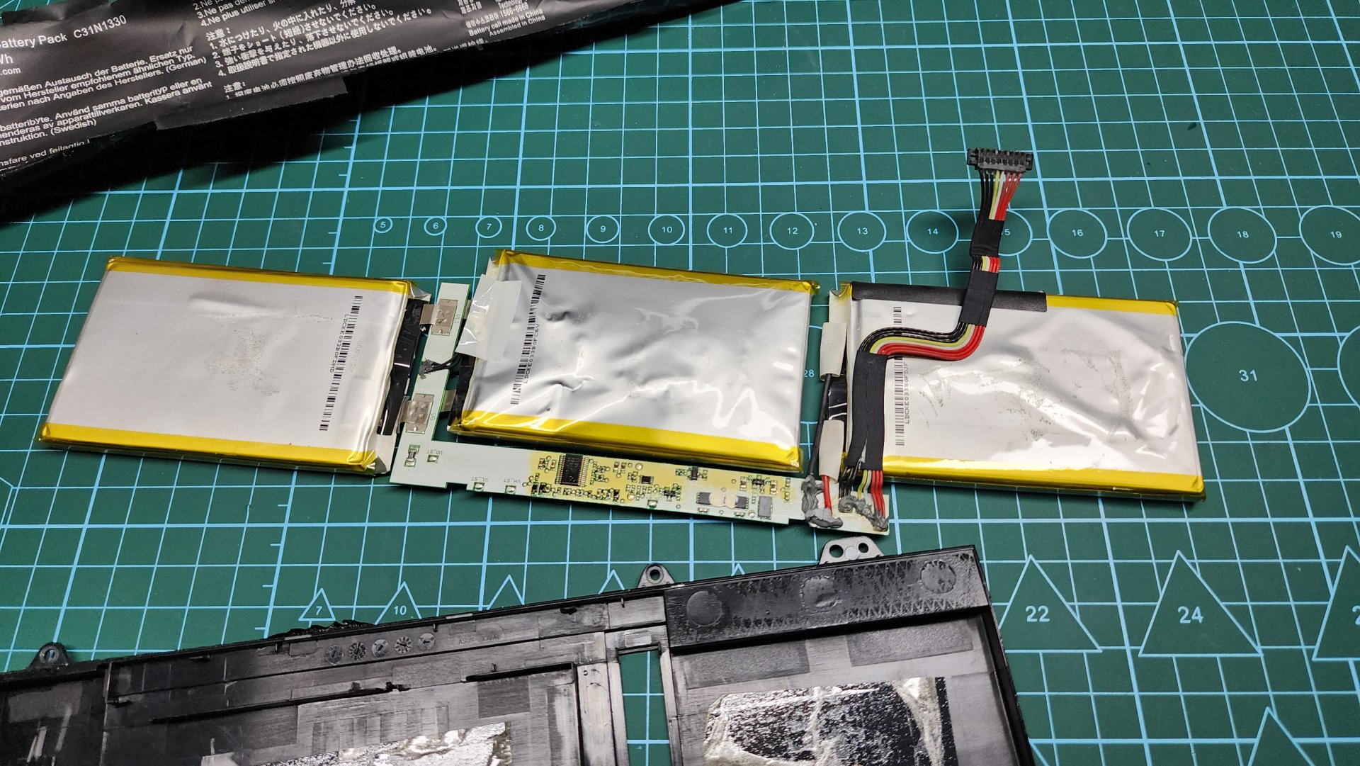

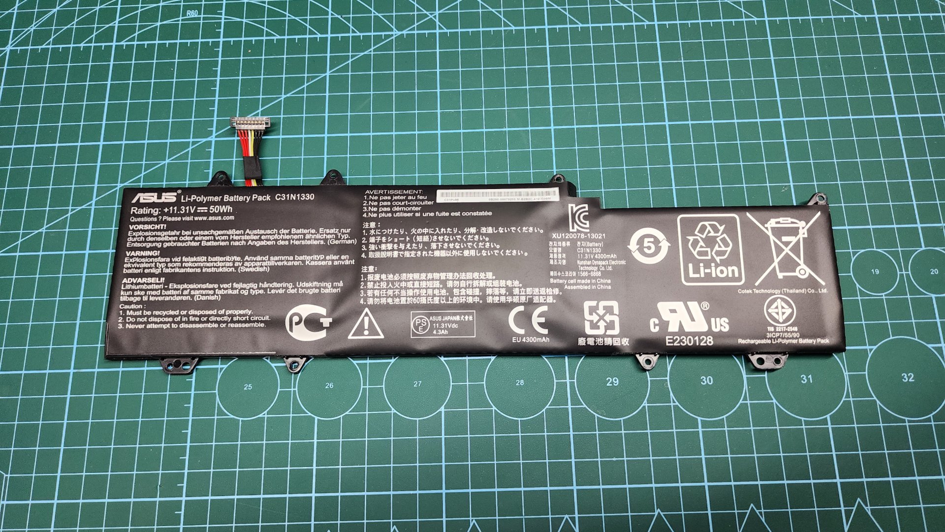

Şimdi bir batarya sipariş etmem gerekiyor. Bataryanın tam model ismi C31N1330. 11.31V 50Wh kapasiteli Li-Polimer.

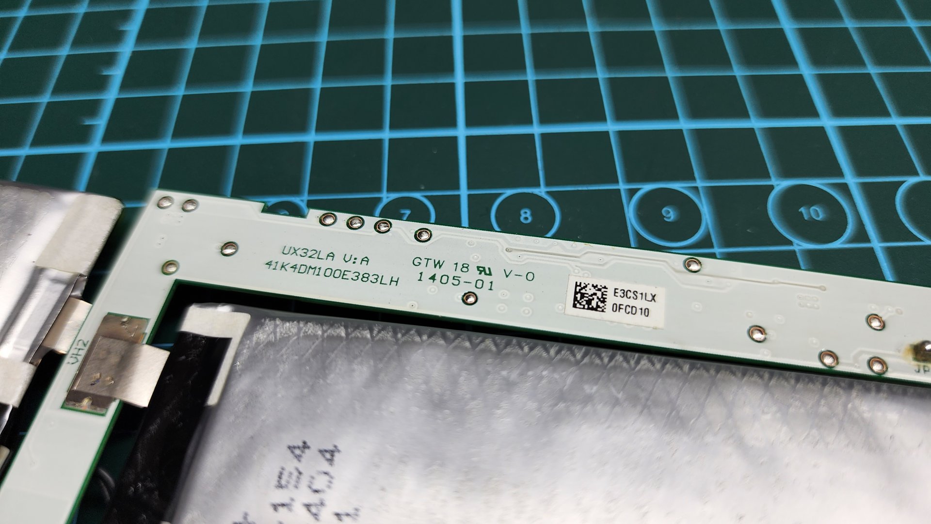

Bataryayı ya bütün olarak alacağım ya da içindeki hücrelerden bulabilirsem onları alacağım. BMS içinde batarya döngüleri filan saklandığı için resetlemeden hücre değişimi çok mantıklı olmayabilir. Bu konuda bir öneriniz varsa bilmek isterim.
Şimdi bakındım da bu bataryayı bulmak kolay olmayacak gibi görünüyor. Ya çok pahalı ya da bizim ülkeye gönderilmiyor. LGHE6IS6154 model hücrelere baktım onlar da aynı şekilde yok.

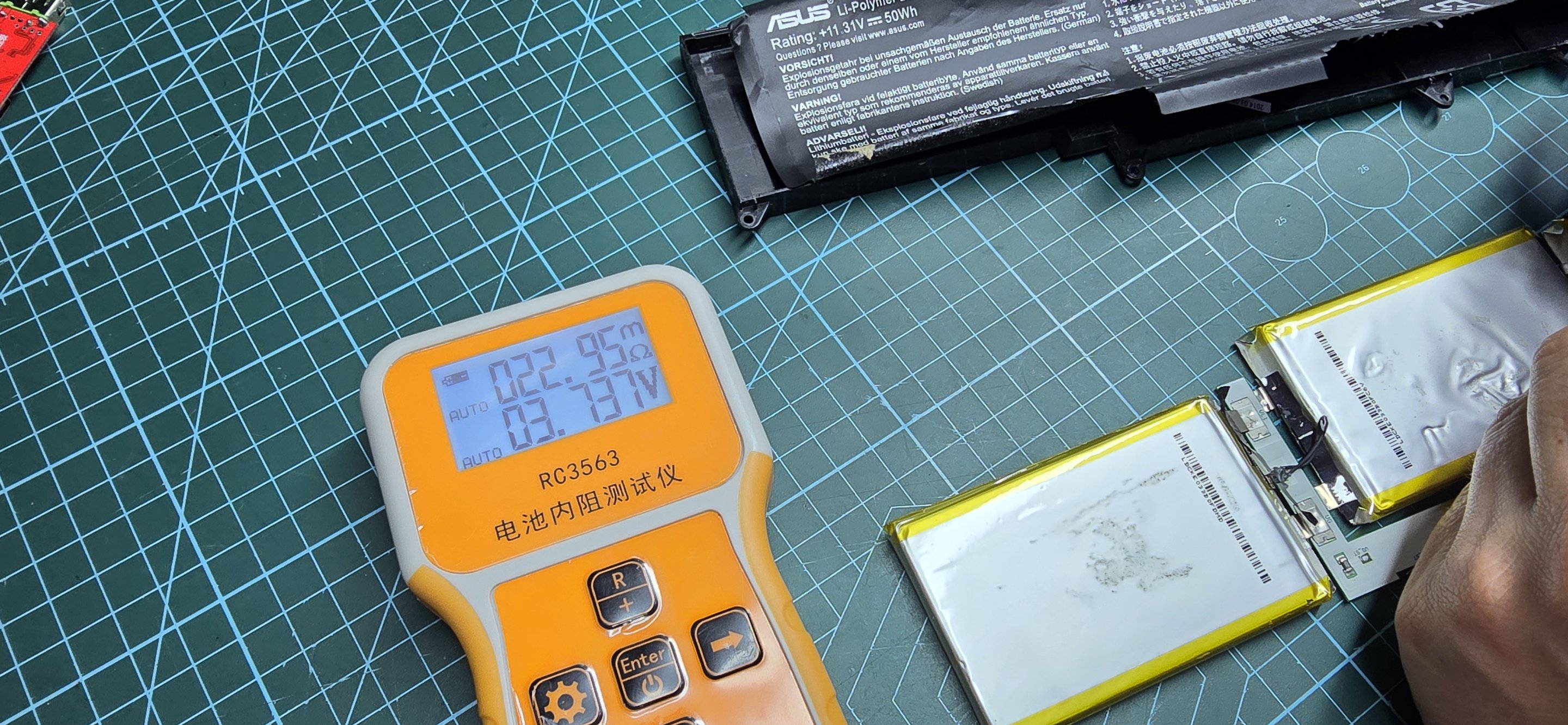

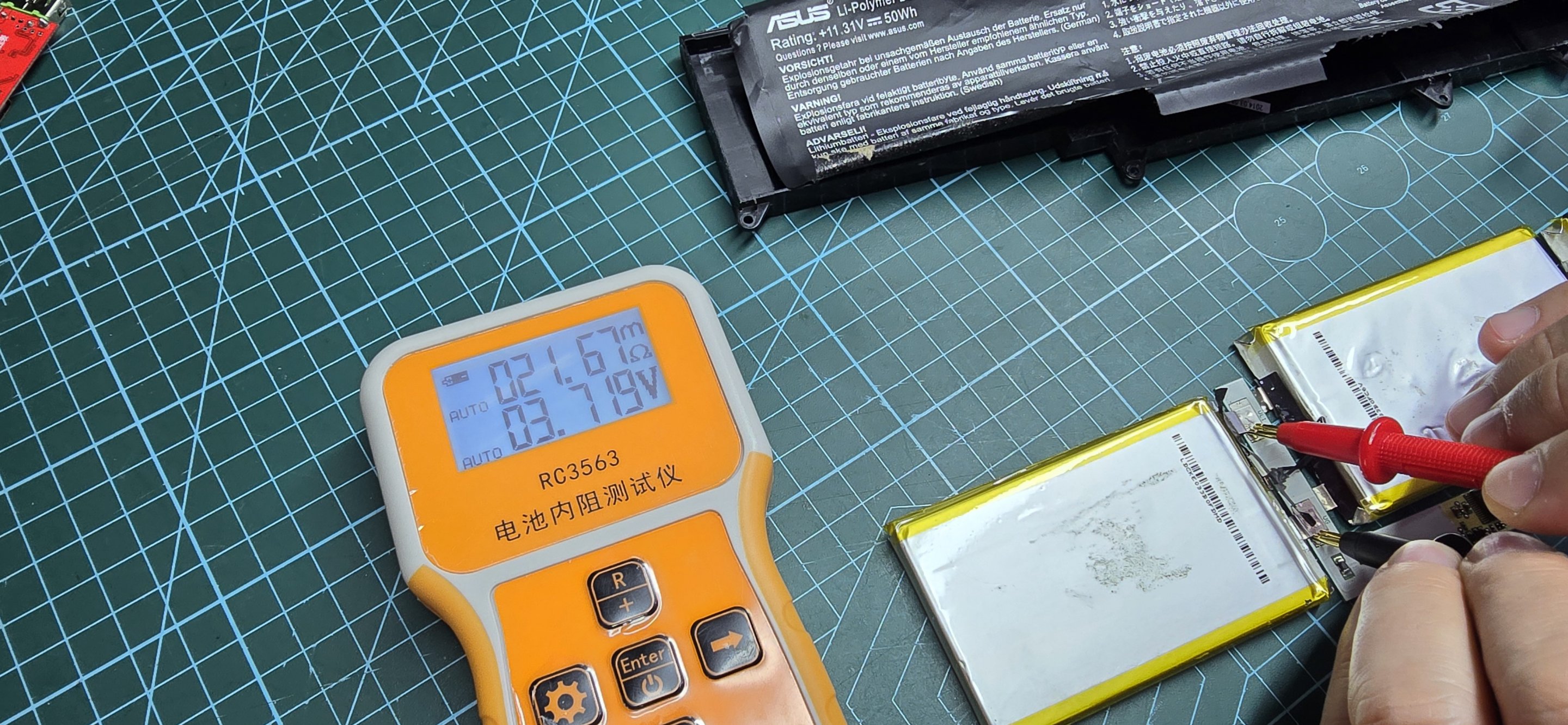

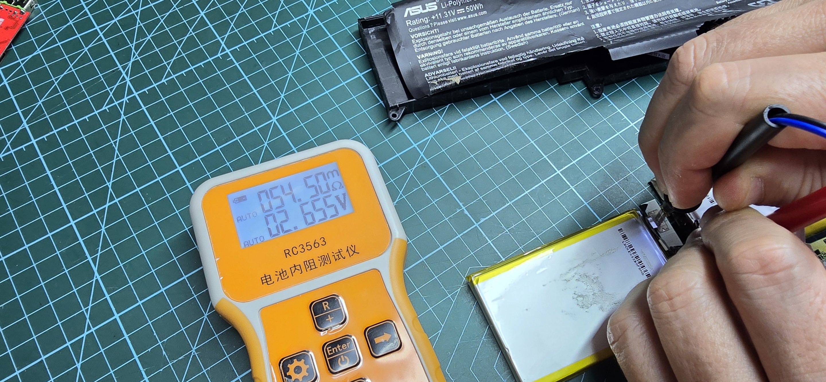

Satın alma işi yattığı için hücrelere yöneldim. İki uçtaki 3.7V iken ortadaki 2.8V. Şimdi 2.8V olanı 0.2A ile usulca 3.7V'a kadar şarj edeceğim.
Bazen hücreler arasında fark oluşunca BMS şarjı kesiyor. Fikir başarlı olsa bile pilin şişmesi ile ilgili ne yapabileceğimi bilmiyorum.

Batarya modüllerini değiştirirken yeni bataryayı, eski bataryayı sökmeden bağlayın. Çip üzerindeki voltaj kesilirse bir daha batarya çipi çalışmayabilir.
Arabalarda akü değiştirirken bu şekilde yapıyorlar.
ECU bulanan arabalarda radyo/CD çalar çalınmasına karşı bir önlem olarak aracın enerjisi kesilince radyo/CD çalar kod istiyordu. Bunun önüne geçmek için akü enerjisi kesilmeden akü değişimi yapıyorlardı. 2008 Caddy 3 aracımda akü değişimi de bu şekilde yapılmıştı.
Aynı sistem laptop bataryalarının pil değişimine karşı önlem olarak pil grubu içinde de var. Bir çip şarj olayını kontrol ederken diğer çip hem PC ile iletişim kuruyor hem de şarj döngüsü ve pil devamlılığı kontrolü yapıyor.
