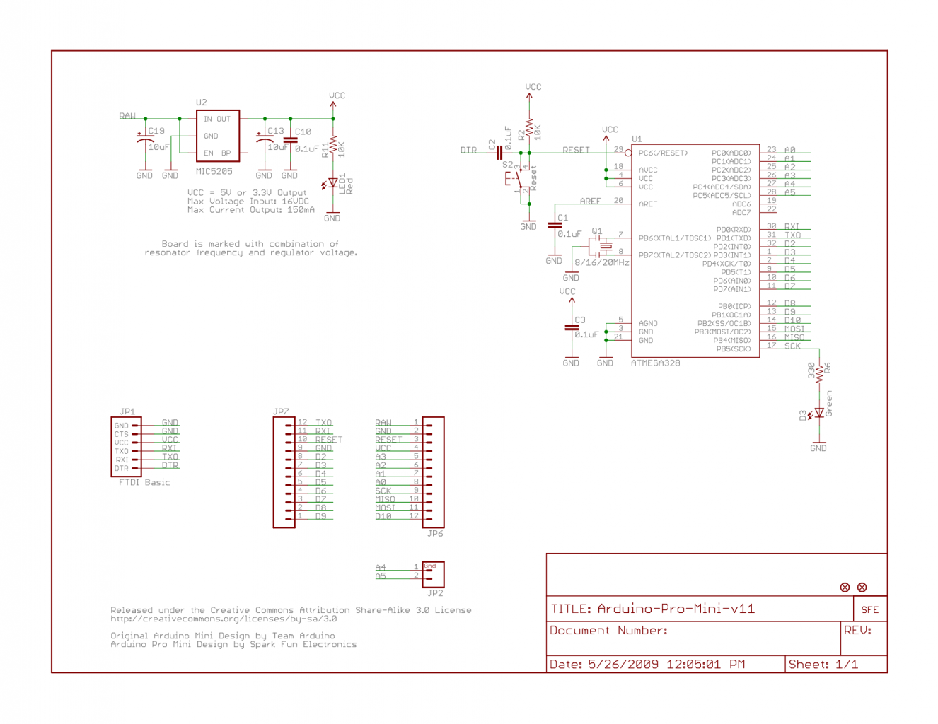

Bir de 5V ve 3.3V modelleri var bunun. Sendeki hangisi acaba? 3.3V olan modele 5V verdiysen gitmiş olabilir.
Eğer sipariş ettiğin yer belirtmiyorsa hangi voltajlı olduğunu, aşağıda şeması var. Soldaki RAW yazan yere 12V bağla ve çıkışında kaç volt görüyorsun ölç. Eğer 5V ise sıkıntı yok. Ama 3.3V ise o zaman bir seviye dönüşümü yapmak gerekir.

Pro Mini ile uğraşmıyorum abi şuan. Ona daha sıra gelmedi.
