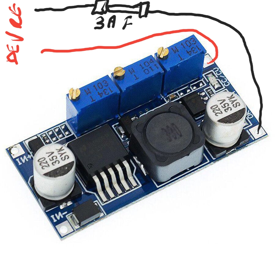

@Gokrtl ustam birde bu modüle cam sigorta takmak istiyorum yani 3 amperin üstüne çıktığında sigorta atsın modüle zarar gelmesin malum modül 40 tl sigorta 0,5 bağlantı şeması nasıl olmalı.

şu anda tek sorunum sigorta yuvası sigortayı çıkardığım halde akım devam ediyor kesmiyor. izlediğim videoda eksi ucu değil artı uçtan eksi uca akım göndermiş. bu yüzden mi sigorta yuvası görev yapmıyor acaba.

Sigorta devreye seri bağlanır. + ucada bağlasan, - ucada bağlasan çıkardığında hiç bir şekilde cihazın çalışmaması lazım. Eğer sigortayı çıkardığında devre çalışmaya devam ediyorsa sen o sigortayı + ve - uca paralel bağlamışsın demektir.
