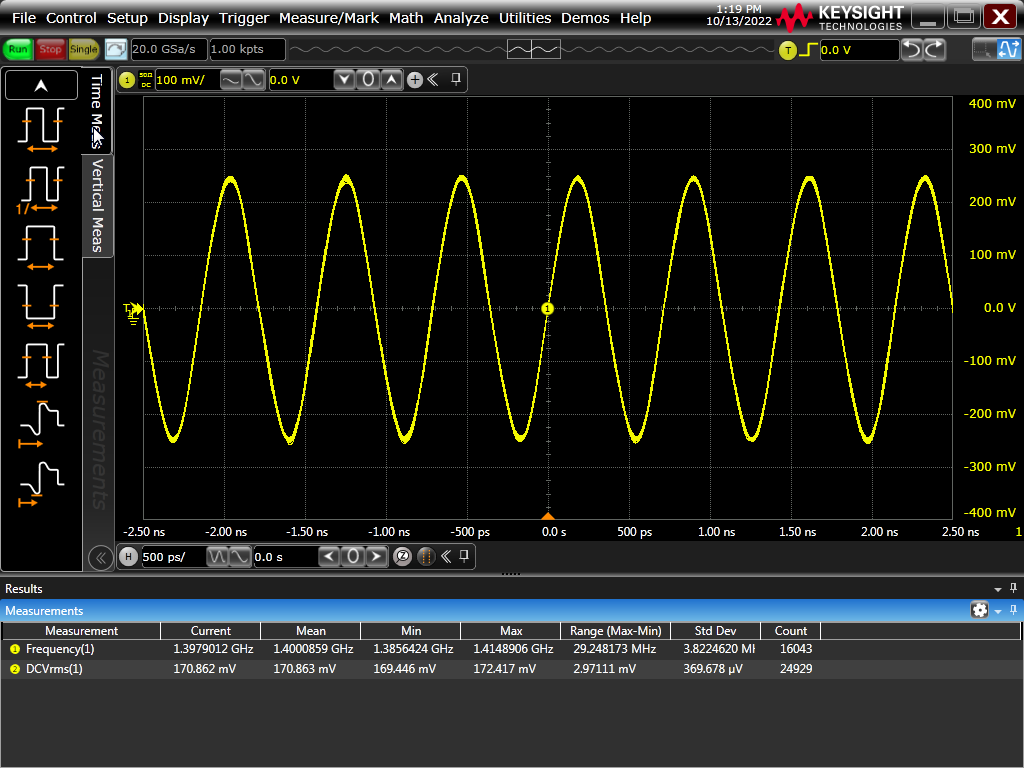

Şimdi öncelikle 250 kHz deki genliği ölçüp bir kenara yazdım. 238 mVrms. Bu değeri 0.707 ile çarparsak 168 mVrms elde ediyorum. Yani genliğin 168 mVrms değerine düştüğü frekans bizim bant genişliğimizdir.
1.4 GHz frekansta genlik 170 mVrms oldu. Yani bu osiloskobun bant genişliği 1.4 GHz.

Şimdi 1 GHz için ölçüm yaptım, genlik 210 mVrms. 250 kHz için 238 mVrms ölçmüştüm. 210 mVrms e göre gidersek, -3 dB noktası 148 mVrms oluyor. Bu şekilde bant genişliğini ölçünce de 1.7 GHz çıkıyor. Demekki 1 GHz bandı içerisinde genlik hatası gözardı edilemeyecek kadar fazla. Bu durumda -3 dB için referans değerini nasıl alacağız? Tüm 1 GHz bandı boyunca frekans tepkisinin ortalamasını mı alacağız?

Pals jeneratörü ile test ederken prob kullanmıyorum. Doğrudan bir ucu SMA diğer ucu BNC olan kaliteli bir koaksiyel kablo kullanıyorum. Kablonun bant genişliği 18 GHz. Yani bu düzenekte pals jeneratörü çıkışı ile osiloskop girişi ideale yakın match edilmiş durumda, herhangi bir kaçak endüktans/kapasitans yok, Hem osiloskop, hem de pals jeneratörü neredeyse saf rezistif 50 Ω empedans görüyor.
Bu cihazlar önce yükseltip sonra attenuator ile kıstığından hata payı içerisinde yukarı-aşağı salınımlar olabiliyor. 100 MHzden önce osiloskopun bant genişliğinden kaynaklı bir düşük ölçüm yaşanacağını sanmıyorum. Referans değer 10, 20, 30, 50, 100 MHz frekanslarındaki genliklerin ortalamasını alsak? 250 KHz'i eklemedim çünkü zaten jeneratörün dip frekansı. Oralarda tutarsız olabilir. NanoVNA'de öyle.
10, 20, ve 30 MHz de genlikler 250, 242, 239 mVrms. Ama 50 MHz ve 100 MHz için sinyal sinüs değil de kare dalgaya dönüyor :oops: Genlikler de 272 ve 274 mVrms ...
