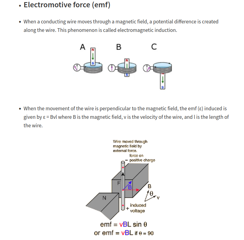

BvL bagintisinda alanin icinde tel olacak v hizi ile alana dik sekilde tel hareket ettirilecek deniyor. Alanda degisim olacak falan denmiyor.
Ama bu durum nasil olur?
Doner alan farkli bir sey. Bu ornekte doner alan olusmaz.
Doner alandan kasdedilen bu degil ki. Kavram karmasasi oldu. Haklisin.
Burdaki durum akim akan telin etrafinda magnetik alan halkalari olusur. Alanin yonu de okla gosterilir.
Eger orda donen bir alan olsaydi o tele paralel bir iletken daha yaklasinca onda surekli bir voltaj enduklemesi olurdu.
doğru, benim dediğim de aslında döner değil dönel alan olacak yanlış yazmışım, bu haliyle çok fazlı motor alanıyla karışıyor
alan statik olmasına rağmen çizgiler tel etrafında dönüyor sayılıyor.

Eger alan uniform ise zamani durduralim. Su anda tele dik olan magnetik alanin siddeti, 1 adim sonraki alan siddeti ile ayni olacak.
O zaman kosmama da gerek yok. Ya da miknatisla Teli bir birine sabitleyip miknatisi hareket ettirsem de ayni sey.
Burda bir terslik var. Sabit magnetik alanin icinde kosmak ilginc.
Voltaj enduklenmeli de diyorum enduklenmemeli de.
Kafam cok karisik.
Magnetik alandayiz, B var, kosmaya basliyoruz v var, Telin boyu da var iki kol acitigin kadar o da L. E alana da dik kosacagina gore
çizimde gösterilen mıknatıslar uzun bir uniform alan oluşturmayacak kadar küçük ve genelde de bu gibi deneylerde öyle varsayılıyor yani mıknatısların arasından geçmek demek alanın hızla yükselip alçalması demek statik bir alan yok yani

Orada her sey sabit olsa bile , hiz onemli. Durursak enduklenme "0" sifir olacak.
alan üniform olduğu için durmak ile gitmek aynı şey alan şiddeti hep aynı
Dogru formulde B sabit olabilir, degiskende. Bvl ye gore B de v de l de onemli. B sabit olunca cok sey degismeyecektir. v varsa sorun yok

O zaman geri motor ornegine donuyoruz. Bir motorda motor sargisina uygulanan voltaj v-emf oluyor. V uygulanan voltaj, emf de hareketli telde magnetik alanda enduklenen voltaj.
O zaman ray orneginde emf hep sifir mi olacak?

Bildigin emf. Emf ve zit emk benzer seyler olsa da farkli bir sey. Motoru modellerken e diye uretec koyariz ya o iste.
eğer bir mıknasıtısn üzerine demir tozu döktüğümüzde manyetik alan çizgileri yerine homojen dağılmış bir bulut görüyor olsaydık o zaman gerilim oluşmazdı.
Demir tozunun manyetik alanda çizgi şeklinde olmasının sebebi mıknatıslanan demir zerrelerinin de birbirini çekmesi değil mi? Bunun sonucunda bu çizgiler boyunca demir tozunun varlığından dolayı daha düşük reluctance olan hatlar oluşuyor ve manyetik akı bu nedenle demir tozu boyunca akıyor . Bu örnekte manyetik alanın çizgi çizgi olmasının sebebi demir tozunun varlığı değil mi? Yani manyetik alan çizgi-çizgi kesikli değil ama hacim boyunca sürekli olmalı. Bunun aksini araştıran bildiğiniz bir deney var mı?
olabilir bu durumda manyetik bir sondayı alan içinde 3 boyutlu gezdirirsek her noktada homojen ve doğal olarak uzaklaştıkça azalan bir alan mı elde edeceğiz ?
kendi sorumu kendim yanıtlayayım: magnetif field hatları sanal ve gerçek değiller. manyetik alan homojen şekilde dağılıyorlar. hatların amacı manyetik alanın kesişemedğini göstermek.
şimdi bu durumda soruyu pratik ve teorik olarak yorumlamak gerekir. teriode manyetik alanda fark yoksa hareket eden telde enerji endüklenmemeli. ama pratikte mükemmel mıknatıs olamayacağı için o manyetik alanda düzensizlikler mutlaka olacak. onlardan kaynaklı gerilim indüklenmesi gerekir.
Şarjlı parçacıkların manyetik alanda hareketiyle sonuca varılır mı? Teori-kanun "manyetik alana dik doğrultuda hareket eden şarja harekete ve manyetik alana dik 3. eksende kuvvet etki eder" değil miydi? Bu durumda bahsedilen koridorda hareket eden telde elektronlara kuvvet etki edip ilk mesajında belirttiğin gibi gerilim oluşmalı.
Bir taraftan da Faraday kanunundaki değişen manyetik alanın indüklemesi vardı. Bu örnekle bağdaştırmaya çalışıyorum, burada bobin yok ama kuvvet yine şarjlı parçacığa etki eden kuvvet.
