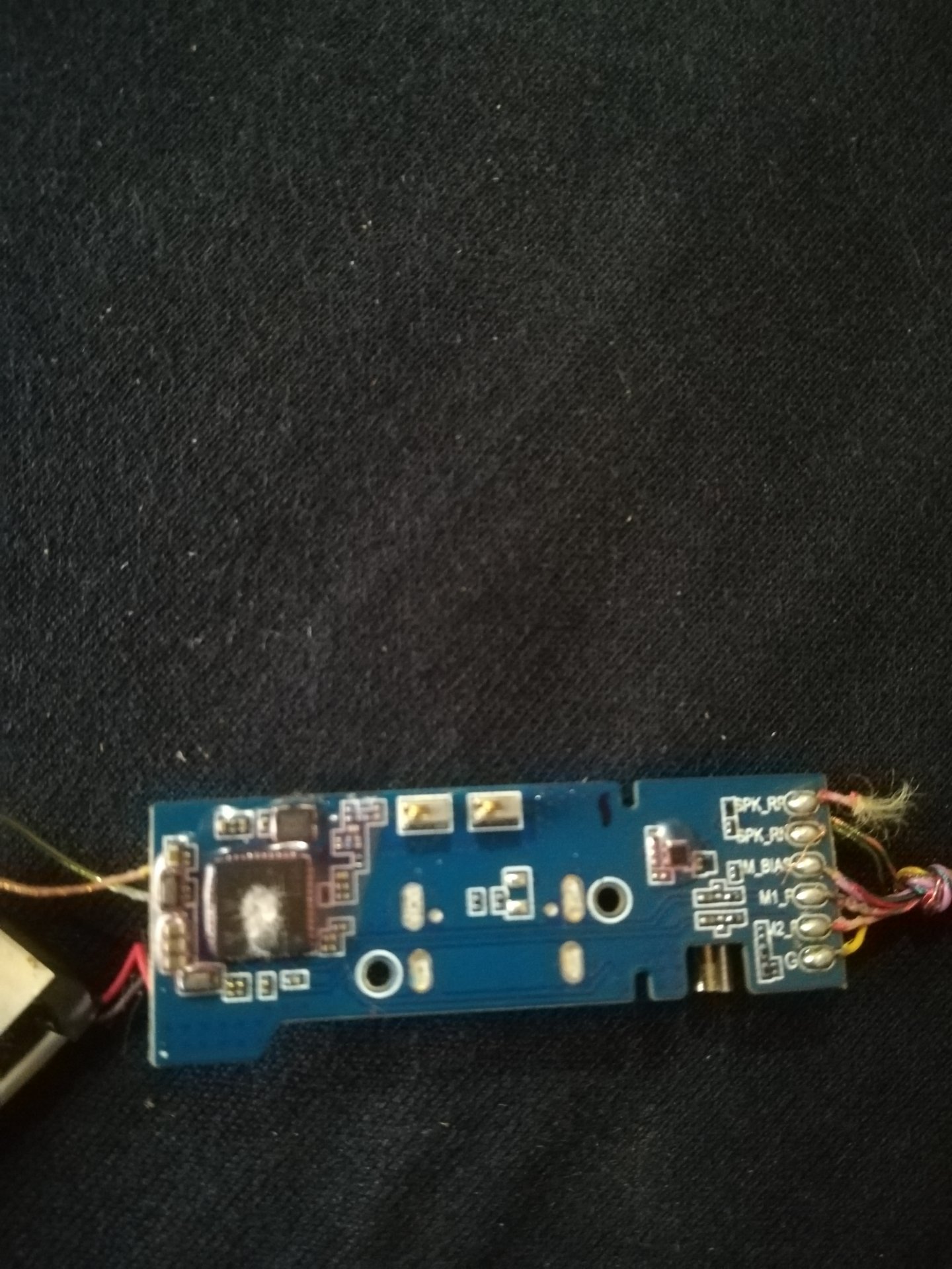

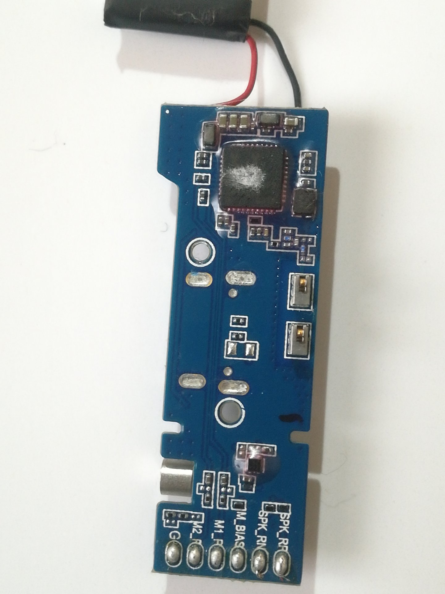

Değerli dostlar elimde eski bir Bluetooth kulaklık karti bulunmakda bir ara kablosu koptu kenara koymuşdum suan bunun çıkışlarına kulaklık kablosunu bağlayarak kullanmak istiyorum sadece ses verse ve microfon sesini iletse yeter ve zaten batarya ustunde var lakin power tusunun yerini bulamadim elimde kabini bulunmadindan çözemedim tek modül bulunmakda bilenler baglanti konusunda yardımcı olursa cok sevinirim ürün S-link Swapp SW-BT11

Acikcasi farkli bir parçası yokdu uzun zaman oldugu icin hangi kablo acma kapamaydi hatirlayamadim bugun baglanti yapiyim dedim ama isin icinden cikamadim Şaşe yaptırmayı denedim acmak icin olmadi

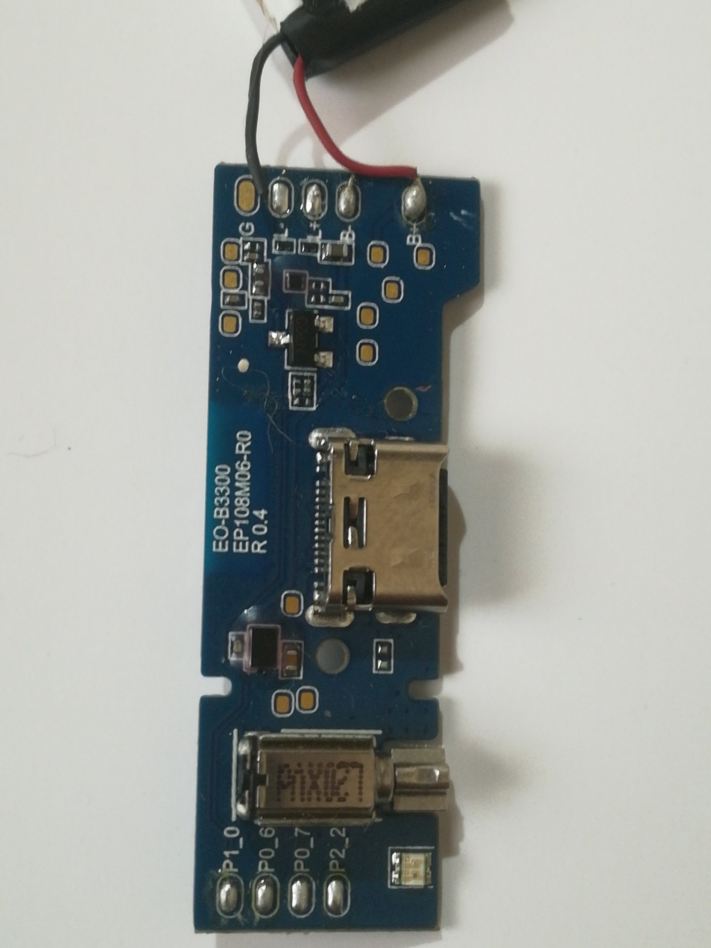

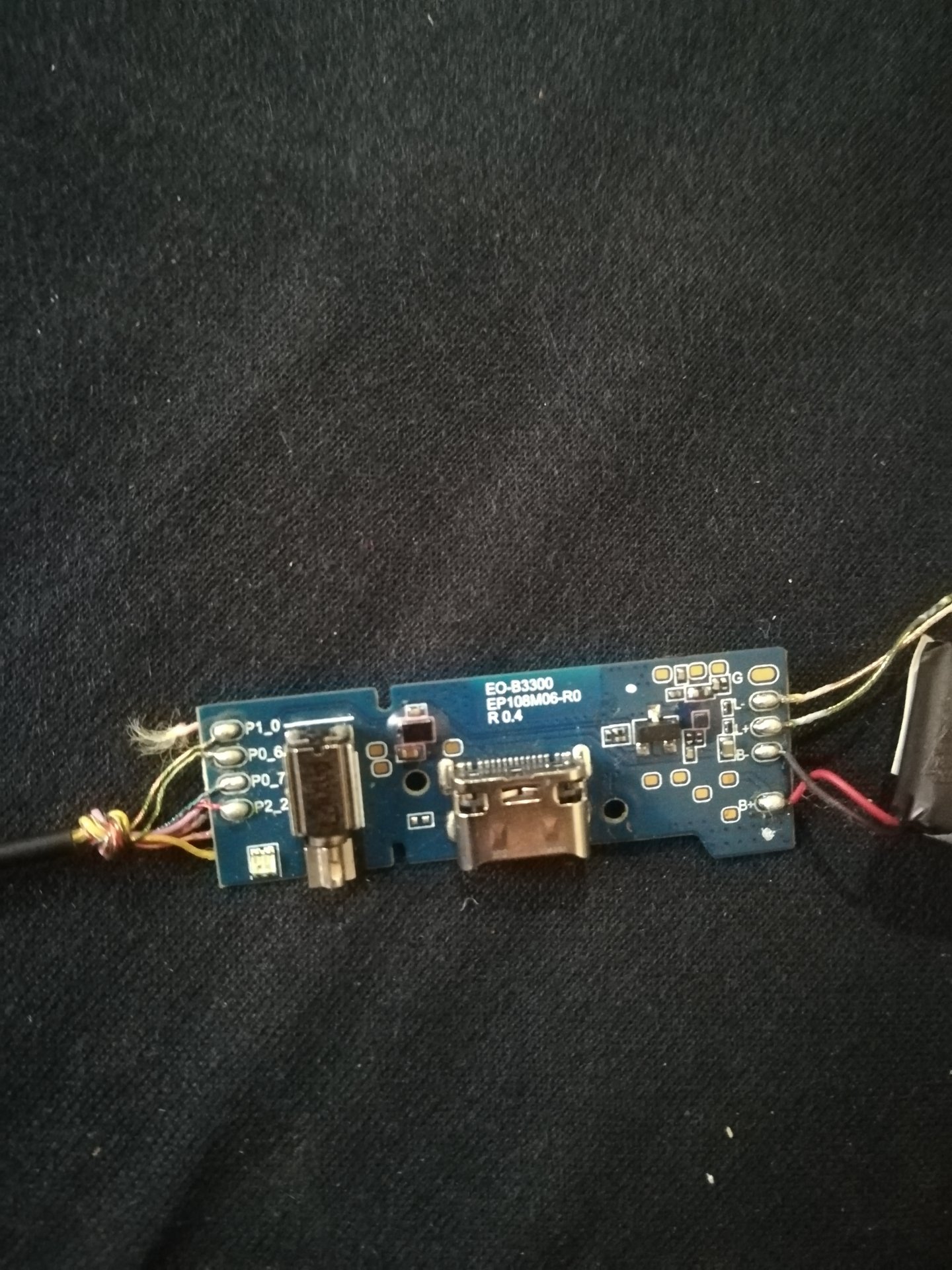

Üreticiler genelde Her düğme için ayrı kablo kullanmazlar. Dirençle gerilim bölücü mantığıyla birkaç kabloyla bir sürü butonu okurlar. Kayıp kart işi o yüzden zorlaştırıyor.
Diğer kayıp kart sadece butonlar ve butonla alakalı elemanlardan ibaretse evet. Doğru tetiği verebilirsen çalışması lazım.
Açıkçası başka parça daha varmiydi bilmiyorum koptu diye atmis olabilirim devre üstünde aslinda power girisi olmasilazimdi tus bolumu vardi onu biliyorum flex kopuk diye atmistim onun kablosu nereye entegreydi onu hatirlamiyorum tam olarak sajeyi nereye yapmak gerekiyor bilsen ses cikisi zaten jak grisliydi onu bir sekilde bulurum diye ümit ediyorum
P1_0 ve onun altındaki P olanlardan birisidir muhtemelen. 1 k direnç ile her birisini +5V ve şaseye çekmeyi deneyebilirsin.
Elimde direnc bulunmuyor malesef normal tel ile bilgisayar pinlerine yaptigimiz gibi sase yapip calisdirmayi denedim ama olmadi bataryayi sarj ederken isiklari yaniyor hic bir sorun yok lakin is calistirmaya gelince onu bulamadim direnc ile denemedim birde onu denerim uzerinde sadece 3.5 jak girisi ve flex tus takimi vardi buna hangi kablo nerden geliyordu onu bilmiyorum urunun resmi ekde Bu arada verdiginiz cevaplar icin teşekkür ederim

Tamam işte 4 tane buton var, kartta da 4 tane Px_x var. Onlar büyük ihtimalle oraya bağlı. Eğer şaseye veya +5V a çekmek bir işe yaramadıysa kartta arıza var herhalde.
