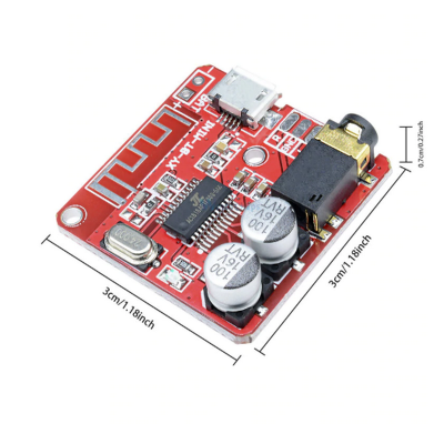

Selamlar arkadaşlar,
Bu ses bombaları var 2-4W civarında. Bir devreme ondan koymak istiyorum. Ucuz yollu bluetooth alıcı biliyor musunuz acaba?
CB6928B buldum ama sanırım bu işlemciymiş programlamak falan gerekiyormuş. Şöyle tak çalıştır bir bluetooth entegresi biliyor musunuz? Alıp kullandığınız?
Bir devrenin bir köşesinde olacak hocam. Yani büyük bir devrenin küçük bir parçası ve seri üretimi olacak. Dolayısı ile entegre şart bana.
Hocam benzerlerini inceledim zaten ama hepsi programlanması gereken şeyler çıktı. Yoksa 10-15 tane kırdım inceledim. Yoksa yukarıda söylediğim entegreyi nerden bulacağım.

Arkadaşlar entegre arayışım devam etmektedir. Aradığım kit değil, entegre tekrar belirtmek isterim.
Bu kadar sık kullanılan bir ürünün entegresi kesin vardır ama bulamıyorum.
Hocam teşekkürler yalnız benim programsız bir entegreye ihtiyacım var.
Fiyatlara ve modellere dikkat etmeyin bu türevdeki ürünler işinizi görecekti. 1-2 Watt sanıyorsam 2 kanal olmak üzere hoparlör amfisi olan modelleri de var. Attığım modellerin farkı kimi sadece bağlantı yaptığınız cihaz üzerinden ileri geri ses işlemleri yapabiliyorken kart üzerinden de yapmaya yarayan tuşlu versiyonları var aklınızda olsun. Programlama yapmadan en kolay bu şekilde halledebilirsiniz.
Not: kit istememişsiniz gözümden kaçmış.
Evet bulduğum tüm devreler aşaığıdakine benzer. Bunlar da fabrikadan o kite göre programlanıyor. Sanırım üreticiye ulaşıp, benimki şöyle programlansın demekten başka şans yok.
Hocam teşekkürler, büyük araştırmalardan sonra maalesef pcb li modul olarak kullanmak en kolayı oluyor bu isin. Yoksa cinliler anlamıyor bile ne istediginizi. Teşekkürler.

AC6939B. Datasheeti yok. Kolay gelsin :tamam1
Ben o firma ile iletişime geçtim, bunların hepsi mikrodenetleyiciymiş aslında, oturup program yazmak gerekiyormuş. O yüzden uzun soluklu olabilecek kit seçip yoluma devam edicem çare yok.
Makaledeki arkadaş hiç programlamadan çalıştırıyor. Aynı çipi sorduğunuzdan emin misiniz?
Onlar önden fabrikadan programlanmis cipler hocam.
