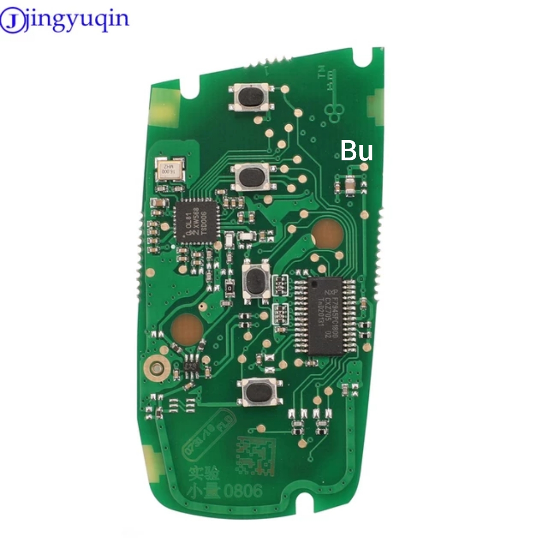

Bu 2 parça kopmuş gitmiş ama ne anahtar kabından çıktı bunlar nede kart üstünde isim yazılmış(örn C6 U2 vs.)

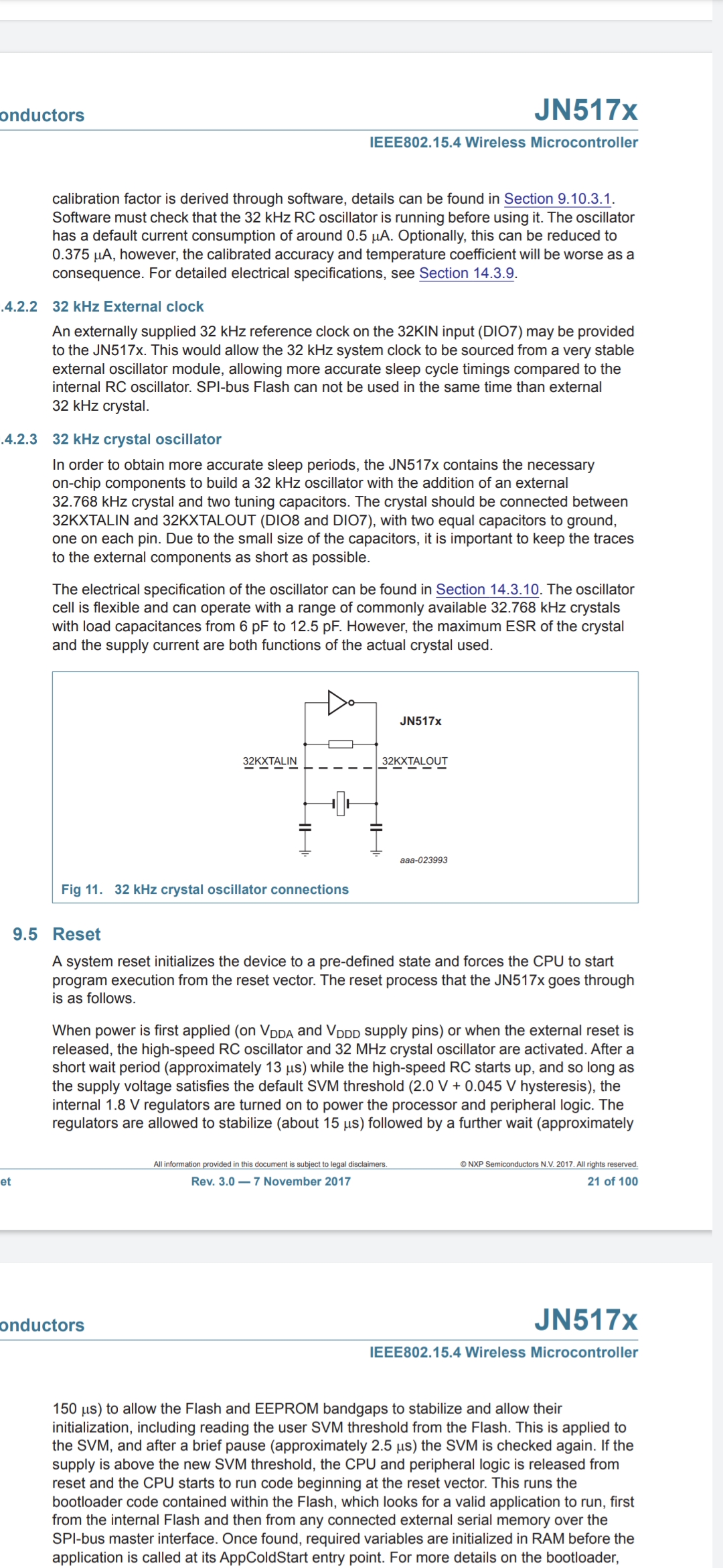

İşaretli yerdeki kondansatörleri ölçtüm
Kartın dışına yakın olan:074.20nF
Kartın içine yakın olan:1.32nF
Ölçüyorum eğer bu hatta bağlı başka paralel kapasite varsa bizi yanıltıyordur.
Bu değerler bir kristal için seçilmiş değerler değil bence.
Bu yazan yerdeki devre senin karttaki olay mahali olmalı. Öyle ise Kondansatöre benziyor.
Kondansatör büyük ihtimalle dekuplaj. 1 μF gibi birşey takabilirsin. Ama kristal osilatörün frekansı ne olması lazım o belli değil. Yanlış frekanslı koyarsan programın çalışıp çalışmayacağı belli değil.
Resim de 16mhz gözüküyor onu denemek mantıklı değil mi abi ?

Kristali denemeler yaparak bulacağım
(32 MHz, 16 MHz, 8 MHz, 4 MHz, 2 MHz, 1 MHz) bunları alıp sırayla denemeler yapıcam bakalım tamir edebilecek miyim aldığım kristali oraya takabiirim kalem havyam ile fakat olmazssa sökmek zor olucak..
O kopan kondansatörün yerine @taydin abinin dediğini yapacağım 1uF alıp takabilirim
Bence de bir 16 ile dene önce
32den 1e kadar rezonatör siparişi verdim.
