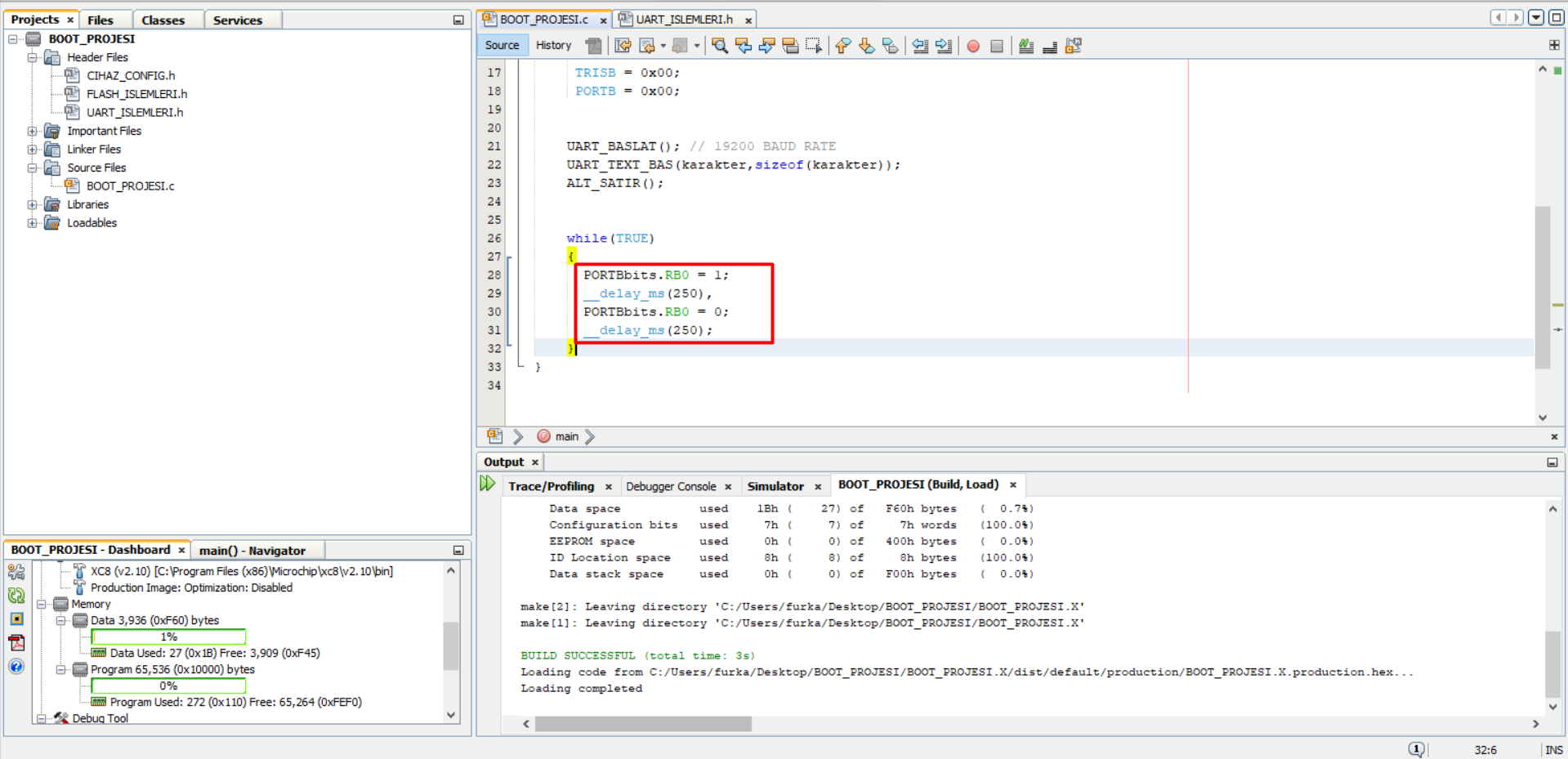

eğer while içine bir şey yazmaz isem. main içinde dönüyor kod ve habire UART hattına text basıyor cıldırttı beni. dedim şu while içinde blink attırıyımda kendi debug'ımı kendim yapayım. çünkü IDE üstündeki Debugger while içine giriyor en son orda kitleniyor benim istediğimde bu zaten.
ama pice kodu yükleyince habire text basıyor.
Blink kodunu while içine ekleyince şimdi calıştı. demek while döngüsü acıp içine bir şey yazmayınca IDE hiç koda bunu eklemiyor.

O nasıl şey yav! main'i tekrar tekrar döngü içinde mi çağırıyor? :oops:
Optimizasyonlar açık ise boş while döngüsünü kaldırması normal de, kapattıktan sonra hala kaldırıyorsa o tuhaf.
