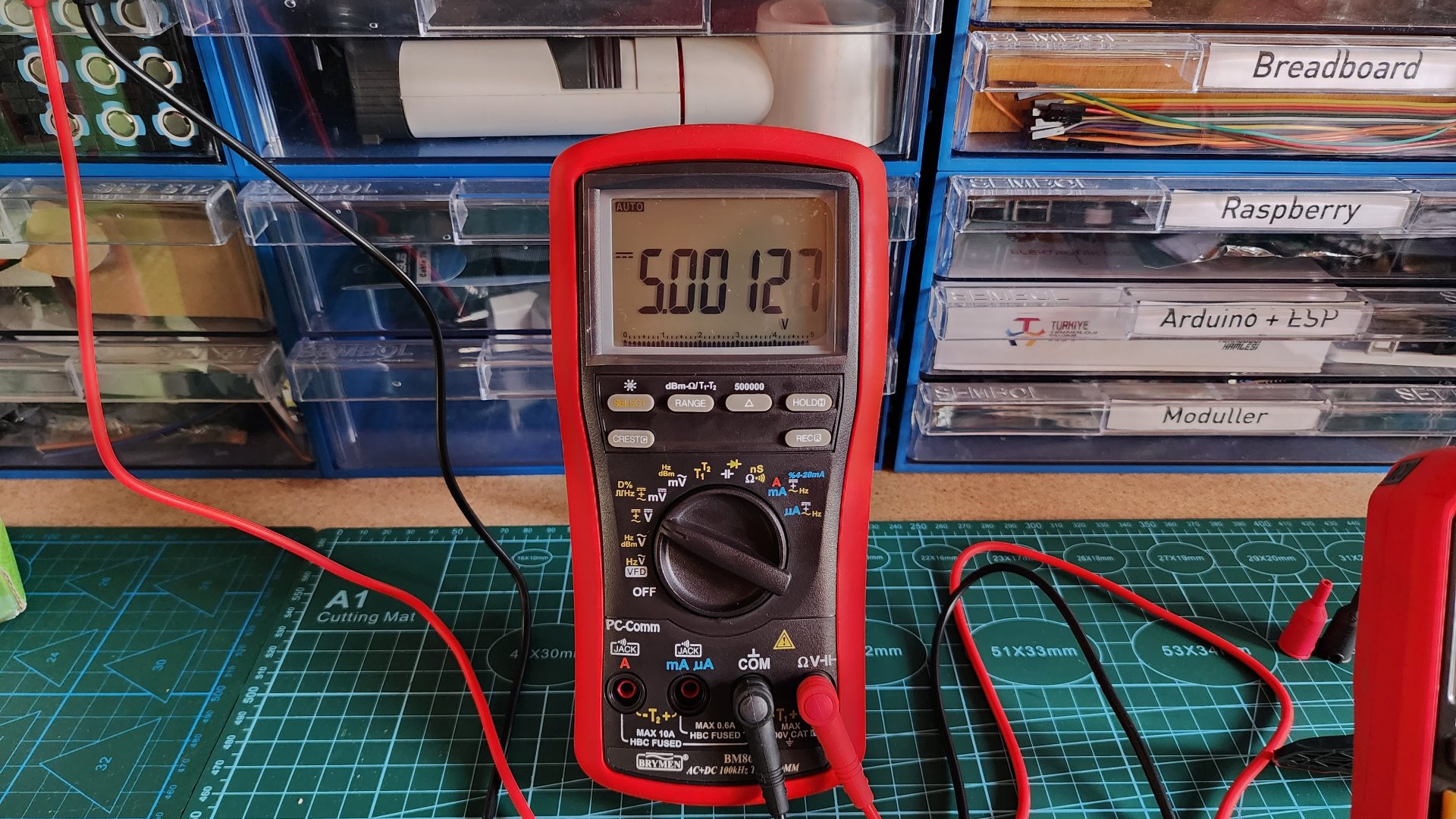

Bu cihazı en çok yüksek çözünürlüğü ve hızı için istiyordum. Aldığımda da değdiğini düşünüyorum. Merak ettiğiniz bir test varsa yapabilirim. Benim için bundan sonrasını zamanla göreceğim.

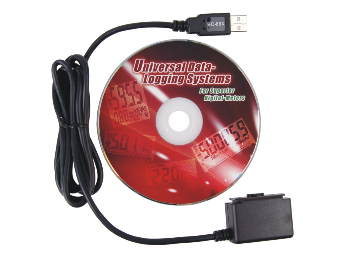

Bryman ile ilgili USB kablosu da dahil olsaydı çok iyi olurdu diyebilirim. Şimdiden sonraki ilk gidermek isteyeceğim eksiklik bu olacak. Eğer denk gelirse, ikinci bir Brymen BKP-60 K-tipi Sıcaklık Probu almak istiyorum.

usb kablo burada var ama 1400₺ civarında.

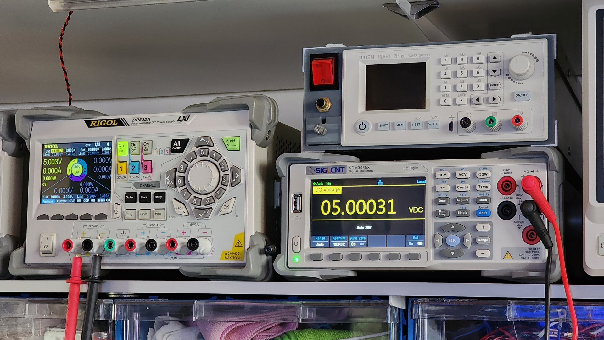

Cihazları 2 saat kadar çalıştırdıktan sonra aşağıdaki ölçümü yaptım. Masaüstü multimetre 100PLC modunda...
Özellikle Siglent multimetreyi uzun süre açık bırakmanı tavsiye ederim. İçindeki referans entegresinin stabilize olması için bu çok faydalı.

Bir ölçüm cihazının stabil olması, belli ve sabit bir hataya sahip olmasından çok daha önemli, çünkü hata sabit ise o hatayı hesap ile elimine edebilirsin. Ama stabil olmayan bir cihazda okunan değer sürekli değişir, hatayı kontrol altına alamazsın.
Mesela benim alındığından beri yıllardır, her gün açık olan Rigol DM3068 in tolerans verilerine göre, 20 V kademesi üretimden 24 saat sonrası için verilen tolerans değeri %0.0024. 1 yıl sonrası için verilen tolerans %0.0045. Şu anda elimdeki 10.00000 V referans standardını ölçünce, 10.00028V ölçüyorum. Yani %0.0028 lik bir hata oranına sahip olduğunu görüyorum. Fena değil, tolerans üreticinin verdiği sınırlar dahilinde diye düşünülebilir. Ama önemli olan bu hata oranı değil. Önemli olan, bu ölçüm sonucunun son derece stabil kalması, neredeyse hiç değişmemesi. Yani ben istesem ve prosedürünü de öğrensem, cihazın kalibrasyon ayarlarında bu 280 mikrovoltluk hatayı giderebilirim. Var artık ondan sonra, ortam sıcaklığını da az çok sabit tutarsam, neredeyse hatasız ölçüm yapabilirim.
Videoda görüldüğü üzere, ölçüm sonucu uzun vadede dahi en fazla 10 mikrovolt oynuyor.

PC bağlantısı için gerekli cihaz ise çok pahalı bunun yerine birisi arduino ile alternatif bir uygulama yapmış istersen onu bir dene:

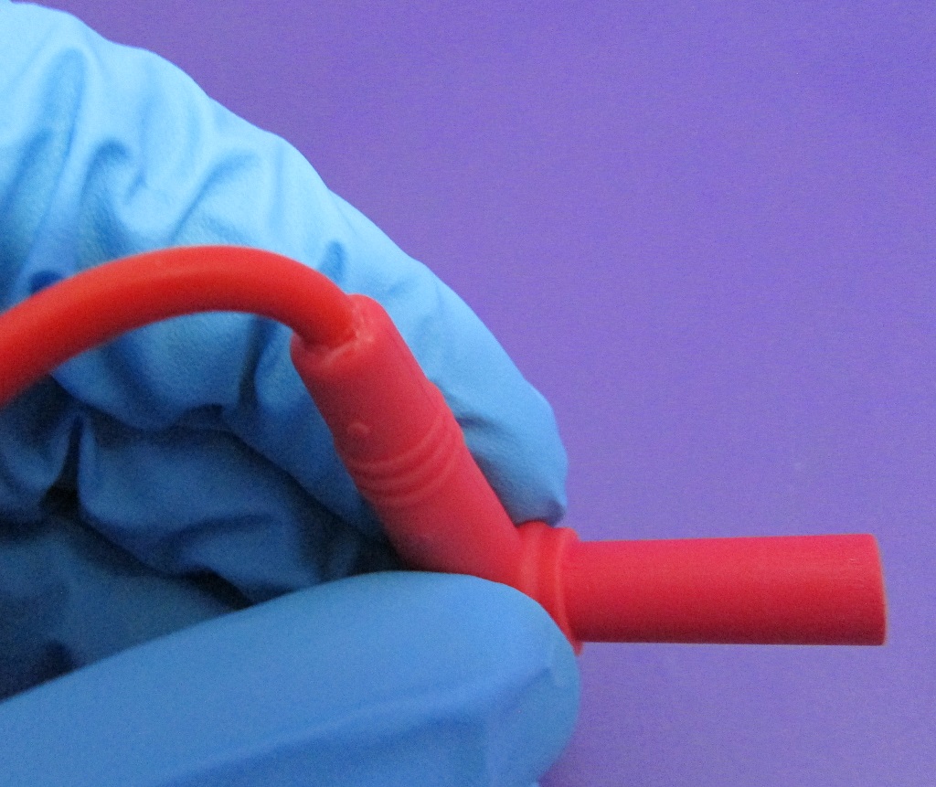

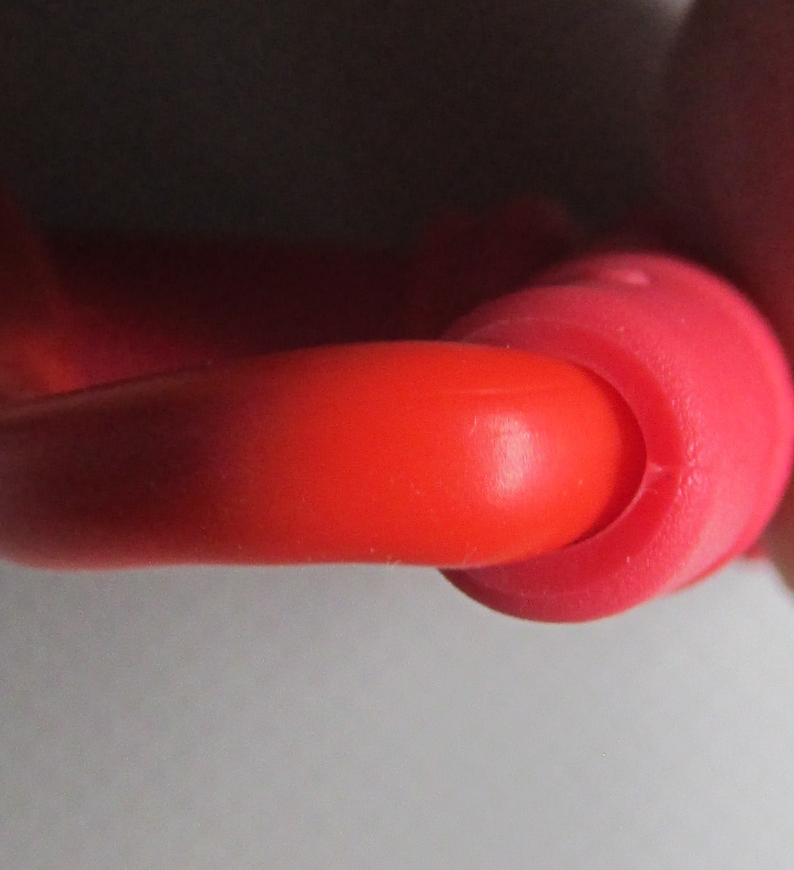

ayrıca belirteyimki kutudan çıkan problar silikon değil. yani silikon olanlar ayrıca satılıyor ama piyasada yok. Ben Almanya'dan getirttim. kutudan çıkanlar bir süre sonra az kullansan bile zamanla büyük direnç göstermeye başlıyor. üreticilerin söylediğine göre muz jack tarafının kaplo bağlantılarına kaynak yapılmamış ve oksitlenme sonucu böyle oluyormuş. adamlara demediğimi bırakmadım. neyse, jack diplerini japon tutkalı ile mühürlersen faydası olacaktır.

Asıl konu bu çözünürlükte tutarlı davranması. Bendeki voltaj kaynağı DP832A. 1 mV çözünürlüğü olsada kendi içinde bununda bir toleransı var. Buradan çıkan gerilim tam olarak 5.00000 VDC değil. Hatta stabil olmayıp değişkenlik gösterebilir.
Aslında bende direnç, voltaj refaransı edinsem bu tarz ölçümlerde iyi olur.
