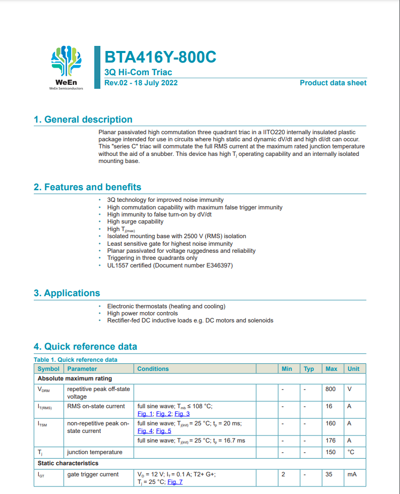

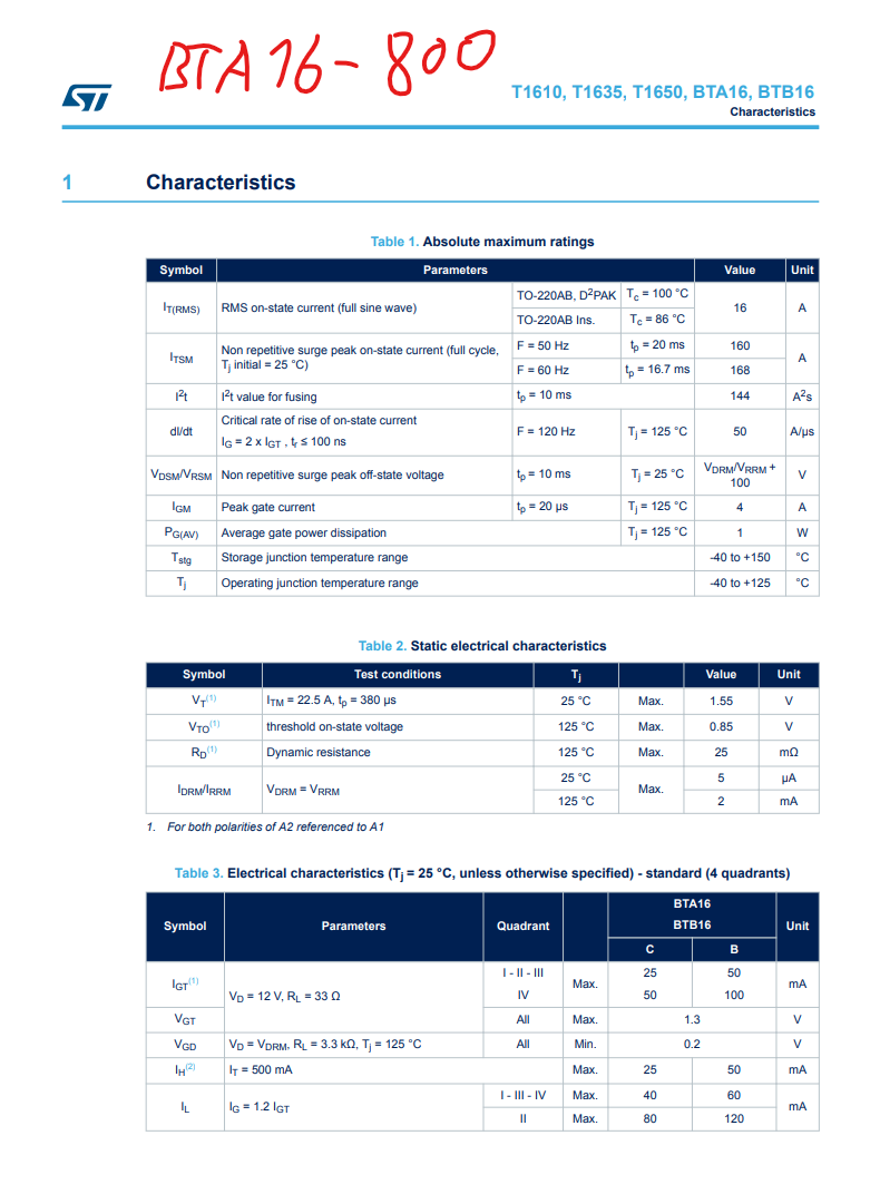

Güç kaynağı projem için BTA16 sipariş edeceğim.
Siparişlerimin çoğunu özdisan yada karaköy elektronikten temin ediyorum.
Karaköy elektronikte BTA16-800 var ama piyasaya göre uçmuş durumdalar.
Özdisanda ise BTA16 yerine BTA316 ve BTA416 var. Nispeten daha ucuz.
Datasheetlerine baktığımda ufak tefek farklar görüyorum ama emin olmadım.
BTA16 yerine BTA316 yada BTA416 alsam sıkıntı olur mu?
