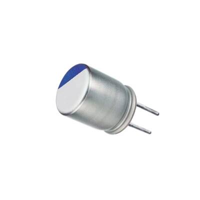

Bu tam olarak nedir

Bu kondansatör özelliği nedir acaba üzerinde yazılanı bulamadım

Evet var.
Yalnız başkası beni teyit etsin. Bunları çok kullanmadığımdan yanlışım olabilir.
sağolun üstadlar yarın olsun bakalım bi ne bulacam yazarım sonucu
Bunlara polimer tipi elektrolitik deniyor. Standart elektrolitiklere göre çok daha yüksek performans sağlıyor. Aynı tür kapasite ile değiştirmen daha uygun olur. Hatta çalışması için gerekli bile olabilir.
Bu sendeki muhtemelen Nichicon FPCAP serisi
Acaba bende mi bunlardan alsam güç kaynağına?
Bulabildiğim kadarıyla alüminyumların Low Esr sinden almıştım ama daha iyi performans sağlayacaksa bunlara geçebilirim.
timur hocam pdf de birkaç tane var ama bendeki tam hangisidir çıkaramadım senin fikrin varmı ekom da bilmiyo aşağdakini yazdı bana
Bu tip kapasitörler genelde bilgisayar ve grafik kartı işlemcilerinin dekuplajında kullanılıyor. Mesela bir İntel işlemci 50 μA akım çekerken, 1 mikrosaniye sonra 40 A lik akım ihtiyacı olabilir! Hiçbir güç kaynağı, böyle bir talebe zamanında cevap veremez. İşte o anlık talepleri, bu son derece düşük ESR ye sahip kapasitörler karşılıyor.
Normal bir güç kaynağında ilave bir fayda sağlamaz.
