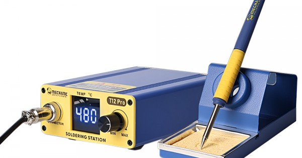

1Mechanic T12 Pro 72 W havya istasyonu. Farklı markalar altında, daha uygun fiyatlarla benzer ürünler de var.

Mesela soru:
T12 istasyonunu alınmaya değer en uygun fiyatlı havya istasyonu desek doğru olur mu? Yoksa daha uygun fiyatlı bunun gibi cihaz var mı?
Mesela soru:
27809 eklentisine bak
Bence yeni başlayan biri en azından bunu almayı zorlamalı. Seramik ısıtıcılarla arasındaki fark gece-gündüz gibi, ama fiyat farkı çok düşük. Bu ilandaki şebekeden direkt çalışıyorsa fiyat çok iyi, uçları bol ve ucuz, güç yüksek, tabii vaad edilen gücü veriyorsa ilandaki... Kendin yap bir havya bile daha pahalıya gelir bundan :) .
O zaman şimdilik 1 bu olsun.

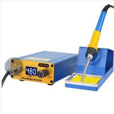

Mesela soru:
Aynı istasyon burada daha uygun fiyatlıymış.
