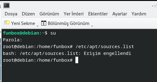

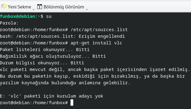

İş yerimde kullandığım diski değişmem gerekti. Yeni diske sıfırdan debian 12 kurdum. VLC Player'i bir türlü yükleyemiyorum.
Araştırmama göre VLC depoda varmış. "apt install vlc" komutu ile yükleyebiliyor olmam lazım ama olmuyor.
upgrade, update filan hepsini yaptım. Bir yere izin gibi bir şey ekliyorduk. o konuyu bulamadım.
Birde cdrom satırını # ile yorum satırına çevirmek gerekiyormuş ama orayada izin vermiyor.
apt-get install vlc
bunu dene bir abi

33178 eklentisine bak
/etc/apt/sources.list
bu dosyaya gir orada,
deb cdrom:[deb95amd64d1]/ bookworm contrib main non-free
boyle bir satir goreceksin satir basina hash "#" isareti koy kaydet kapat

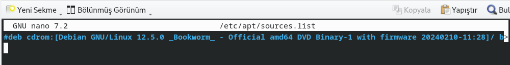

Açtım şimdi ama onun başında zaten # koymuşum ben daha önce. Başka bir sıkıntı var sanırım.
Sanki başka bir dosya açıp yetki verme işlemi yapıyorduk ama hatırlayamıyorum.

33182 eklentisine bak
bu dosyanın içeriği boş.
Burada anlatıldığı gibi yap.
deb http://deb.debian.org/debian bookworm main non-free-firmware
deb-src http://deb.debian.org/debian bookworm main non-free-firmware
deb http://deb.debian.org/debian-security/ bookworm-security main non-free-firmware
deb-src http://deb.debian.org/debian-security/ bookworm-security main non-free-firmware
deb http://deb.debian.org/debian bookworm-updates main non-free-firmware
deb-src http://deb.debian.org/debian bookworm-updates main non-free-firmware

VLC bookworm paketinin içinde.
Senin bunu komut satırı ile kurabilmek için aşağıdaki satırın liste (source.list) içinde olması gerekiyor. Bu paket debian için stabil çalışan birçok uygulamanın yayınlandığı ana paket.
deb http://deb.debian.org/debian-security bookworm-security main
Bir de herhangi bir text editör (vi, nano vs) kullanmadan, sırası ile aşağıdaki komutları (yanlış yazmadıysam) çalıştırırsan, ilgili satırları soruce.list içine eklemiş olursun.
sudo sh -c 'echo "deb http://deb.debian.org/debian bookworm main" >> /etc/apt/sources.list'
sudo sh -c 'echo "deb http://deb.debian.org/debian bookworm-updates main" >> /etc/apt/sources.list'
sudo sh -c 'echo "deb http://deb.debian.org/debian-security bookworm-security main" >> /etc/apt/sources.list'
Bunu yaptıktan sonra update && upgrade işlemini tekrar yap. Sonra da yukarıdaki gibi install vlc komutu ile sorunsuz yükler.
