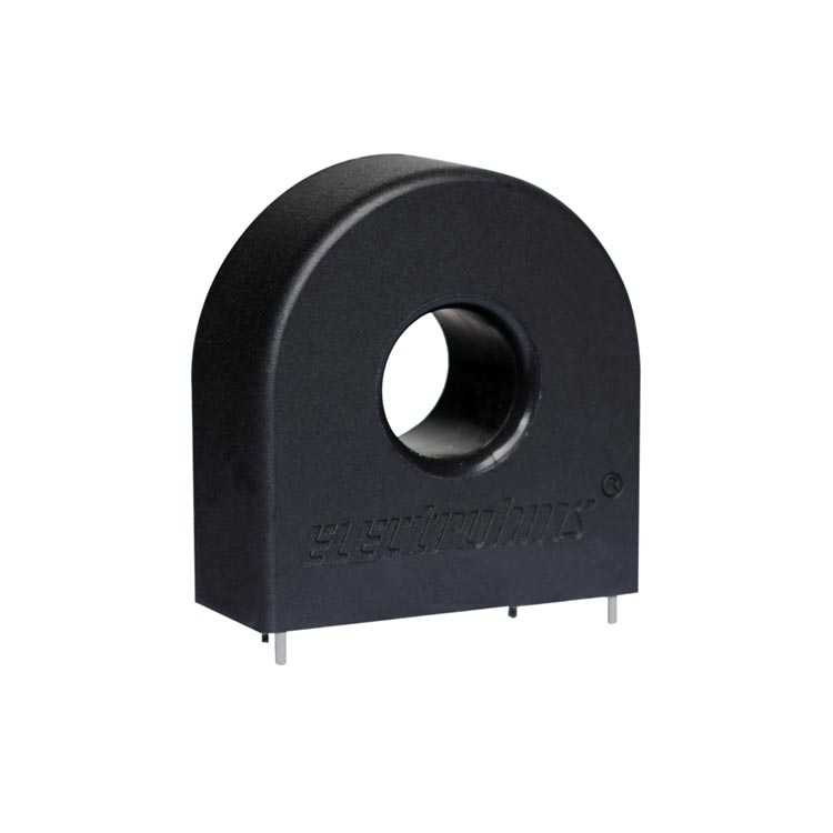

@fide Hocam akım okuma probunuz oldukça ilgimi çekti. Ucu açılır sensörler skoplar için çok pahalı biliyorsunuzdur. Elimde bir kaç bozuk makineden çıkma akım sensörleri var, LEM firmasına ait, 100-200A ama onlar +-12V ile besleniyorlar. Sizin de devrelerden gördüğüm kadarıyla benzer mantığınız var gibi geldi. Siz randıman alabildiniz mi acaba ölçümlerden, 220den +-12V üretsem, bu sensörü besleyip, bnc soket ile skopa versem diye aklımdan geçiyor da. Sizin uygulamadan feyz almam gereken yerler varsa mutlu olurum.

Akım okuma probunun öncülü olarak yukarıdaki sargılı akım okuma trafosu ile deneme yaptım. Akımın geçişini skop ile rahatlıkla görebiliyorsunuz. Hatta hesaplamaya kalksanız akımı bile hesaplayabilirsiniz. Yalnız burada şöyle bir sıkıntı var. Elimdeki skop 8 bit yani dikey çözünürülük fikir sahibi olmak için yeterli ama yüksek çözünürlüklü ölçüm yapmak için yeterli değil.
Akım okuma probu fikri de buradan doğdu zaten. Akımı LEM marka sensör ile okuyup sonrasında bunu DAC ile sayısal veriye çevirerek değişimleri görmek yada dalga formunu görmek. Orada kullanıdığım DAC 12 bit idi. Skoba göre daha yüksek çözünürlüğe sahip. Ama orada yaşadığım problem sample alma sıklığı idi. En fazla 1600 sample alabildim saniyede. Pi zero yerine Pi4 yada pi3 kullansaydım belki daha fazla sample alabilirdim.
Kısaca sorunuza cevabım:
LEM akım sensörü + 12V adaptör + BNC ile akımı okuyabilirsiniz ama çözünürlük düşük olur. Akımdaki bozulmaları (dimmleme yada sinüs dalga şeklindeki bozulmalar) skopta net olarak gözükür. Ama log tutmak yada kayıt almak isterseniz işin içine programlama (gördüğüm kadarıyla bu alanda iyisiniz) girecek.

Hocam benim programlama bilgim ilkokul seviyesinden hallice. Analog olarak sinüsleri görmek kafi bana, tristörle kıydıgım şekilleri görmek istiyorum ama akımlar yüksek olunca sensor sart oluyor. Ama sizden anladığım analog olarak tam olarak skop kaynaklı çözünürlük sorunu yaşasam da, analog şekilleri görürüm. Zaten görmek istedigim sinyaller 50 100Hz, tristör akımı.
