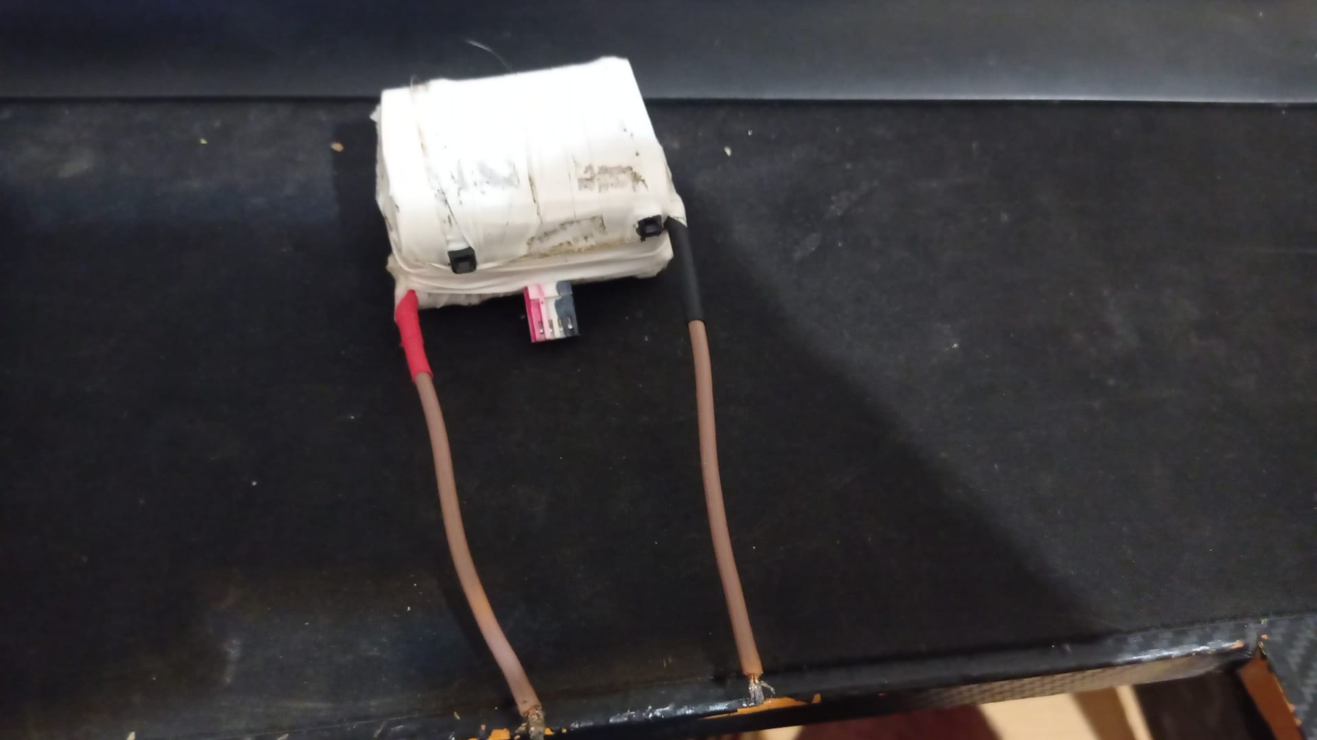

İyi günler bugün elime 14.4 volt dewalt şarjlı matkap geçti halihazırda sürdürdüğüm projem için benim bu matkabı kendi yaptığım batarya paketine bağlamam gerek ama fotoğraflarda gözüktüğü üzere maktapta 4 tane giriş kısmı var 2 si bataryanın + ve - diğer 2 si TH(tahminimce ısı sensörü için) ve C2 yerlerine geliyor kendi bataryamın + ve - sini matkaba taktığımda anlık bi güç verip hemen kesiliyor tahminimce diğer 2 pine bir şey bağlamam gerek diye düşünüyorum internetten ne yapmam gerek diye biraz araştırdım ama bulamadım yardım edermisiniz.

sorunumu yanlış bir şekilde anlatmışım elimdeki matkabın kendi bataryalarının hepsi çalışıyor onda bi sıkıntı yok benim kendi yaptığım bir batarya paketi var onu kullanmam lazım fotoğrafını koydum benim sorunum matkabın kendi batarya paketi olmayan bir batarya paketini nasıl kullanıcağım. matkapta 4 tane pad var benim yaptığım pilde sadece + ve - var dewaltın belliki o ekstra 2 padi kullanarak batarya ve matkap arasında bir şey yapıyor ve olmadığı zamanda ben ne yaparsam yapayım matkap kendini çalıştırmıyor
dikkatli bakarsanız matkapta 2 bakır pad 2 tane de gümüş rengi olan pad var 2 si + ve - güç girişi için padler diğer 2 gümüş olan ne bilmiyorum kendi batarya paketini de açamıyorum özel bir vida kullanılmış
sorunumu yanlış bir şekilde anlatmışım elimdeki matkabın kendi bataryalarının hepsi çalışıyor onda bi sıkıntı yok benim kendi yaptığım bir batarya paketi var onu kullanmam lazım fotoğrafını koydum benim sorunum matkabın kendi batarya paketi olmayan bir batarya paketini nasıl kullanıcağım. matkapta 4 tane pad var benim yaptığım pilde sadece + ve - var dewaltın belliki o ekstra 2 padi kullanarak batarya ve matkap arasında bir şey yapıyor ve olmadığı zamanda ben ne yaparsam yapayım matkap kendini çalıştırmıyor 18371 eklentisine bak

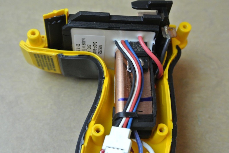

hmm kurduğun mantığı anladım gayette mantıklı aslında ama c2 den 7.4 voltu th uçlarına vererek çalıştırmayı denedim olmadı ve içerisinde direkt 775 motor var ama ayrıyeten motoru sürmek için devre filanda yapılmış fotoğrafta eklediğim gibi bişey de yapmışlar
hmm kurduğun mantığı anladım gayette mantıklı aslında ama c2 den 7.4 voltu th uçlarına vererek çalıştırmayı denedim olmadı ve içerisinde direkt 775 motor var ama ayrıyeten motoru sürmek için devre filanda yapılmış fotoğrafta eklediğim gibi bişey de yapmışlar18372 eklentisine bak
775 motor varsa benim fırçasız motor kontrolcüsü teorim yattı demektir.
DC motorlar için çok özel bir kontrolcü gerekmiyor.
ama 7.4V'u TH uçlaruna vermeyeceksin bu sadece tahminim benim TAHMİN eğer oradaki devre 5V ile çalışması gerekiyorsa o 7.4V oraya gidip varsa içindeki regülatörden geçip çalışacak. TH direkt matkaba gidecek ayrı bir voltaj vermeye gererk yok TH pinine o devrenin çalışma voltajı bulunmalı o devrenin besleme uçlarını takip et nereye gidiyor

th ve gnd arasındaki voltaja baktığımda direkt bataryanın tam voltajını veriyor
ama matkaba TH ve C2 giriyor yani 2 seri bağlı pil voltajı 7.8 volt
( TH direkt matkaba gidecek ayrı bir voltaj vermeye gererk yok TH pinine o devrenin çalışma voltajı bulunmalı o devrenin besleme uçlarını takip et nereye gidiyor ) burada ne yapmam gerek anlayamadım
TH pinine bir voltaj vermeyeceksin.
O devreden çıkan kabloları takip et C ucuna giden kablo var mı
şema,diagram bulmaya çalışın matkap ve pil için böyle tahmin ederek bozup bırakırız daha ilerisine gidemeyiz
