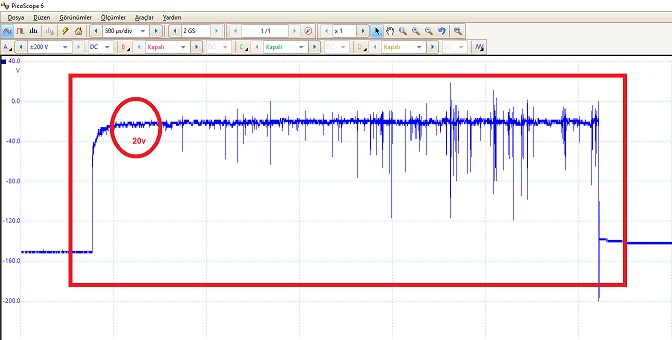

O zaman şöyle bir kontrol algoritması düşünülebilir mi?
1) a görürsek bir miktar ilerleyeceğiz
2) b görürsek bir miktar gerileyeceğiz
3) c görürsek, ikinci basamağın voltajına göre PID kontrol yapıp onu 20 V civarında tutmaya çalışacağız.

Evet yalniz 20v olarak belirttigim deger akitilan akimin degerine gore 50v seviyelerine kadar cikabiliyor. (Benim yaptigim gozlemlere gore konusuyorum tabiki)
