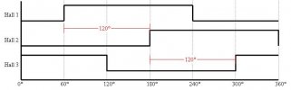

bir sorun daha var aslında. 2.bir elektrikli motorum var. bozulan beyni ona takmıştım onunda hall sensörleri yandı. 3 adet hall sensörünüde "41f" taktım. oda 120 derece ama gene bir sinyal boşluğu var.. :/
120 dereceden kastınız mekanik bir açı değil, bunu bildiğinizi var sayıyorum. Bahsettiğiniz durumu paintten çizerek varsa fotoğraf ile vs destekleyebilir misiniz, doğru anladığımdan emin olmak istiyorum. ve bu 41F nedir yok mu datasheet i falan?
"41f" hall effect sensor datasheet -
120 derecenin grafiksel görselini ekledim. kaynak -

Attığınız datasheette 4. sayfanın sonunda bir çizim var motorun üstündeki kalan 2 sensörün çizimi de o çizimle uyuşuyor mu bir doğrular mısınız? 120 derecenin çizimi diye attığınız şeyleri internetten almışsınız, ben zaten onları biliyorum sizin de sinyalleriniz öyle ise o zaman hall sensörlerinizde sorun yoktur.. Attığınız görselde de görüldüğü üzere araları mekanik olarak 120 derece değil, elektriksel olarak 120 derece. Sizde bu şekilde yerleştirdiniz değil mi? Ya da söktüğünüz aynı noktaya koydunuz?
evet resimdeki ile uyuşuyor. internete bu "41f" sensör ile çalıştıran birçok kişinin videosu var. evet hepsi doğru noktada.
peki benim beyin sinyal kablo renkleri ile hub motorun sinyal kablo renkleri farklı ise nasıl doğru sıralama bulunur? elektronik bilgim var. multimetre kullanabilirim. osiloskopum yok
Sıralamayı değiştirip değiştirip dene, 6 farklı sıralama yapabilirsin. Bu 6 sıralama içinde bazılarında hiç dönmez tak tak eder bazılarında döner ama daha yüksek akımla döner ve mesela ileri dediğinde geriye dönen sıralamada mevcut. Değiştirip denemek en pratiği. Akımı ölç ve bu deneyi kontrollü yap, elindeki motor sürücü eğer düzgünce tasarlanmışsa bozulmadan bu deneyi yapabilirsin. (Bunları yaparken tabiki teker hava olacak)
