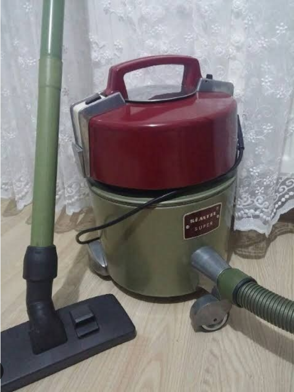

Videodaki gibi bir şey yapmak istiyorum ama bu şekilde yapılırsa süpürge ister istemez sıvı çeker.
Daha profesyonel nasıl yapılabilir sizce?
Benim anladığım, süpürgeye sıvı gelmemesi için yapılıyor o aparat zaten.
Daha büyük bir kova bu riski bayağı bir azaltır. Halı yıkama makinesi de buna benzer çalışıyor. Hazneye hava girişi tam aşağı bakmıyor, yataya daha yakın. Bir de köpüklenmeyi azaltmak için, haznenin içinde haznenin tabanının şeklinde, suyun üzerinde yüzen bir malzeme var. XPS köpük gibi. Hazne içinde havanın hızını da düşürmek lazım ki çıkışa gelmeden yer çekimine yenilsin sıvı damlacıkları. Haznenin büyük olması bunu sağlar herhalde.
20lt kazan yada vakum altında şekil değiştirmeyecek kova (tercihen yuvarlak gres kovası) ile basit şekilde yapılabilir. Önemli olan kovaya gşren sulu içeriğin süpürgeye giden havaya doğrudan karışmaması. Hatta su emiş ucu suyun içinde olursa daha rahat olur.
Yada en kolayı hurdacıdan sulu süpürge kovası bakın.
Televizyon tamircisinde çırak olarak çalışırken şu elektrik süpürgesinden vardı. Hem ıslak kuru çalışıyordu, hem de boruyu yukarı takabiliyordun ve üfleyici haline geliyordu. Az televizyon tozu almadım bununla :D
23857 eklentisine bak
Bundan bizde de vardı. Üfletmek çok işime yarıyordu ama ıslak çekim yaptığını bilmiyordum.
Süpürge tamircilerinde halen var bunlardan dışarıya süs olsun diye koyuyorlar. İyi bir şeyse alınabilir.
