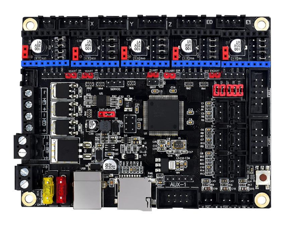

Senin anakartın sorunu ne ona göre karar vermek lazım. SKR v1.3 iyi bir karttır. 5 eksen desteği var. 32 bit işlemci var. Marlin ile uyumlu
step motor sürücülerini hemen almak zorunda mısın? Yazıcının içindeki sürücüler standart değilmi?
Ender 3'de sürücüler anakarta gömülü.
14666 eklentisine bak
Benim anakartın tek sorunu güncel marlin yüklenememesi. Bed Leveling yapmak içi günlerce takla atmıştım. Marlinin eski bir sürümünü yükleyip, yazıcının bazı özelliklerini devre dışı bırakmıştım.
Şimdi endüktif sensörü takarken başıma başka neler gelecek bilmiyorum. Zaten yeni kartları da alabileceğim gibi durmuyor şuan. Bazen üzerine düşüp araştıma yapınca sanki evrene mesaj gönderiyormuşum gibi kaynak yaratmaya çalışıyorum ve bazen bu işe yarıyor :)
Tmc2209 sürücülere gelince şart mı bilmiyorum. Bemim şuanki kartın üzerindekiler sökülmüyor sanırım. O yüzden ordan alıp başka bir yere takma imkanı yok. Yani linklerdeki gibi ya onboard sürücülü kartlardan alıcam, yada sürücüleri ayrı alıcam.
Almışkende bir kere alayım diyorum, birdaha böyle bir derdim olmasın. Senin linkini attığın stokta yok görünüyor. Ayrıca ender 3 kart yuvasına uymuyor sanki görseldeki.
Benim linkini attıklarımın hepsi ender 3'ün orjinal yuvasına tam oturuyor. Dışarıda salkım saçak durmayacak yani.
Bir de SKR v1.3 de TMC2209 desteği var denmemiş, şimdi farkettim.
