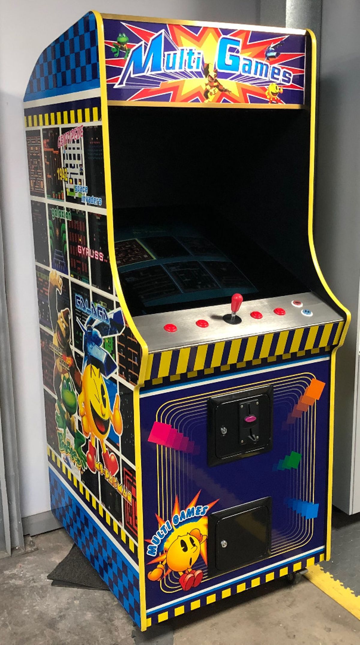

Analog osiloskop yapabilirsin. Ya da aşağıdaki gibi retro oyun konsolu.
