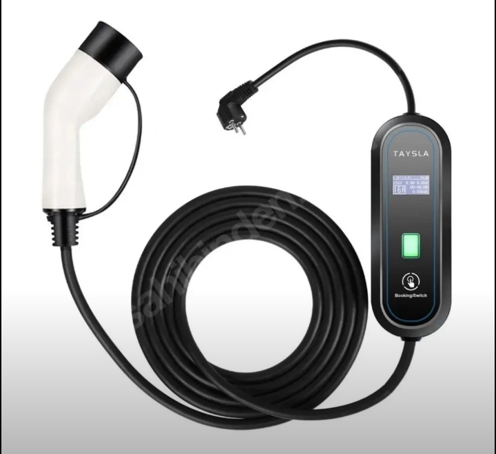

Resimdeki ürün için ilan gördüm. 5bin lira. Elektrikli araçların evde şarjı ekonomik oluyor diye duymuştum.
Burada aletin yaptığı pek bir şey yok gibi görünüyor. Şebekeden çekilen enerjiyi gösteriyor galiba. İşin aslı nasıldır?
Sadece kablo yeterliyken gösterge mi eklenmiştir? Normalde şarj kontrol işlemlerini araç kendisi yapmaz mı?

Bu kablolar yalancı aslında nasıl mı?
Normalde elektrikli araçlar "OCPP" üzerinden iletişim kurar şarj istasyonu ile ama bunun bir şartı yoktur olmasada şarj olur fakat üreticinin belirttiği güç kadar örn tesla model y ocpp iletişimi kurmazssa 2kWh ile şarj oluyor.
Böyle bir aparat alıp bunu 7.5kWh'e çıkarabiliyoruyz hatta bunu hackleyip 10kWh ile evine şarj yapan biliyorum.
Kısaca aracı kandıroyruz tabii bunun için güllük gülistanlık olarak 32A verebilen bir tesisata ihtyiacımız var yoksa arbanın umrunda değil tesisat alev mi almış kablolar eriyor mu bu cihazı kullanacaksak önce tesisatımızdan emin olmalıyız.
