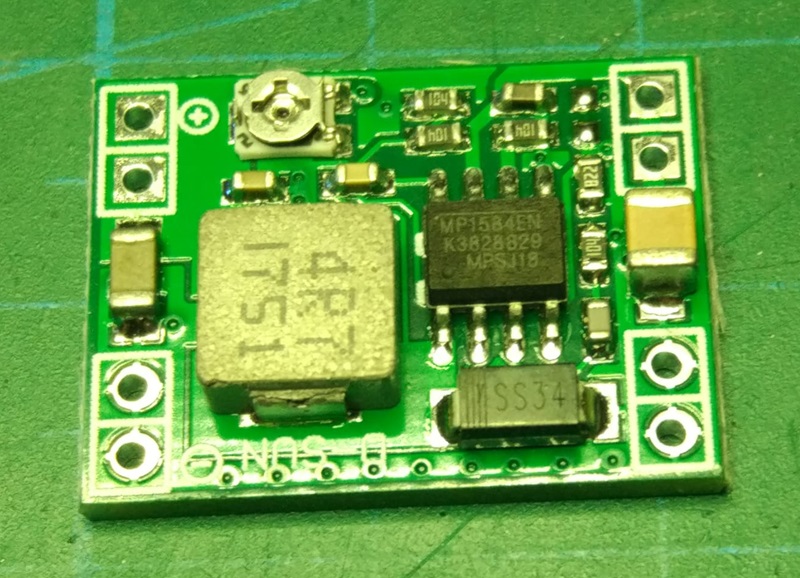

Eskiden 10 tanesi bedavanın biraz üzerinde alınan bu küçük regülatör modüllerinin geribildirim hattına uygun şekilde 10k ntc takınca zaten üzerinde olan trimpotla hassasiyeti ayarlanabilen bir fan kontrolcü oluveriyor. Korad güç kaynaklarım ısıya değil, çekilen akıma göre anında fan çalıştırıp gürültü yapıyordu. Yertersiz soğutucularını söküp attım. Pentium 4 soğutucusu takıp, fan kontrol olarak bunu ekledim.
32507 eklentisine bak
bu enteresan, trimpotu cikarmadan NTC yi nasil uygun sekilde bagladiniz?
böyle :) . Ama bu fotodaki bağlantı başka amaç içindi. NTC farklı backlara bağlanır. Biraz hesap-kitapla uygun değerde ntc ile İstenen sıcaklık-voltaj ilişkisi yakalanabilir.

Semih abi bende NTC 10K olcuyorum yaklasik be iki kablo var. Anladigim NTC trimpot yerine baglanacak. NTC nin degeri sicaklikla degistikce , direnci degisecek o da cikis voltajini degistirecek. ???
Bence regülatördeki trimpotun değerini ölçmek lazım. Sonra da ihtiyaç duyulan maksimum voltaj için kaç ohm gerektiğini ya deneyerek ölçmek ya da çipin ref gerilimi ve devrede kullanılan değerlerden yola çıkıp hesaplamak lazım.
Buna göre, gerekirse seri dirençle birlikte kullanıp bir şey denenebilir. Fikir benim huşuma gitti, ayaküstü değer veremiyorum ama akşam bir devre kurup deneyeceğim.
Bir arkadasim bana bunu gonderdi, uzerindeki IC nin ismi yok, trimpot 200K. 200K ile 10K lik NTC nin entegrasyonu :emindegil1:
Sizdekiler farkli olabilir.
Daha önceden Hazırladığım NTC tablosunu düzenledim. NTC'yi FB ile GND arasına bağlamak gerekiyor. yoksa sıcaklık arttıkça voltaj düşüyor. Çalışma sayfası da ekte. Çıkış voltajının eğrisine yapacak bir şey yok galiba ama max voltaja ulaşılan sıcaklığk için uygun değerler denenebilir. Dosya ods formatında open office ile çalışır.
