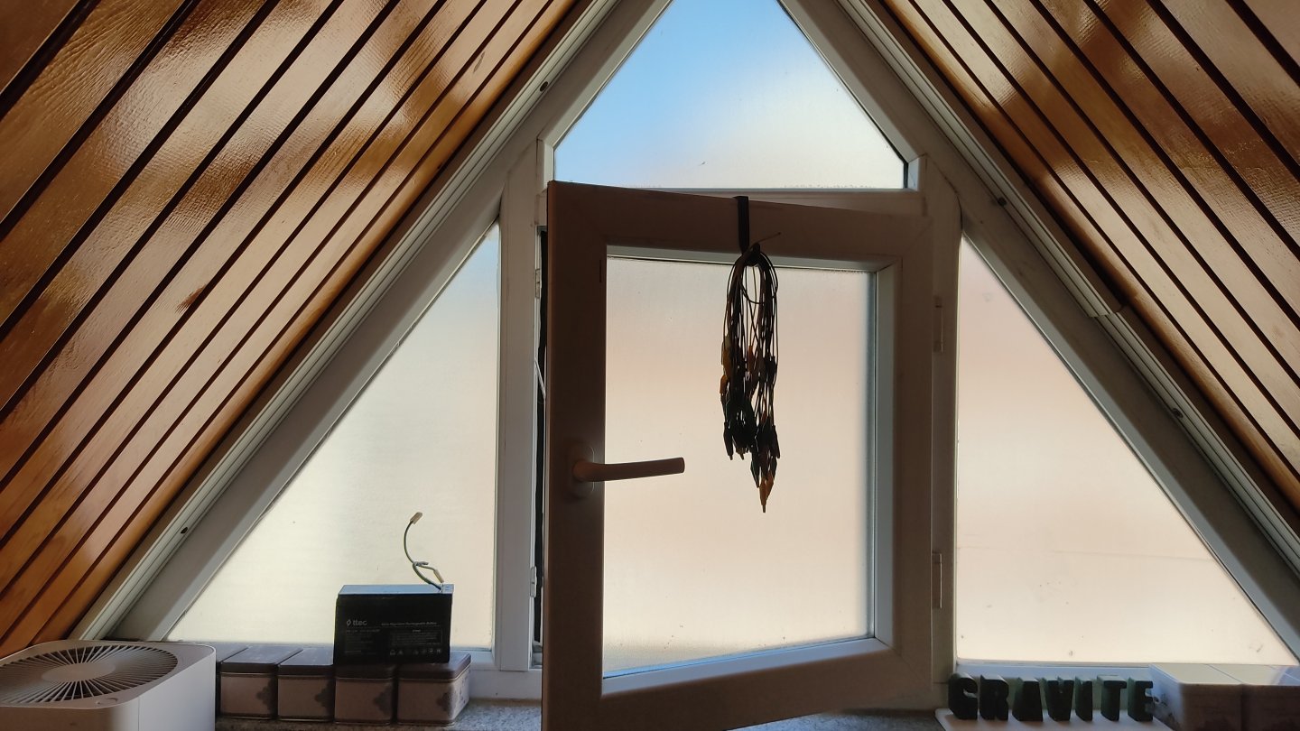

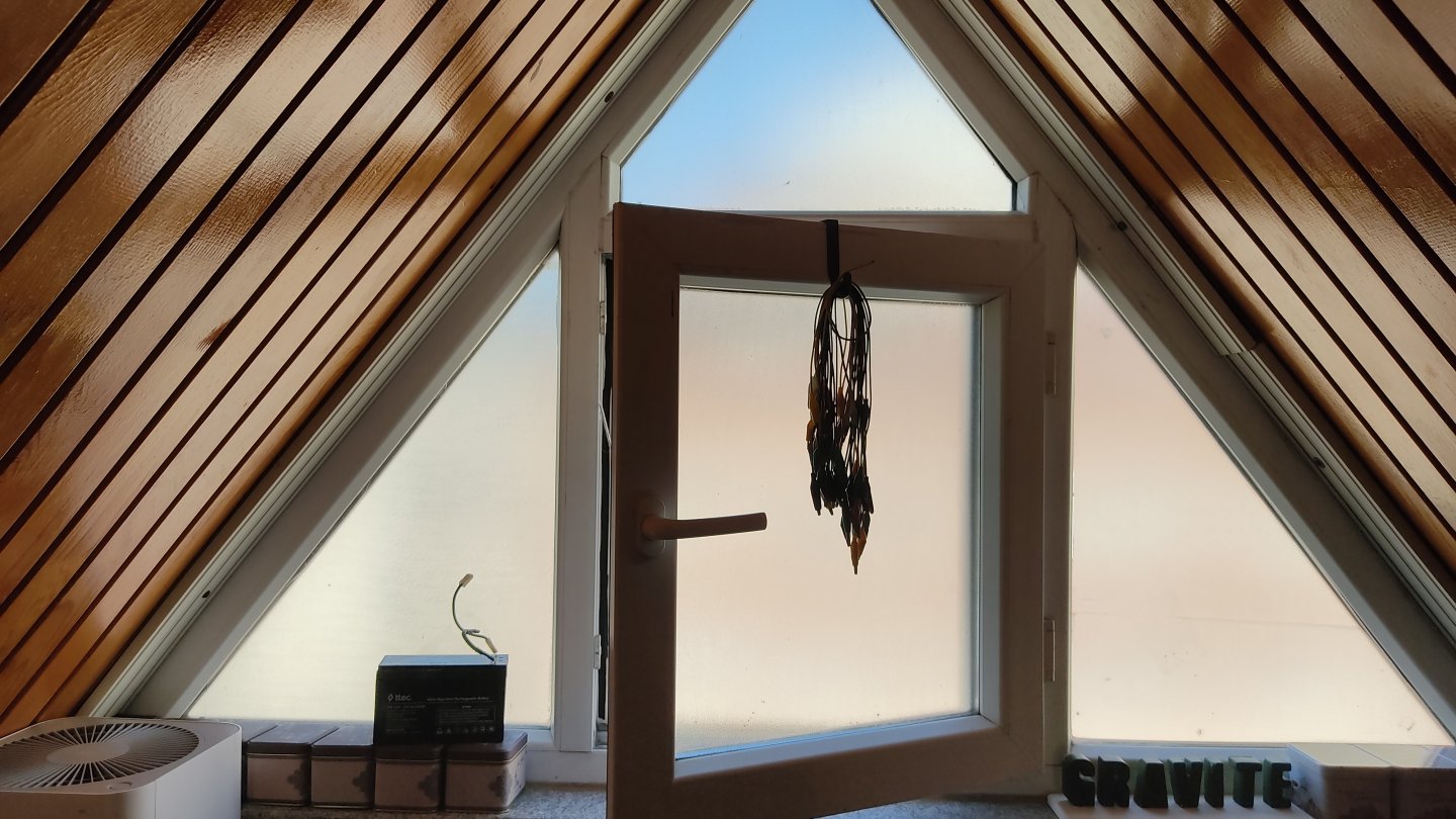

Elime bir plastik kanca geçmişti ben o tarz kabloları bu kanca ile cama astım. Bu yöntem bant gibi rulo malzemeler için daha iyi görünüyor. Bu kabloları da hiç sevmiyorum.
Aynen hassas kabloları asıyorum filan ama dertli iş
