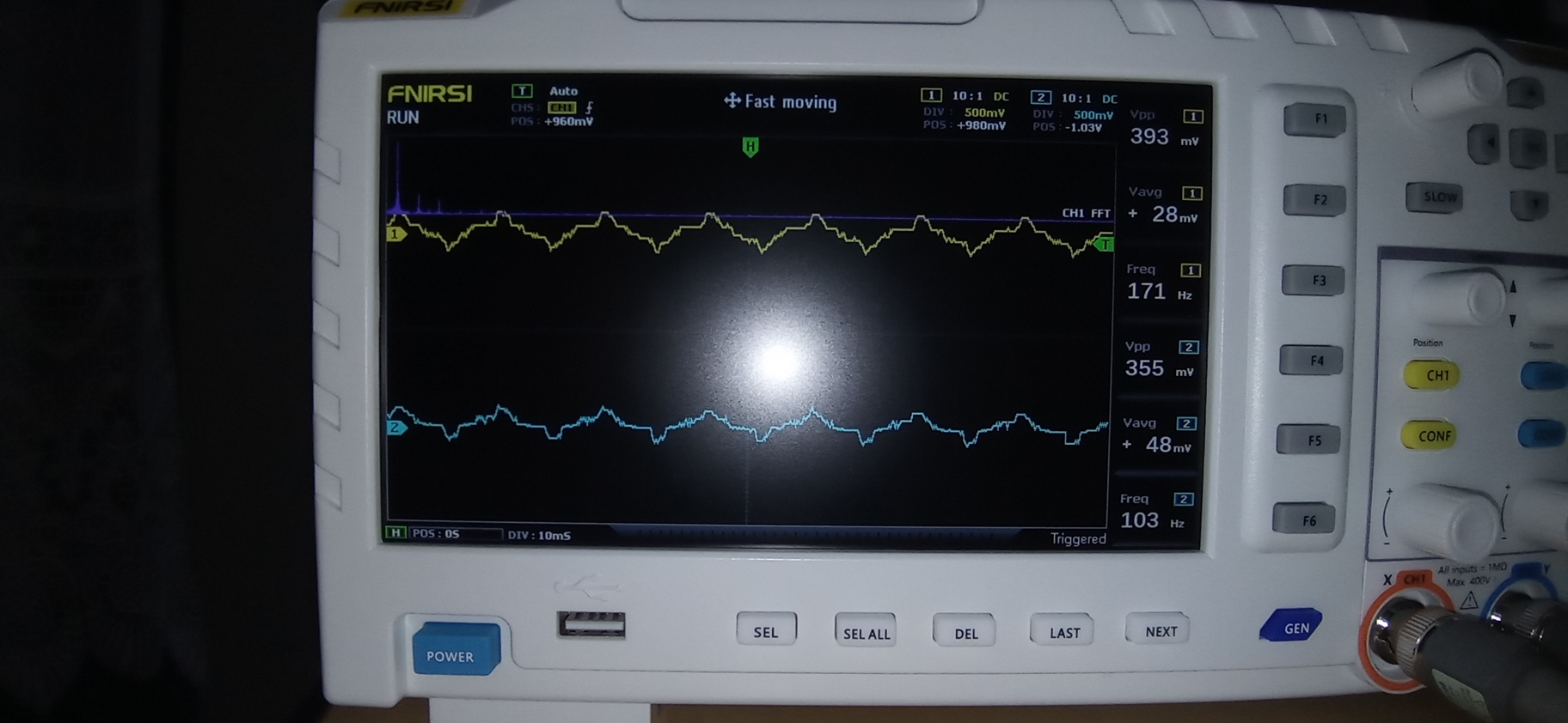

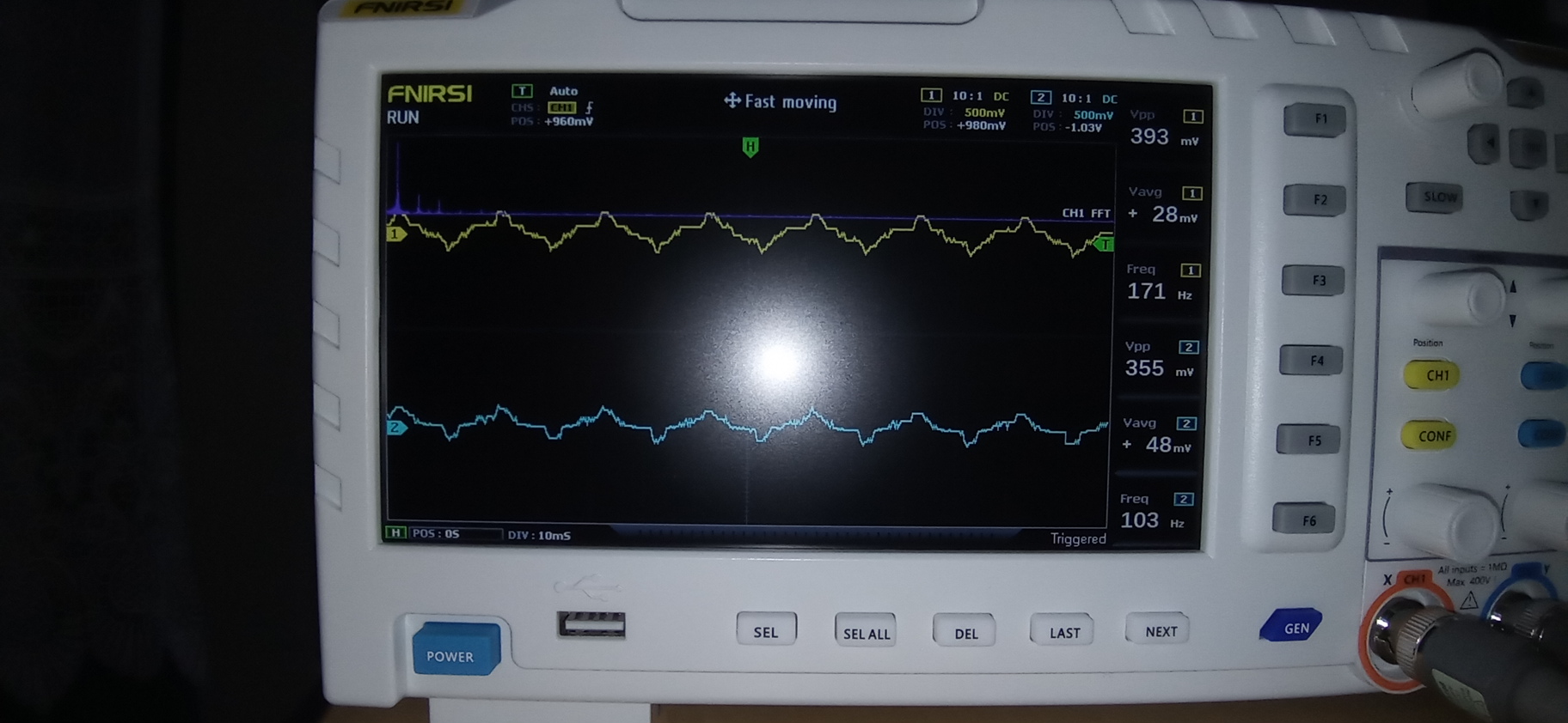

FNIRISI'nin 1C15 taşınabilir modeli var bende. Aynı durumu 20mv/div kademesinde iyi bir prob ile denedim. Benzer bir durum oluyor (ama sizdeki Pk2Pk çok daha fazla).
1- Beraber gelen ucuz USB adaptör ile sizinkine benzer bir 50 Hz şebeke gürültüsü (artı 33KHz civarında çok küçük genlikte SMPS gürültüsü) alıyorum. Pk2Pk 50.2 mV, RMS 8.39 mV seviyesinde.
2- Kendi pili ile denediğimde düz çiggi alıyorum. Sorun yok. Pk2Pk 4 mV, RMS 820 uV seviyesinde.
3- USB adaptör ile 10 X modunda probu short yapınca gürültü azalıyor. Pk2Pk 16.7 mV, RMS 3.38 mV seviyesinde.
4- USB adaptör ile 1 X modunda probu short yapınca gürültü oldukça azalıyor. Pk2Pk 7.2 mV, RMS 1.7 mV seviyesinde.
5- Düzgün bir Power Supply ile besleyince gürültü yok denecek kadar az. Pk2Pk 4 mV, RMS 1.09mV seviyesinde. Pilli hali ile çok yakın.
6- Powerbank ile besleyince de gürültü yok denecek kadar az. Pk2Pk 4.8 mV, RMS 928uV seviyesinde.
İyi bir şarj cihazında durum nasıl diye Anker PowerPort Atom III Slim şarj vihazıyla da denedim. Pk2Pk 32.8 mV RMS 7.94 mV gibi bir sonuç aldım. Sadece biraz daha iyi. Anladığım kadarıyla şarj cihazı üreticileri voltaj genliği ile çok ilgilenmiyorlar.
Özetle model aynı değil ama durum benzer gibi. Stabil bir güç kaynağını ile problem büyük ölçüde halloluyor gibi. Ya da güç girişine küçük bir kutu yapıp içine 16V ve farklı kapasitelerde bir kaç kondansatör (680uF, 100nF seramik, 100nF) koyarak gürültüyü filtreleyebilirsiniz diye düşünüyorum. Kondansatör kapasiteleriyle ilgili üstatlar daha iyi önerilerde bulunabilirler.

Gördüğüm ilk ve tek osiloskop olduğundan iyi kötü diyemiyorum ama almadan önce araştırdığım kadarıyla f/p yüksek, kullanımı kolay, dds sinyal jeneratörü özellikli. bugün elime geçti, kendi jeneratörü 10mhz e kadar sinüs, 2 mhz e kadar 12 tip dalga üretiyor, bunları düzgün ölçtü. eevblog da cihazın arm işlemcisi (allwinner xxx) 1gsa/s örnekleme hızına ulaşması mümkün değil bu yüzden 30mhz üstüne çıkamaz diyorlar ama videolarda kimi 60mhz 80mhz görüntüleyebilmiş. bant genişliği, örnekleme hızı terimleri hakkında sağlam bir fikrim yok. tek görebildiğim yamuğu, 5v usb ile çalışıyor, evdeki tüm şarj aletleriyle denedim 50 hz dalga gösteriyor problar boştayken. probları söktüğümde kayboluyor, mobil şarj aletiyle besldiğimde de kayboluyor. ben kendimce aleti beğendim, konuya hakim olanlar inceleyip alternatif olarak değerlendirebilir. denememi istediğiniz birşey varsa yapabilirim...
