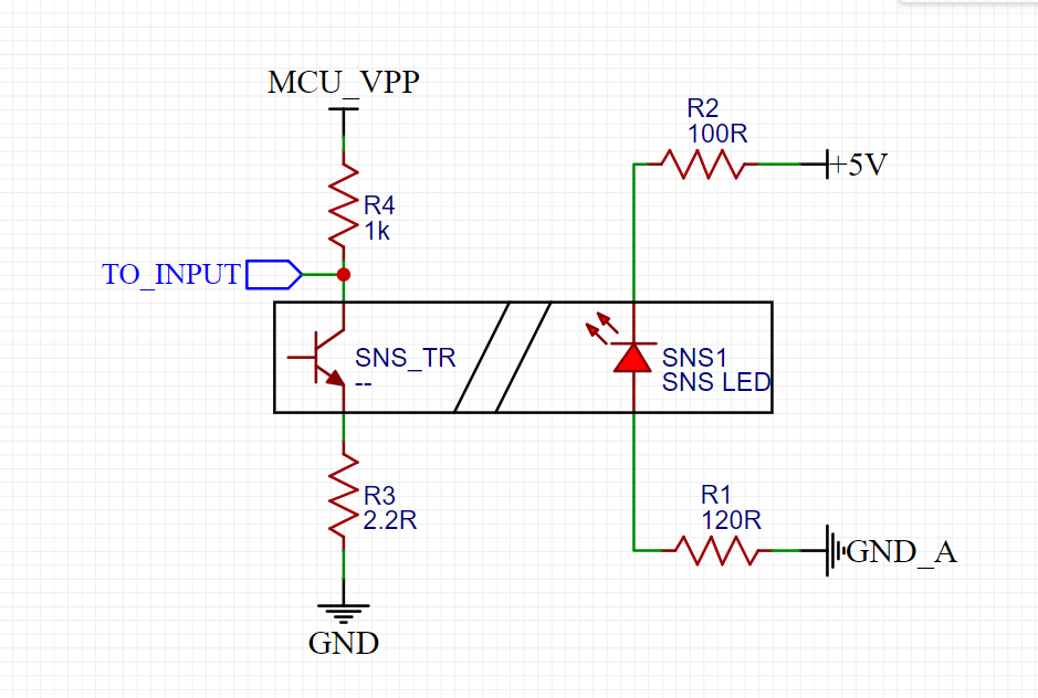

İşlemci INPUT pini yanıp çalışmaz hale geliyor.

Bağlantımız resimde verdiğim gibi;
26643 eklentisine bak
Bu bağlantı çalışmaya başladıktan 2-3 ay sonra bozuluyor sensör kısmı sağlam ama mcu inuputu bozuluyor kullandığımız mcu atmel markalı atmega ailesinden stm markalı olanda bu bağlantı uzun yıllardır çalışıyor.

MCU tarafındaki besleme nasıl yapılandırıldı? Gerilim kademeli olarak mı düşürülüyor yoksa doğrudan girişten tek kademede MCU_VPP mi üretiliyor? Buradaki devrelerde soft start yoksa ya da olsa bile kademeli düşürmede senkronizasyon düzgün olmazsa açılışta anlık yüksek voltajlar üretilebiliyor. 24v->12V->5V->3.3V ve 5V->-0.23V şeklinde üretilen güç hatları içeren bir projede başımıza gelmişti. Soft start olduğu halde açılışta beklenmedik pikler oluyordu ve ADC pinine zarar veriyordu. Soft start zamanlamasını düzenleyince çözüldü.
Sende MCU besleme tarafında buna dayanırken, pin tarafında dayanamıyor olabilir.

+12V girişten 1117 5.0 ile 5v oluşturuyoruz.
12v tarafında ters bağlantının önüne geçilmek için 2 seri uf4007 bulunuyor.
smps tasarımı da işletmeye ait.
osiloskopla izlediğimizde minik bir pik görüyoruz 5.16V kadar zıplıyor sonra 4.97de sabit kalıyor bu günümü bu arızaya ayırmak istediğimi söyledim müsade ettiler akşam detay yazacağım

3 Fazlı 380V kendi üstünde dahili elektronik kontrolcüsü bulunan ve iletişim kurmaya olanak sağlayan yani kendi modbus hattı bulunan bir fan. markası EBM-PAPST.
Bu fanın üstünde hız profil geçişine olanak sağlayan inputları var bu inputlar 4bit şeklinde konumlandırılmış bu 4 bit inputu set ederek farklı hız ve stop profillerine sokabiliyoruz fanı.
Bizim sensörün üstündeki vidalamak için bulunan kısım'a ground taşınmış ve vidaladıkları yer fanın elektronik kısmının bulunduğu fanın göbeği.
Bunu üretici topraklama değilde fanın DC barasının GND kısmı yapmış.
Fanın bulunduğu DC bara voltajı "380 x 1.41 = 530V DC!"
bu 530v dc gerilimi bir inverterden geçirip hız kontrolü yapıyor fan kendisine.
Bu 500v dc gerilimin yüksek frekansta bir sinüse dönüşümünde yaydığı salınım yaydığı parazitleri hayal edemiyorum.
Benim atladığım bir detay var LED beslemesi'de mcu bulunan karttan alınıyormuş ama bunu aldığı besleme aynı kablodan değil dış ortam sıcaklığını ölçmek için başka bir sensöre giden karttan alındığı için ben o kısıma hakim değildim malesef.

Bana kalırsa işin kritik tarafı burasıdır. "LED beslemesi'de mcu bulunan karttan alınıyormuş". Böylece optonun hiçbir özelliği kalmıyor. Kullanılan optonun, ledi ile transistörün şasesi tamamen ayrı olmalıdır diye biliyorum.

anlaşamadığımız bir nokta var.
kullanılan opto değil bir sensör bu sensör izolasyon için değil işin en pratik olacağı şekil öyle olduğu için seçilmiş birşey.
fan hızını okuyoruz çatal sensör ile.
Megger ile bir şeyleri bozana kadar uğraştım her türlü gerilim düzeyini set edip denemeler yaptım ama sonuç nafile inputa hiçbirşey olmadı sensörün led tarafını bozdum, kartta başka gorund problemleri bulduk ama ne mcu ne ilgili pine birşey oldu.
