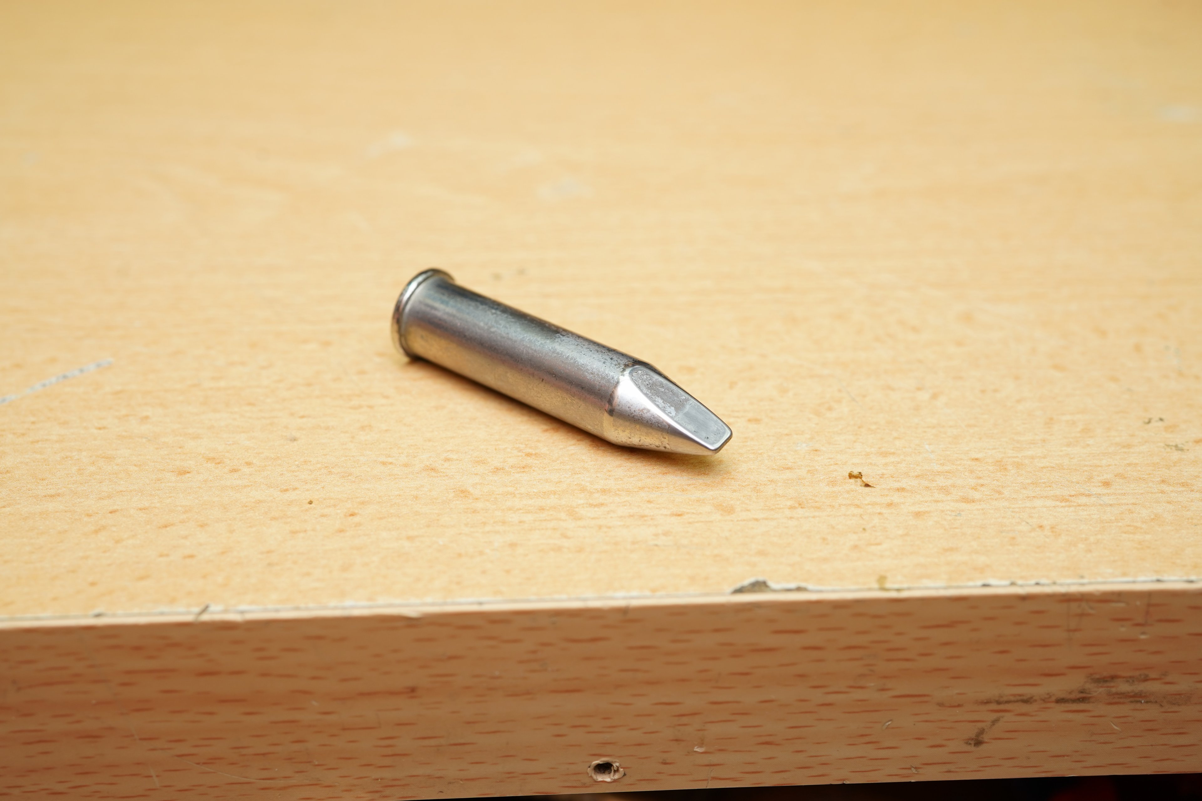

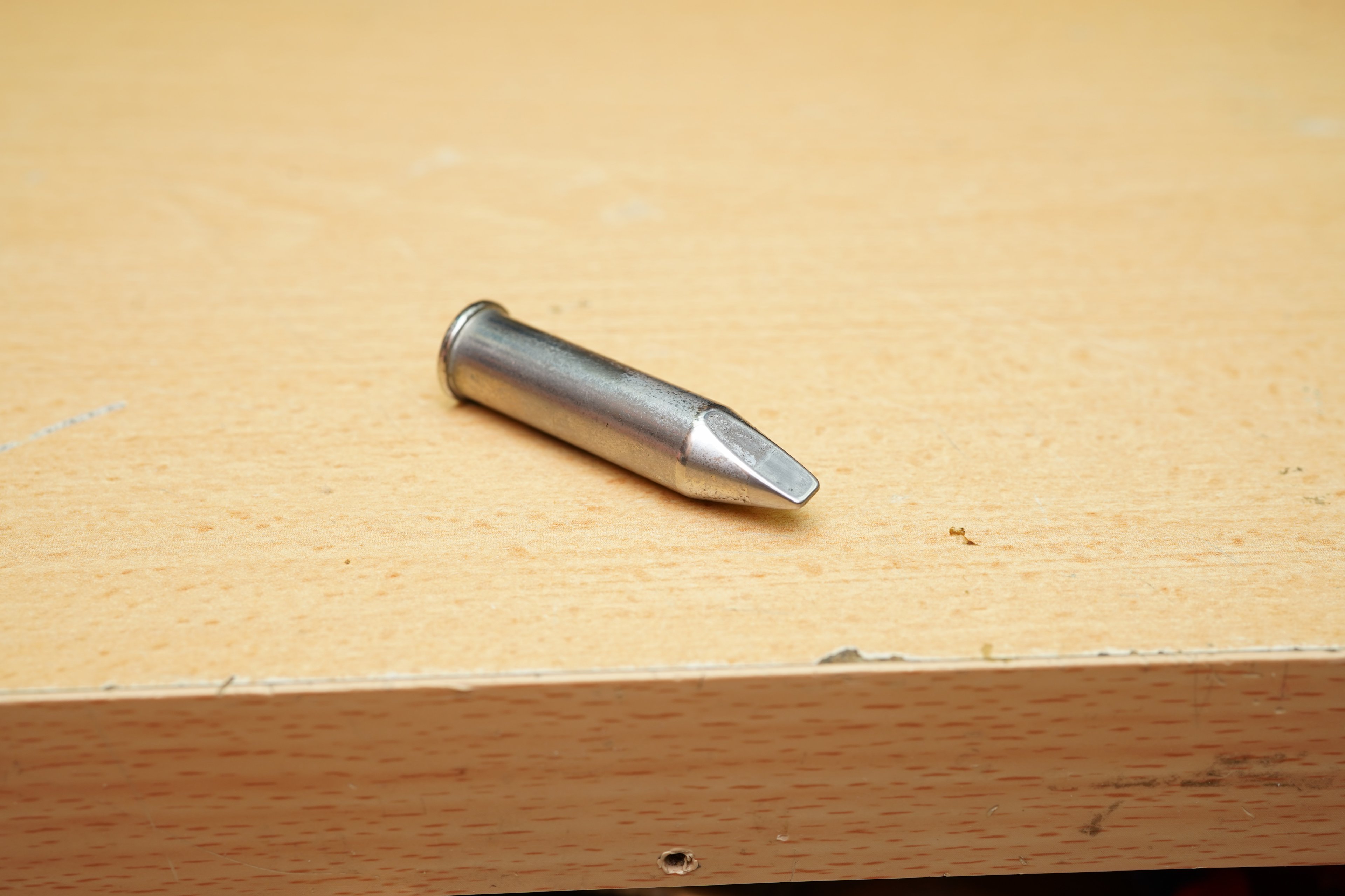

Kırılan plastik parçaları, içlerine ince tel ızgara gömerek tamir ettim. Ama bu amaçla kullandığım havyaların uçları artık lehim tutmaz hale geldi. Mikroskop altında bakınca, uçlardaki kaplamanın büyük ölçüde gittiği ve alttaki demire inildiği görülüyor. Muhtemelen plastiğin içine gömülen paslanmaz çelik tel ızgaranın kenarlarının havya ucunu hırpalaması sonucunda oldu bu durum.
O yüzden eğer havyayı bu şekilde kullanmak istiyorsanuz, ilgili ucu sadece bu iş için kullanıp artık lehim yapmayı düşünmemek gerekiyor.

Ucun sağlam tarafı
Gidik taraf

Uçta oyuk ve kraterler var, kesinlikle lehim tutumuyor. Bu nasıl düzelebilir? Sıfır zımpara ile biraz zımparaladım, uç aktivatör ile banyo yaptırdım, hiçbir faydası olmuyor.
1000'lik zimpara ile kaymak gibi yapip cinkolu tuz ruhuna batirmak cozum olabilir. Ya da benim gibi isitip once nisadira sonra eritilmis kalaya batiracaksiniz. O zaman uzeri yeniden kaplaniyor.

Arax lehim var ise uca o lehimden ver. Arax lehimi tutacaktır. Tutunma başlayınca üzerindeki lehimi sıcakken (sünger tel vs) temizle ve hemen normal lehim ver. Eskisi gibi olması mümkün değil ama tutmaya başlar.
800 kum zımpara ile bir masaj seansı uyguladım uca

Denedim şimdi. Daha önce hiç lehim tutmayan tarafın çoğu yeri lehim tutuyor. Şimdilik yeterli :)
Burada pasta ve cila olayını keyfi olarak yapmadım, onlar önemli. Eğer sadece zımparalayıp bırakırsan, pürüzlü olan o yüzey, ısıyı görünce çok hızlı bir şekilde oksidasyon başlar, çünkü hava (ve oksijen) ile temas yüzeyi çok fazla olacak. O yüzden iyi polisaj önemli. Ben de çok önem vermedim aslında, yenisini alacağım zaten. Ama satan yeri bulana kadar ve gelene kadar idare etmesi yeterli.
Doğru görüyorsam weller xt serisi uca benziyor, yıldırım elektronik satıyor olmalı. Bu tip uçları plastiğe dokundurmamak lazım sonrasında ne yapılırsa yapılsın eskisi gibi olmuyor. Ucuz uçları olan bir havya temin edilip kullanılmalı eğer çok sık gerekliyse, aksi halde artık lehim için kullanılmaz kıvamda olan bir ucu bu işe ayırmak lazım bence.
