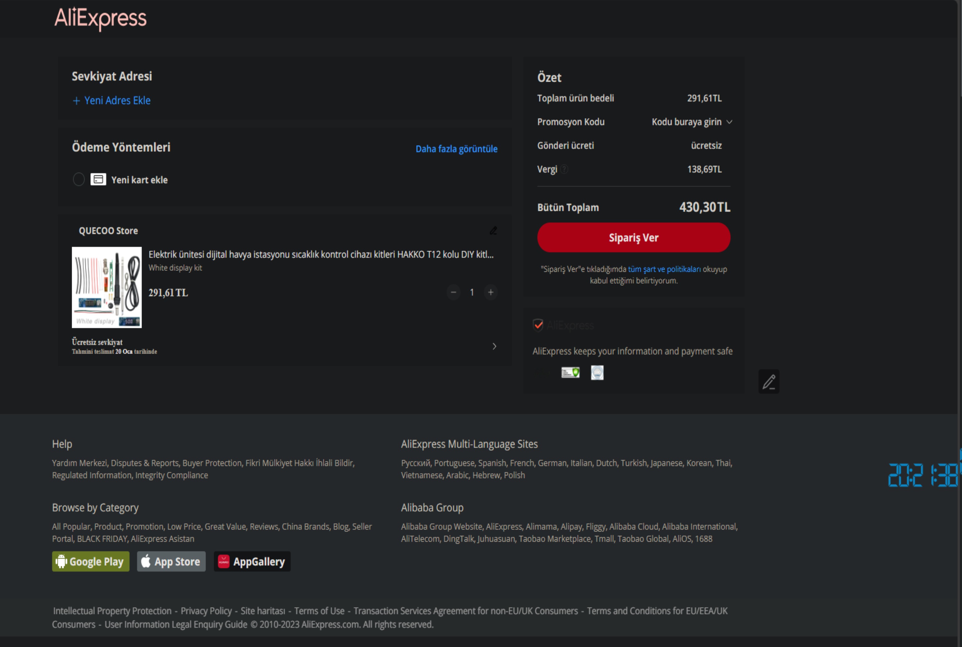

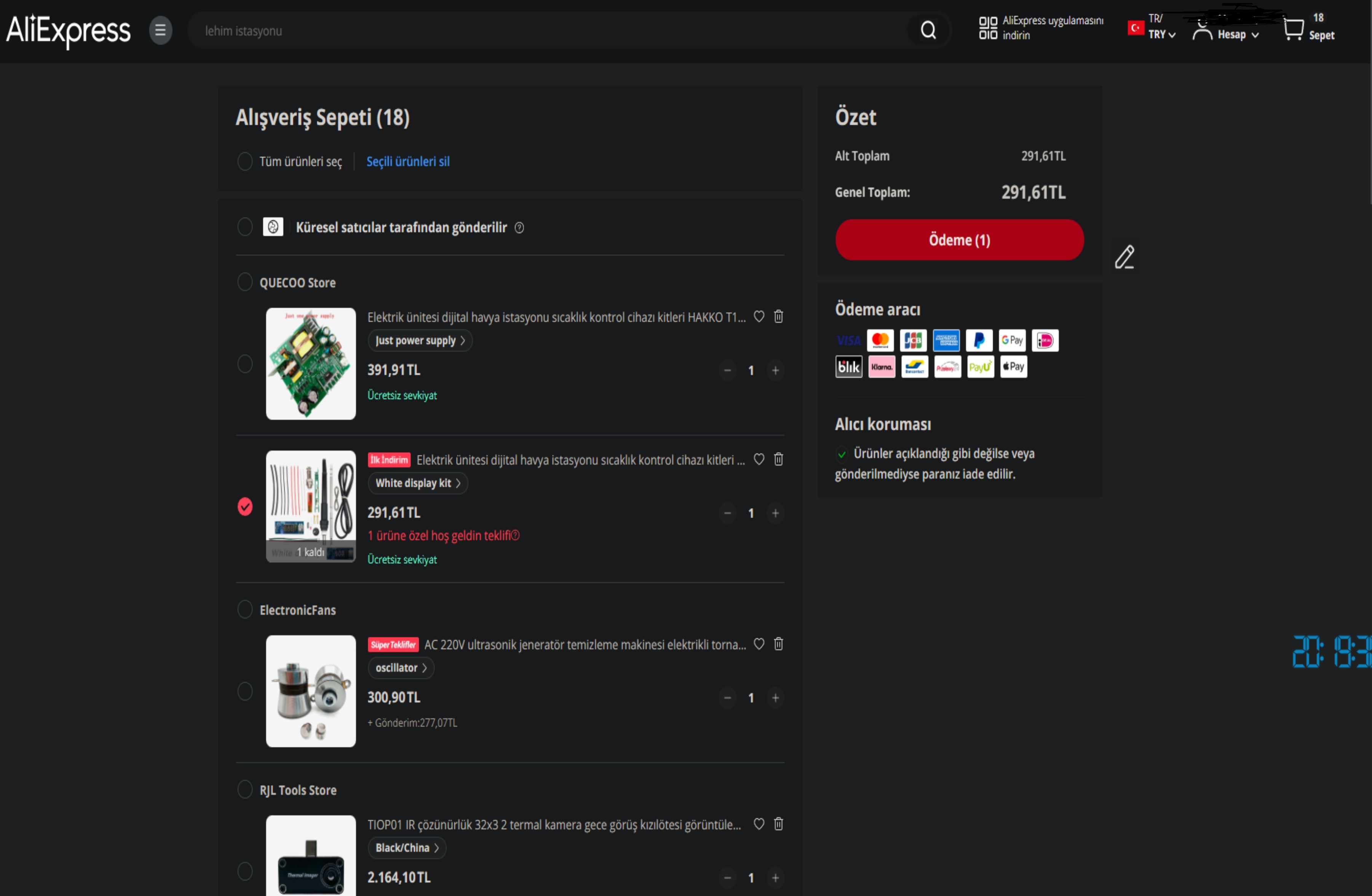

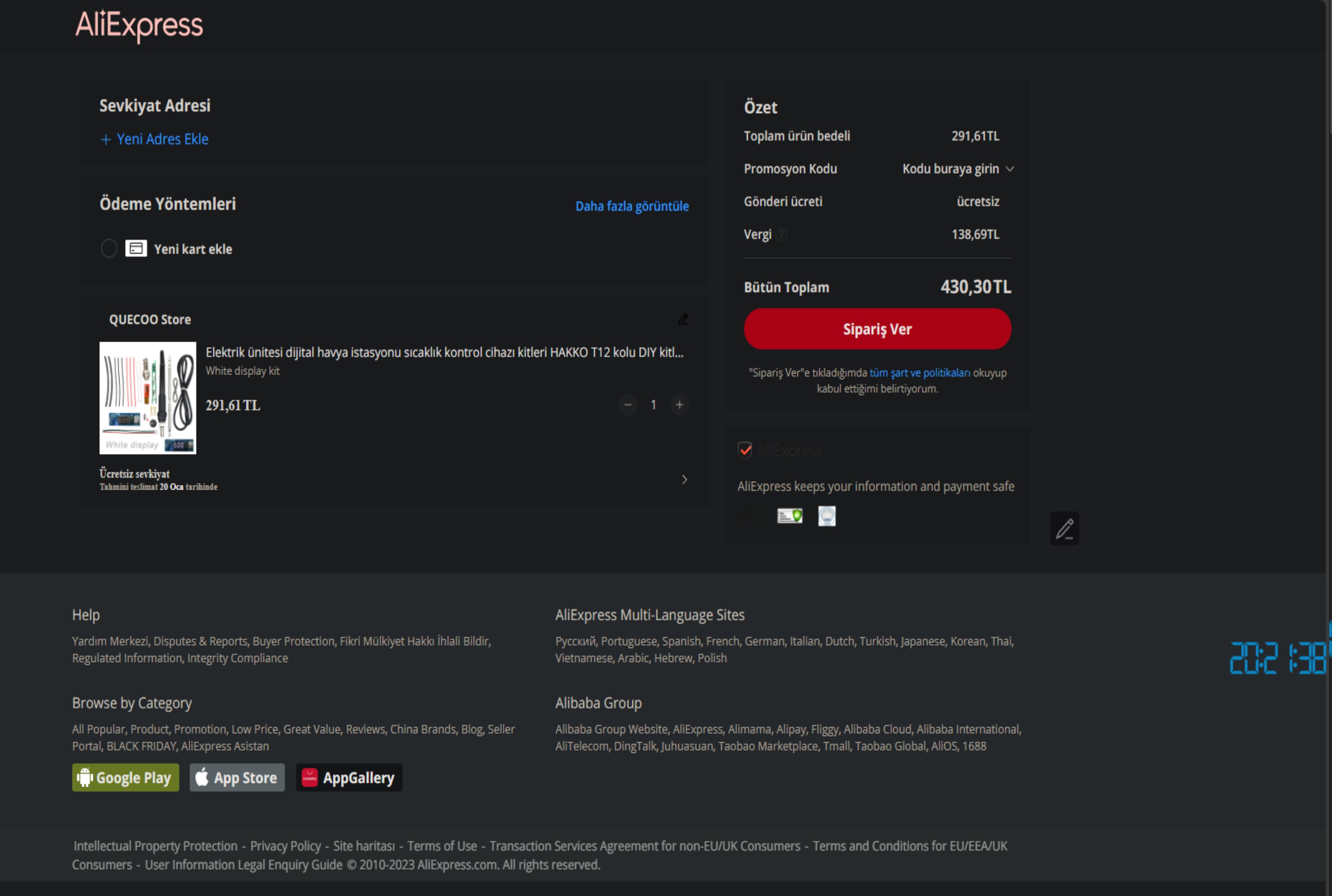

Aliexpress vergi ve kargo dahil 430 TL diyor ama. Kutu da eklesek 500 olur. Bu kit 75W ve 24V. Amazon'dakine guc kaynagi dahil mi diye baktim, onda da dahil degilmis. O da 24V ve 72W. :dusun2:
Bana 600TL fiyat verdi. O yüzden kutulu olan 900 TL'ye daha mantıklı geldi bana.
Kullanici olarak login oldugumda da ayni fiyati verdi, acaba dedim Turkiye hesabindan girince fiyat artiyor mu diye. Farketmedi.
430 TL yeni üyeye özeldir muhtemelen. Üye girişi yaptığım zaman bana da benzer fiyat çıkarıyor ama üyelik girişi yapmadan linke tıkladığımda çok daha düşük fiyat çıkarıyor.

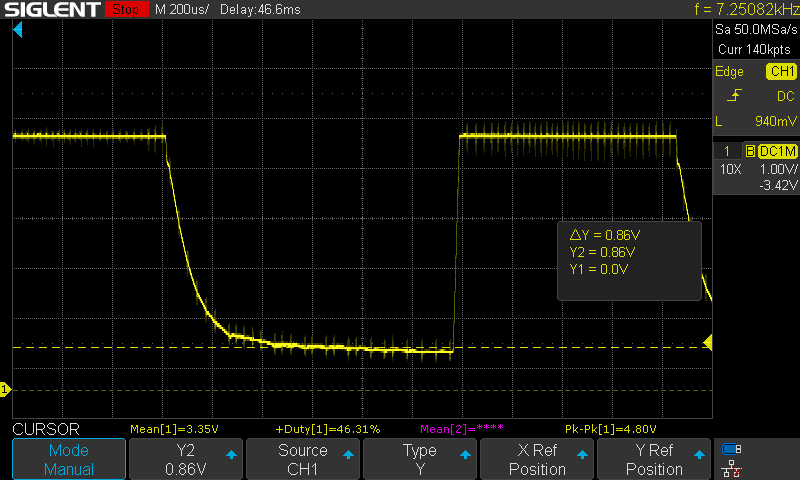

Yok olmaz o haliyle muhtemelen. Bağlantısını aşağıda paylaştığım t12 kontrolcüsüne JBC takıp çalıştırdım. Ama yukarıdaki cihazlarla olmaz diye tahmin ediyorum. JBC uç 2,5 Ohm olduğundan t12'den (8 Ohm) daha çok akım çeker, modifikasyon gerekebilir. TC kalibrasyonuna izin veren bir firmware olması lazım ayrıca. Bu da yoktur yukarıdakilerde.

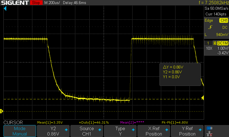

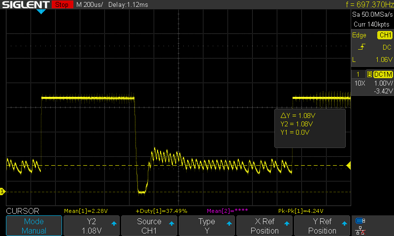

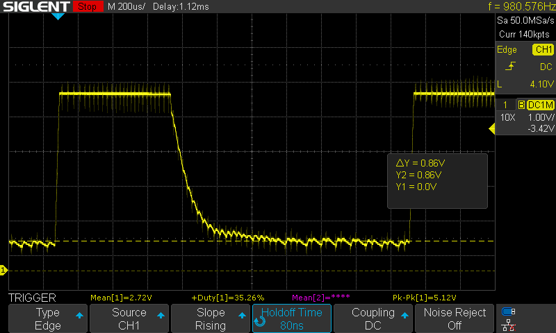

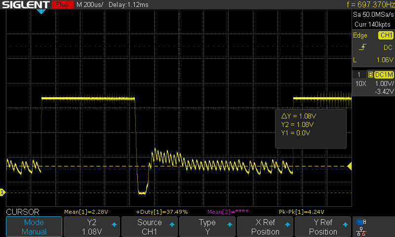

Ben LM358B ile okuyorum havya tc'sini. T12 için hazırlanmış bir projeye, JBC havya ucunu T12 uç gibi bağladım. Kalibrasyon yaptıktan sonra gayet isabetli oldu sıcaklık regülasyonu(+-3 derece elimdeki ut 139 multimetre termokupulüne göre). TLV2333 ile de deneme yaptım aynı devre üzerinde. Dandik bir SMPS ile 9 voltta çalışıyor. Skop görüntüleri şöyle oldu.
LM358B 200 derece ayarlı havya ile:

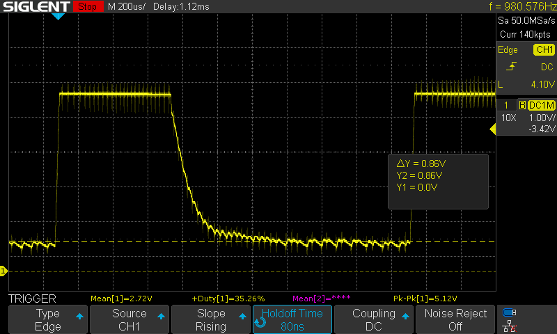

TLV2333 150 derecedeki havya ucu ile
27179 eklentisine bak
TC inputuna daha büyük kapasite bağlayınca (10KOhm ve 6nF lowpass) : aşağıdaki gibi (TLV2333)
27180 eklentisine bak
Opamp kazancı 181, evirmeyen yükselteç şeklinde ve dirençler 100 Ohm ve 18 kOhm.
Skopta gürültü belirgin ama sıcaklık regülasyonu için problem olmuyor. T12 için olan proje koduna müdahale etmedim. Sadece opamp gain dirençlerini değiştirdim ve kalibrasyon menüsünden uca göre kalibrasyon yaptım.
