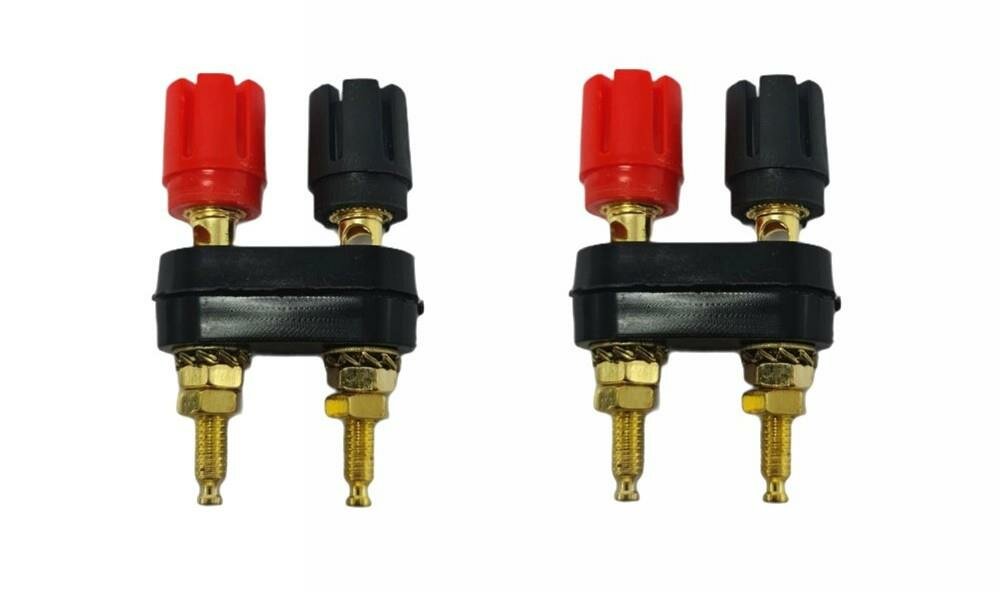

Adamlar 3x20 amperi pin header üzerinden geçirmişler düzgün bir lehim ondan çok daha iyi bir bağlantı şekli olur. Kabloyu kısa tutup kutu dışına born klemenslerin kaliteli olanlarıyla çıkabilirsiniz.

Dediğiniz gibi kaliteli 60a taşıyabilecek bir born klemens çok iyi olur benim için hocam ama açıkçası elimdekiler hep çin üretimi ucuz dandik klemensler. Bu görselini koyduğunuz klemenslerin linki ya da internette arayabileceğim ismi var mı?
O resmi altın kaplama ve kaliteli göründüğü için örnek gösterdim aslında. Elimde şöyle bir klemens var (kırmızı olan) bunun ankara'da bir firma tarafından üretildiğini 60 ampere dayanabileceğini biliyorum. Ama markasını hatırlamıyorum maalesef. Kaliteli olanlar Pirinç, bakır büyük oluyorlar. Siyah olan her yerde satılan dandik olanlardan.

Değerli vaktinizi ayırıp ilgilendiğiniz için çok teşekkür ederim hocam. Dediğiniz gibi lehim ile kısa kablo kullanarak çıkış alacağım. Bi araştırayım bu klemensleri
