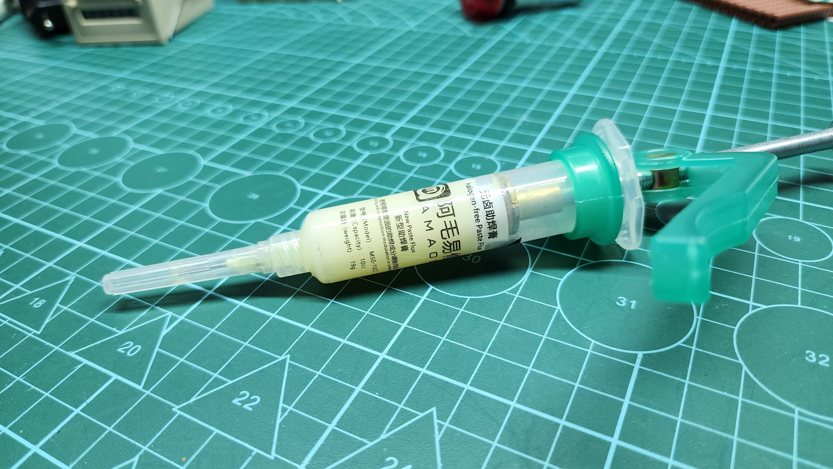

ucuz ve bence iş görebilecek fluxlardan biri de bu :
malzeme satın alırken hobi elektronik sitelerinden uzak dur. çer çöp satıyorlar. gsm tamir ve endüstriyel elektronik malzeme satan siteler bu konuda çok daha uzman ve iyi kalite mallar bulunduruyor.
Bu flux bende var. Aynı firmadan satın aldım ve memnun değilim.
Hem çok ağır bir koku salıyor hemde temizlemesi sıkıntılı. Yapış yapış bir kalıntı bırakıyor.
Vakit bulabilirsiem akşam video da çeker paylaşırım.
o zaman geriye bir tek açık satılan ersa flux kalıyor o da 300tl civarı.
Bu çok iyi bir flux gerçekten. Bir şırınga bitirdikten sonra Amtech 559 kullandım. Sahte mi değil mi bilmiyorum ama az çok iş görüyor.
