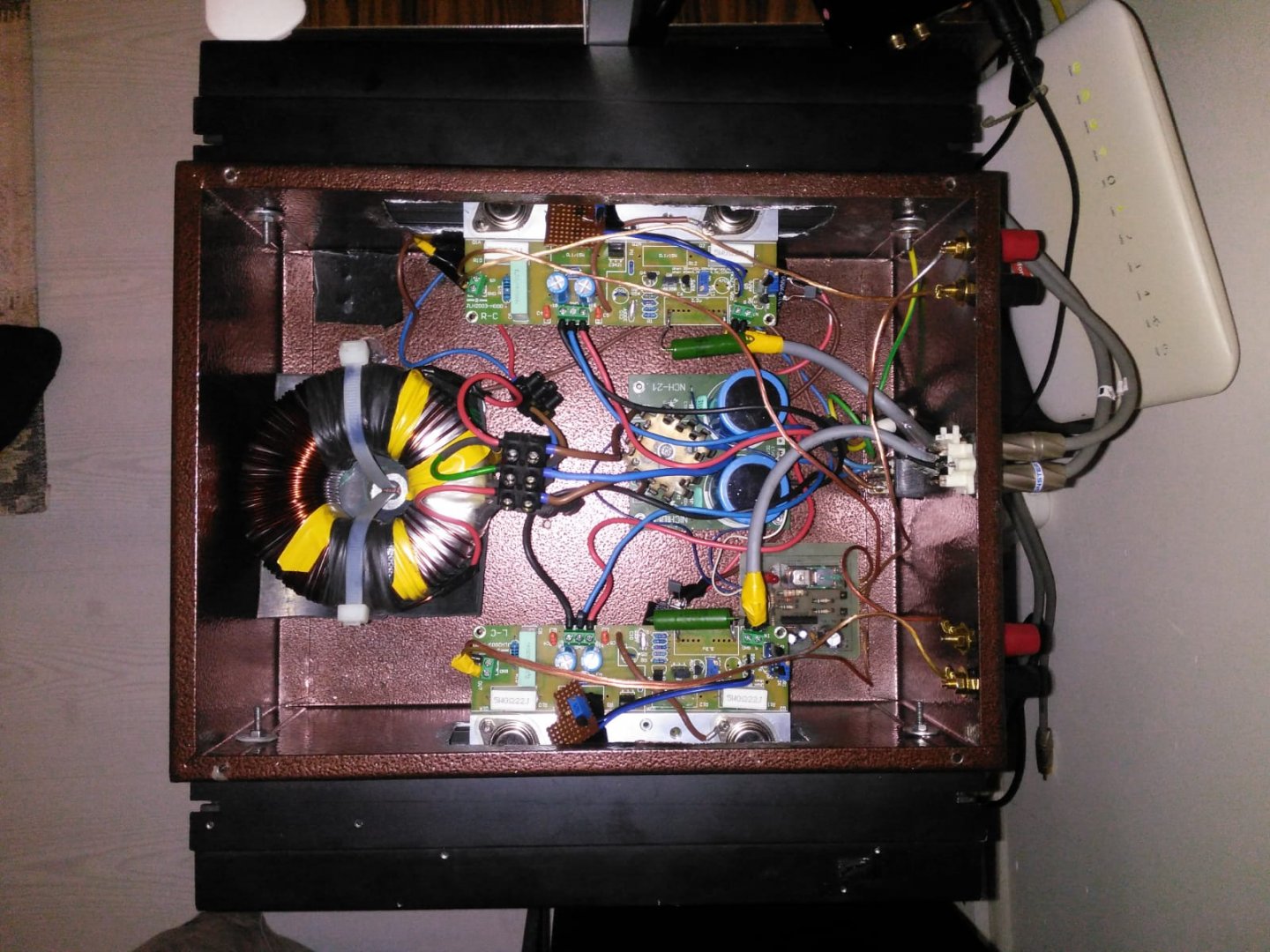

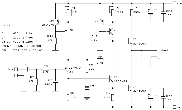

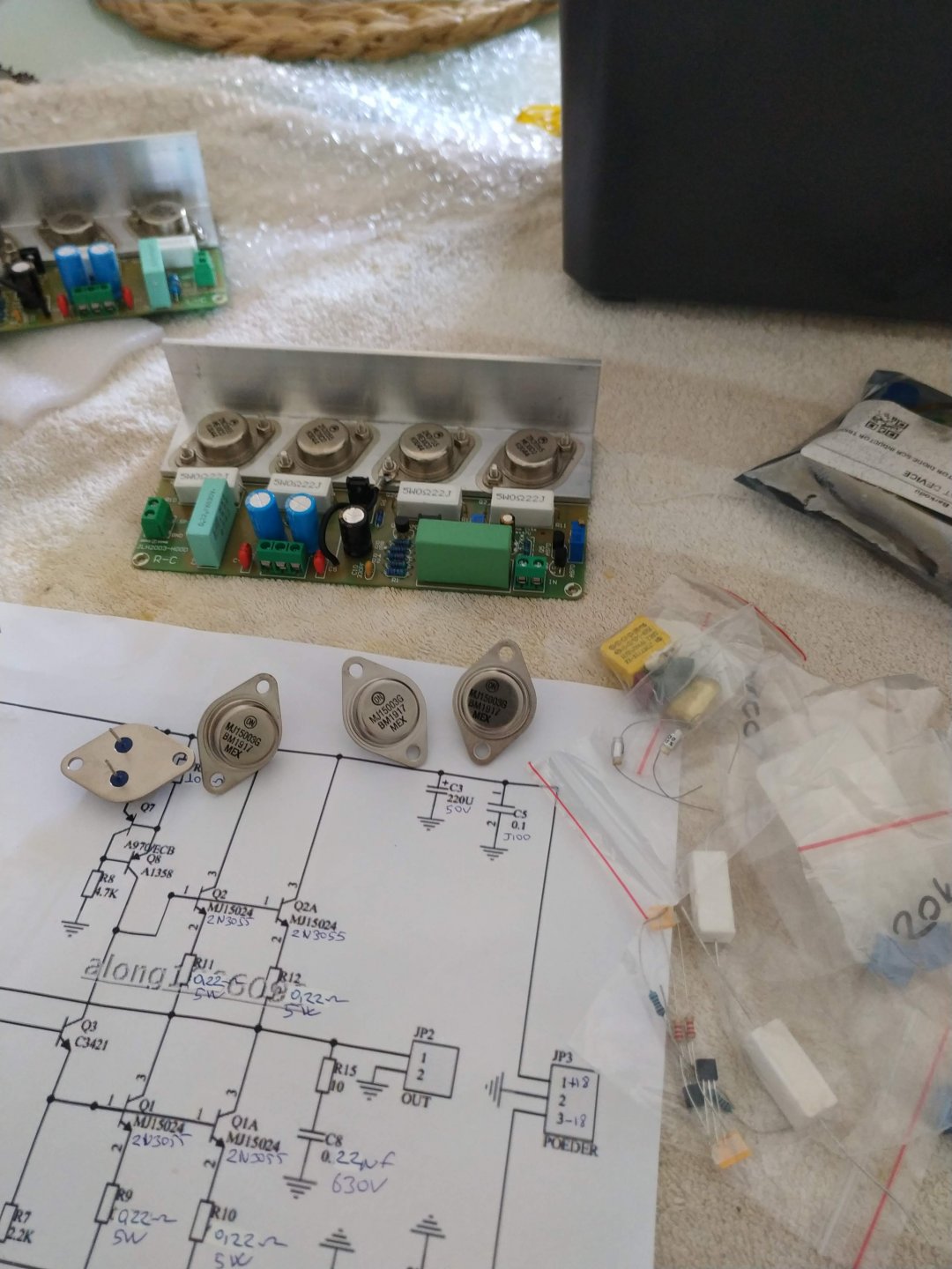

Herkese merhaba,
İlk dinlediğimden beri yaklaşık 7 yıldır Class A amfi kullanmaktayım. Ses kalitesi olarak gerçekten iyiler. Rahmetli John Linsley Hood İngiliz elektronik mühendisi ve DIY ciler için 1969 yılından beri anfi tasarım paylaşımları var. İlk yaptığı ve bir dergide yayınlanan class A anfi 1969 versiyonunda çıkış sinyali bir kondansatör üzerinden hoparlöre ulaşmakta. 1996 yılında bir güncelleme gelerek bu kondansatör kalkıyor ve LM serisi voltaj regülatörleri kullanılıyor. Daha sonra bu Voltaj regülatörlerinin devreye salınım yaparak bozulma yaptığı tespit edilerek 2003 yılında son halini alıyor. İlgili makaleye burdan ulaşabiliriniz.
https://sound-au.com/tcaas/jlhupdate.htm
Gelen kart üzerindeki elektrolitik kondansatörler ve 2N3055'ler çakmaydı. Girişte kullanılan 330pf(C2) için elimdeki polisitrenlerle değiştim hemen. Yine giriş kapasitöründe(C1) birkaç denemeden sonra SSCB zamanından kalan yağlı kağıt kondansatörle çok iyi sonuç aldım. 2N3055'ler yerine önerilen MJ15003G leri onsemi marka olarak kullandım. Filtre için kullanılan 220uF leri Elna Silmic II'lerle değiştim. Bana gelen kart kanal başına 4 çıkış transistörlüydü ben Daha çok güç almak yerine daha iyi ses kalitesi için bunu ikiye düşürdüm. Yine daha iyi ses için feedback kondansatörünü(C4) söktüm. Ses kalitesinde artış oldu (özellikle üst frekanslarda) fakat dip gürültüsünde artış, offset devresinde kararsızlık, offset'te ısınmaya bağlı kayma, şebeke voltajı değişiminde ofsette kayma arttı. Makalede belirtilen iyileştirmelere bakarak offset devresindeki transistörleri MPSA56'lar ile değiştim ve JFET kullanarak sabit akım devresi ekledim. Dip gürültüsü ve kararsızlık konusunda baya stabilite yakaladım. Şu an standart bir besleme devresi kullanıyorum fakat ilerde bir regüleli besleme yapmayı düşünüyorum. Her açılışta ısınmayı bekleme ve bir offset ayarı istesede buna değer :)
Sukünet akımını 1A olarak ayarladım, bunu geçince basslarda artış, tizlerde kayıp başlıyor belki .47uF kullandığım giriş kondansatörünü daha düşük seçerek yine 1.2A da deneme yapmak istiyorum. Bu şekilde 10-12W güç alıyorum zaten gayet yeterli ev için.
Ses kalitesine gelirsek gerçekten bize övüldüğü gibi olduğunu anladım. Enstrumanlar tane tane geliyor hepsi ayrı ayrı anlaşılıyor. F5'e göre üst frekansları ve arka plan sessizliği iyi değildi fakat basslar daha anlaşılırdı. Giriş kapasitörünü yağlı kağıt ve filtre kapasitörlerini iyileştirince üst frekaslar ve detay seviyesi gerçekten çok arttı. Şu an kesinlikle eski anfimden daha fazla keyifle dinliyorum.
Her nekadar canlı gibi olmasada fikir vermesi açısından iki adet video ekliyorum.
- VolumioPC- Bykoz Audio DAC - JLH Class A (JLH2003 JLH2005) - Yamaha NS-50F modifited
- Focal Chorus 705 V original and DIY 3rd Order crossover comparsion
