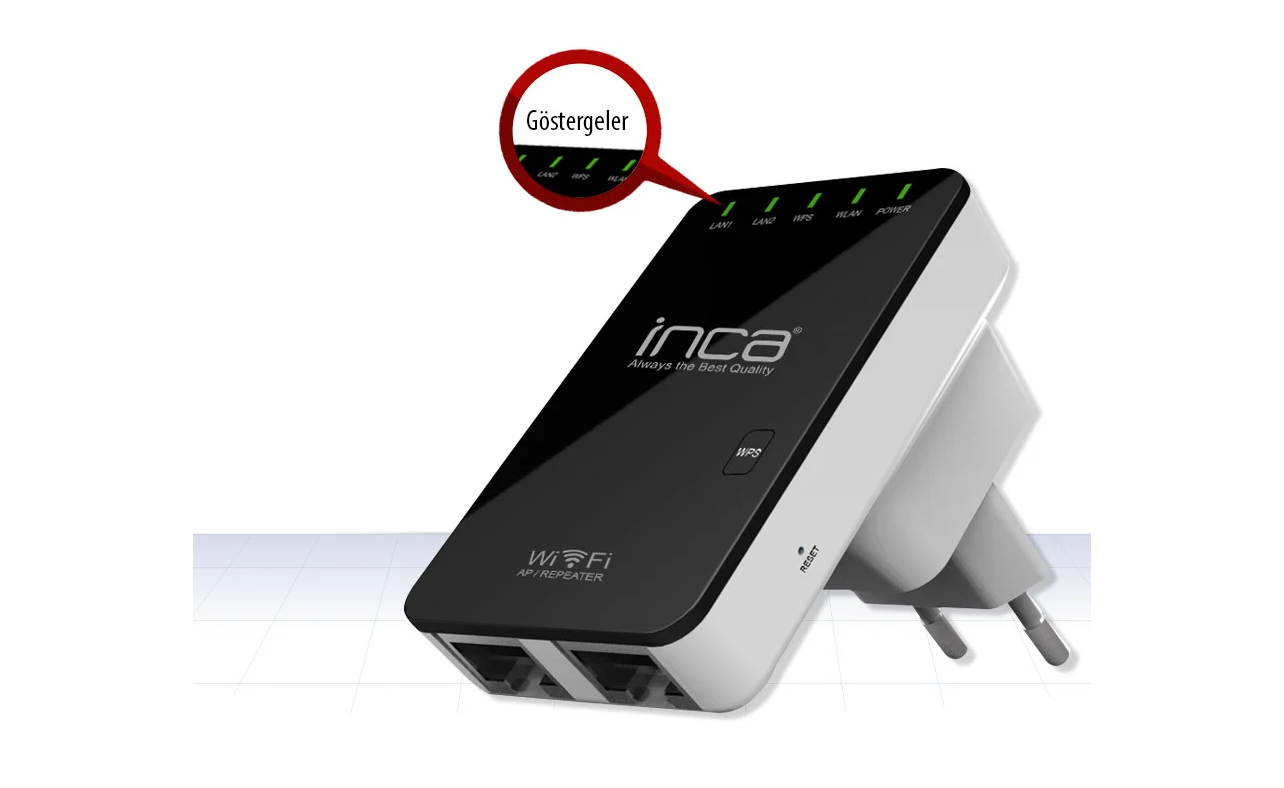

Evde kablosuz internet var.Ben bunu kablo çekmeden bir modem daha kurarak kablo ile diğer odadaki masa üstü bilgisayara bağlamak istiyorum.
Debian veya diğer linux sürümleri USB wifi cihazını tanımıyor.Github da olan sürücülerin kimisi derlenmiyor.Derlenen de çalışmıyor. Sürücüyü tanıtıyorum bu sefer ağa bağlanmak sorun oluyor.Linux kurarken interneti tanıtamiyorum.Yazıcının wifi değil lan desteği var onu başka yere alamıyorum vs. vs. Bunu nasıl yapabilirim [emoji848]
Sizin işinizi "Kablosuz Access Point/Repeater" görür sanırım. Mesela şöyle bir şey:
Üzerinde ethernet portuda var. Sanırım doğrudan bilgisayar bağlantısı yapılabiliyor. Aynı zamanda wifi repeater....
Örnek link: https://www.vatanbilgisayar.com/iap-323rp-300mbps-kablosuz-n-access-point--repeater.html
Access Point ile yapabilirsin. Bazı kablosuz modemlerin access point olarakta kullanılabildiğini duymuştum. Elinde boşta bir kablosuz modem varsa özelliklerine bakabilirsin.
Access point in genelde üç temel çalışma şekli olur.
1. Kablolu interneti kablosuza çevirmek (AP)
2. Kablosuz internetin çalışma alanını genişletmek (EXTENDER)
3. kablosuzu kabloluya çevirmek (AP Client)
Sana üçüncü seçenek lazım.

Verdiğim örnek aynı zamanda "coverage range extend" özelliğine de sahip.

Hiç bir şey yapmadan önce modemin kablosuz ayarlarında kanal seçimi var. Kanal değişikliğinin faydası olabilir. Bazen etrafta aynı kanalda çalışan modemler olunca sinyal zayıflayabiliyor. Kanal değişimi çalışma frekansını çok az değiştirip bir anlamda çakışmaları önlüyor....
1. Daha güçlü anten
2. Yine access point. (extender modunda)
Örneğin sinyal 10 mt sonra zayıflıyor. 9. Metreye access point koyarsan sinyali alır bir 10 metre daha ileri atar.
İki istediğini tek access point ile (yeni bir şeyler çıkmadı ise) yapamıyor olman lazım. Her access point ilk mesajda saydığım çalışma şekillerini desteklemiyordu. Alırken nasıl kullanacağını belirterek teyit alman faydalı olur.
