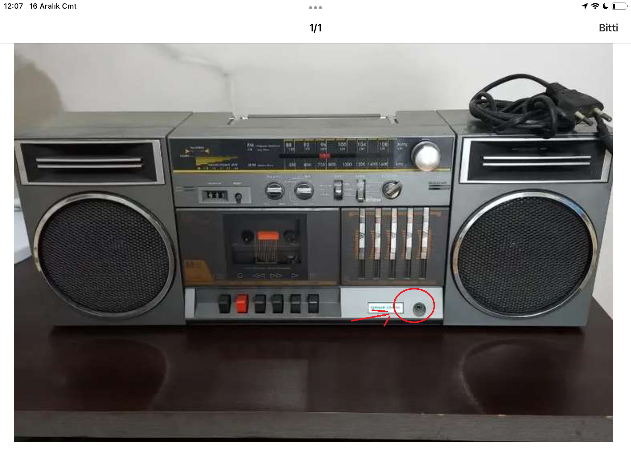

radyomu aldım kabinler kulaklık girişi ile yapmışlar elimde iki adet ses bombasi oldu yani hemde retro :)

hoparlör üzerinde 5 w 3.2 Ohm diyor araştırdım
"ohm nedir" google
"empedans nedir" google ama kimse yazmamış ben bu hoparlörü telefona takabiliyorum kulaklık girişinden ses de çıkıyor telefon ya da kabin yanarmı ?
"ohm nedir" google
"empedans nedir" google ama kimse yazmamış ben bu hoparlörü telefona takabiliyorum kulaklık girişinden ses de çıkıyor telefon ya da hoperlör yanarmı ?
Hoparlore hic bir sey olmaz. Telefonda cikis limitlemesi mutlaka vardir. Son ses acarsan seste bozulma olur, kotu ses duyarsin. Ikisine de zarar gelme ihtimali yok.

Boyle yapmak yerine telefonun kulaklik cikisi ile teybin aux girisi arasina kablo al, oyle kullan. Teybin amfisi arada sesi yukseltir. Son ses dinlersin. Ya da kablo yerine aux girisine baglamak icin BT alici kullanabilirsin. BT uzerinden telefon ile teybi birbirine baglayabilirsin. Boombox gibi olur yani.
bu teyp yapıldıgında telefon yoktu ya ondan soruyorum :D

Teybin arkasının fotoğrafını ekleyebilirsin? Hangi soketleri var görelim
Özellikle altında veya üstünde yazı veya simge olan soketlerin net resimlerini kasdediyorum
@nt
Bu cihazın arkasında 3 tane soket varmış.
Bunlardan birine uygun kablo ile telefonun kulaklık çıkışını yada bluetooth bile bağlayarak kaliteli bir ampli gibi kullanma ihtimali olabilir
Reactions: nt
Mic girisi fazla hassas, telefon cikisi yuksek gelip distorsiyona sokabilir. Teybin on tarafindaki su jack ne? Uzerinde yaziyor mu bir sey? Kulaklik cikisidir muhtemelen ama AUX girisi ise oradan baglayabilirsin telefon ya da BT modulunu. Ben de BT modulu siparis ettim, orga baglayayim. Kulaklikla calarim. Deliyi kudurtmamak lazim. Orgla beynime sinyal gonderiyor demesin sonra. :D

Ön tarafta Function anahtarında Phone(AUX da yazabilir) yazan bir seçenek varsa oraya alıp
Dairesel 5 pinli sokete bir dikiş iğnesi gibi bir metali sırayla dokundurun bu sırada hoparlörden zırrr diye bir ses duyarsanız bu giriş uçlarından birisidir bu sırada bir hoparlörden ses duyarsınız diğer kanal için diğer uçları da deneyin .
Sonuçta 2 farklı sinyal girişi bulmuş olursunuz buraya 5 pin DIN Soketi yaptırırsanız telefonunuzu da bağlayabilirsiniz
Hatta bluetooth dan da bağlanabilirsiniz
* Mikrofon girişinden uygularsanız ses çok yüksek olur volume potlarını kısmanız gerekir ama yinede net olmayabilir(Empedans uyuşmamasından dolayı)
Teybe AUX eklemek mumkun ama onun icin elektronik bilgisi gerek. Biraz ayrintili.

@nt Komütatörün fotografınıda eklermisin(RADIO/TAPE /... yazan dönerli anahtarın kısmını

Oradaki "acikken" ibaresini hepimiz "calisiyor iken" olarak anlamistik. Meger arkadas anfiyi sokup dagitmis, bagirsaklar ortadayken calistirimis. Oymus acikken dedigi. :D
Sen bunu radyo olarak kullan. Telefonu da BT uzerinden boombox ile kullanmaya devam edersin. :D
RADIO OFF a alın teyp in PLAY ve REC (Kırmızı) tuşuna basın (Boş kaset varsa onu takın ) -yada kaset koydunuz bölümde sol altta üzerine bastırınca inen ince bir pin olabilir ona basın (kaset yoksa eğer yani) o sırada bu dedğim dairesel 5 pinli sokete sırasıyla dikiş iğnesi dokundurun bir bir pinde bir hoparlörden zırrr diye bir ses ,diğer pinlerden birindede diğer hoparlr den aynı sesi duyarsınız
Bu pinlere telefonuzunun kulaklık çıkışını lehimleyince müziği net duyabilirsiniz
Aynı işlemleri TAPE seçeneğinede alarak da deneyin
