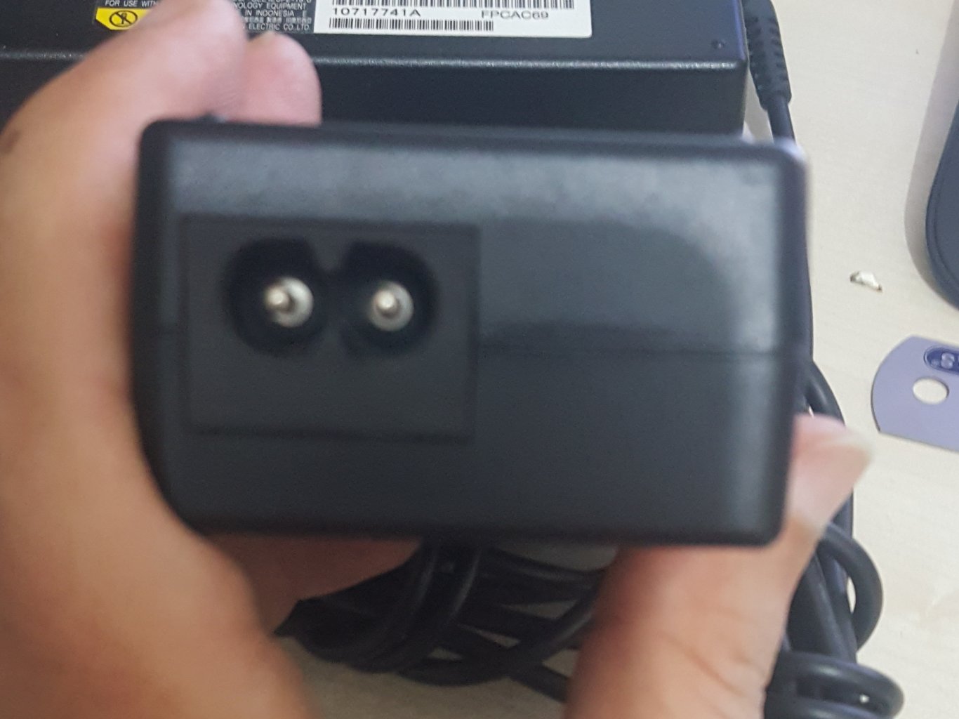

Kaliteli bir Simetrik SMPS yapmak
Adaptörler ile ilgili aklimda bir soru isareti var.
Bu adaptorler tam şebeke izolemidir?
Icerde gnd ile toprak hatti birlesik olabilir mi?
Iki guc kaynagi tam izole degilse yada toprak gnd birlesik ise bu adaptorleri simetrik baglamak buyuk sikinti cikartacaktir.
Su an disaridayim eve gecince benim notebook adaptorunun gnd ve toprak hattini olcecegim.
Benin adaptörde toprak hattı yok.
Benim laptopun adaptörü de topraksız. Topraklı laptop adaptörüne rastlamadım hiç. Eğer adaptör gövdesi metal olsaydı bu mantıklı. Veya bir şekilde yüksek voltaj geliyorsa laptopun kendi içerisine topraklamak mantıklı olurdu. Bu konudaki konvansiyon nedir bilmiyorum.
Elektronik cihaz besleyen harici adaptörlerin tamamı şebekeden tam olarak izoledir, yani içinde trafo vardır. Cihaz içindeki dahili güç kaynakları de büyük çoğunlukla tam izolelidir. Cihaz kapalı olduğu halde neden gene izoledir? Servis personeli veya kendi personeli bu cihaz üzerinde çalışıyorken, veya üretim sırasında test ediliyorken bir kaza olmaması için.
Şimdi internette biraz bakınca, bazı eski laptop adaptörlerinde şebeke toprağı adaptörün eksi ucuna bağlı olabiliyormuş.
Benim Hp notebook adaptoru toprakli fise sahip. 220 giriside 3 pinli.
Eve gecince olcecegim.
Edit
Bir onceki notebook un dis aksami aluminyum kaplama gibi bir seydi. Adaptorum arizalanmisti. Notebook un sasesine dokununca çarpıyordu.
Şimdi emekliye ayırmış olduğum eski HP laptopu çıkardım ve bunda da topraklı fiş var. Şebeke toprağı ile adaptörün eksi çıkışı arasında 7 Ω ölçüyorum.
Bende simdi eve geldim. Elimde iki notebook adaptoru var ve ikiside faal calisan adaptorler.
Sagdaki Hp soldaki ise Dell marka. Hp olanda toprak ile dc cikista herhangi bir omaj goremiyorum. Ancak Dell marka olanda iki dc cikis ucundan da toprak ile 1 k ohm deger okuyorum.
Smps guc kaynaklarinda seri ve paralel baglantilarda bu duruma dikkat etmek gerekli.

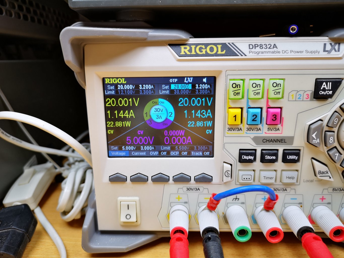

Amfimiz de şu anda ± 20 V simetrik besleme ile çalıştırılıyor. Güç kaynağına bakınca, geçen ortalama akımı ve gücü görebiliyoruz. Mevcut verilere göre aşağı yukarı toplam 45 W gibi bir güç çekiliyor.

Onun yaptığı hesaplamada hem pozitif beslemenin hem de negatif beslemenin sürekli olarak güç verdiğini varsayıyor. Ama B class amfilerde durum böyle değil. Giriş sinyalinin pozitif alternansında pozitif besleme güç üretir, negatif besleme güç ÜRETMEZ. Giriş sinyalinin negatif alternansında da negatif besleme güç üretir pozitif besleme güç ÜRETMEZ. Böyle olunca zaten ortalama güç yarı yarıya azalıyor.

Artı ve eksi sinyalde simetrik güç kaynakları dönüşümlü olarak çalışsa da, gene de peryodik de olsa maksimum akımı taşımıyor mu? Bu maksimum akıma göre güç kaynağı seçmek gerekmiyor mu?
Tam olarak anlamak için soruyorum.
Maksimum akım derken, trafo gücünü sinüsün TEPE noktasına göre güç hesaplamaktan bahsediyorsan, buna gerek yok. Trafolarda güç hesabı her zaman ORTALAMA AKIMA göre yapılır. Örneğin 240 W gücünde, 24 V veren bir trafo düşünelim. Bu trafo için "bu en fazla 10 A verir" dersen bu yanlış olur. Doğrusu, bu trafonun sekonderinden ORTALAMA 10 A akım çekebilirsin. Yani %50 duty cycle ile bundan 15 A ve 5 A çekersen de bu trafo gene 240 W güç vermiş olur, hiçbir sıkıntı da yaratmaz.
Ama ben çok daha yüksek güçlü trafo kullanmak istiyorum, içim böyle rahat ediyor diyorsan, neden olmasın? 90 beygirlik araba yeterli iken 500 beygirlik arabalarla dolaşan bir sürü insan var :tamam2:
Şimdi trafo güç hesabı için durum bu. Peki tam dalga doğrultucuda kullanılan diyot ve regülatörler için durum nedir onlara bakalım.
Biz güç hesabını RMS akıma göre yapıyoruz. Peak akım değeri de RMS akım değerinin 1.41 katı. Modern doğrultucu diyotlar, kendi anma akımlarının çok üzerindeki darbeli akımlara dayanıklıdır. Mesela 1 A lik 1N4007 diyodunun datasheet'inde, 50 Hz lik darbeli akım kullanıldığında 10 A akıma dayanıklı olduğu belirtiliyor. Yani diyot açısından bir sıkıntımız yok. RMS akıma göre diyodu seçip işimize bakabiliriz.
Regülatör için ise gene datasheet verilerine bakmak lazım. Datasheet'lerde DC ve peak değerler verilir. Ama peak değerin hangi sıklıkla olduğu hakkında çok ayrıntılı bilgi bulunmaz. O yüzden bu noktada regülatörün soğutulma performansı önemli. Eğer regülatörü iyi soğutabiliyorsan, gene RMS akıma göre regülatörü seçer ve sorunsuz kullanabilirsin.
Zaten her güç kaynağı tasarımında bir de mesela %50 gibi bir marj verirsin. Bu genel kural değildir, daha farklı marjlar da seçilebilir. Bu marj da hesaba katılması zor olan faktörlerin tasarımda sorun çıkarmamasını sağlar.
Ama her şeyde olduğu gibi burada da işin ayrıntılarına girdikçe istisnalar ve dikkat edilmesi gereken konular çıkıyor. Mesela diyelim akım sınırlama özelliği olan laboratuvar güç kaynağı kullanıyorsun. Tasarımın öngördüğü RMS akım değeri diyelim 2.8 A ve senin laboratuvar güç kaynağın da 3 A lik. Hmm tamam sorun yok diyorsun ve amfini bağlıyorsun. Sonra da bir bakıyorsun, amfi hem vermesi gereken gücün çok altında bir güç veriyor hem de seste bozulma var.
Burada ne oldu? 2.8 Arms akımın peak değeri 3.95 A. Senin akım sınırlamalı güç kaynağı, akım 3A'i aştığı anda sabit akım moduna geçiyor ve voltajı hızla düşürüyor.
