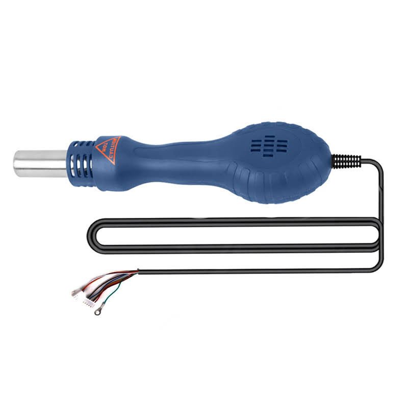

yapılacak olan sıcak hava istasyonunda kullanılan üfleme kolu
bu tipte olan kollardandır bu tür kolların için 12v yada 24v salyangoz fan bulunmakta bana denk gelen kolda 24v fan vardı o yüzden işler biraz daha zorlaşmıştı

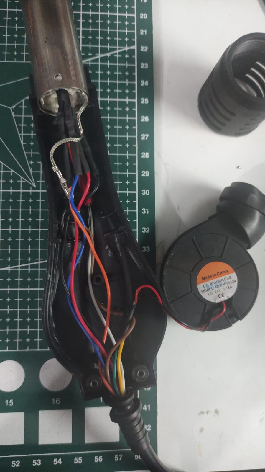

üfleme kolunda kullanılan kablolar;
-2 adet uç rezistans genellikle 190 -250 ohm civarında oluyor ve rezistans 220v
-2 adet termokuple ucu termokuple yapısından ötürü 0-1 ohm kadardır (önemli bir detay termokuple nin bir ucu + diğer ucu - olduğundan buradaki - reed rölenin - si ile de ortak gnd şekilde çalışmakta)
-1 adet topraklama ucu
-2 adet fan + ve - uc fan DC
-1 adet reed röle ucu diğer ucu termopule - ile ortak gnd olarak kullanılmış

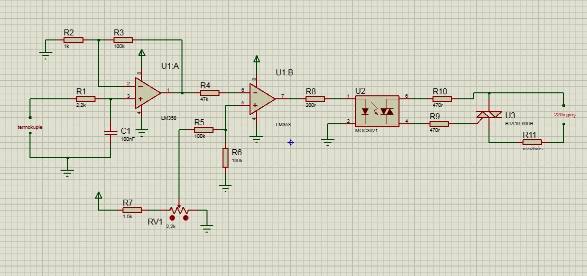

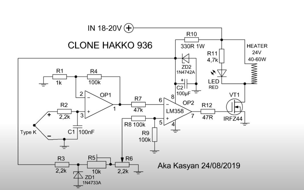

reziztansımız 220v olduğu için triyak ile sürülmesi gerekiyor bu sıcak hava istasyonu birkaç türlü kurulumu yapılabilmekte dimmer ve lm317 regülatörü ile kurulumda bir sıcaklık değerinden geri bildirim alınmadığı için çok sıcak yada soğuk kalıp idel lehimleme gerçekleşmemekte onun yerine termokople ı bir opamp ile geri bildirim alıp pottan ayarladığımız değer ile hem bir karşılaştırıcı hemde bir yükseltici olarak kullanılmıştır bu durumda bize bir paket içerisinde 2 adet op amp gerekmekte bulması kolay olduğunda lm358 ile kurulumu yaptım
kullanmış olduğum devre
kullanılan devrede besleme voltajı 12v

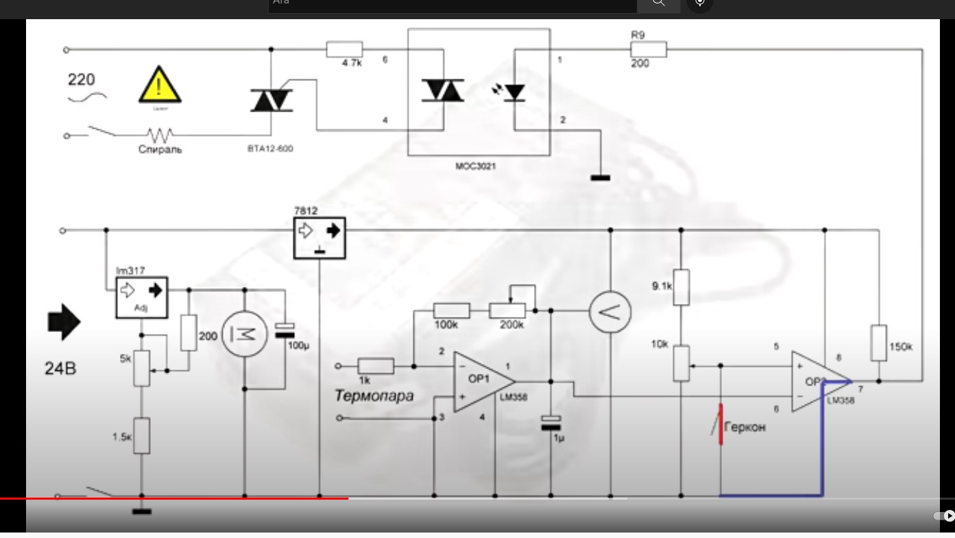

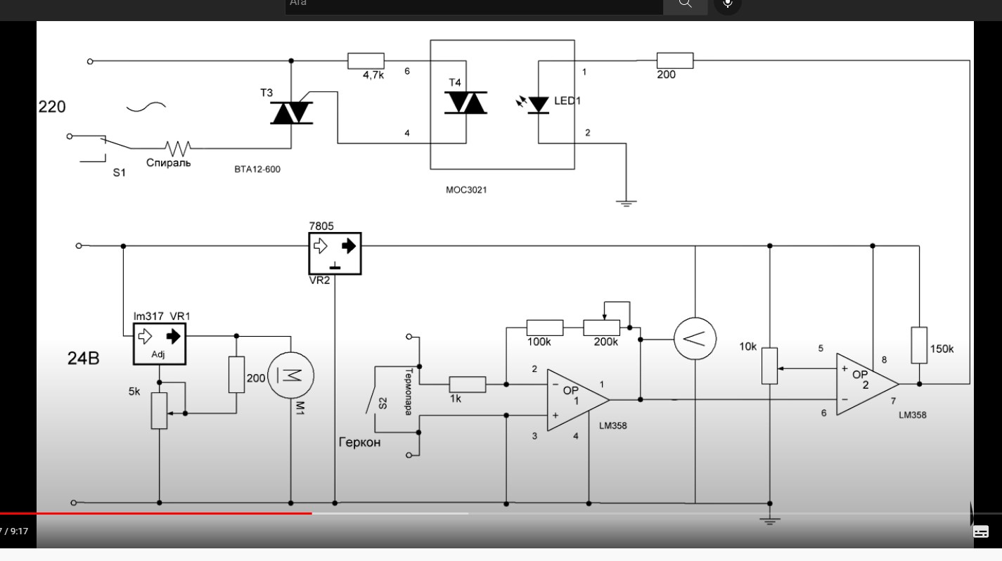

bu devre birkaç devrenin birleşimlerinden ortaya çıktı diğer devreleri de incelemek isteyen olur ise onları da paylaşıyorum
E zero cross yok o triyak hakkı rahmetine kavuşmuyor mu?
triyak burada faz dilimleme yapmıyor bence anahtar olarak çalışıyor osiloskop ile ölçümlemedim

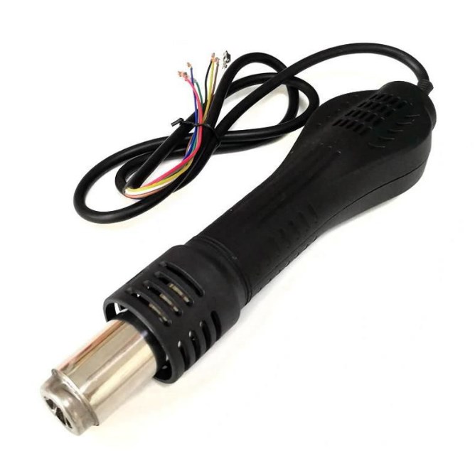

bendekinde
sarı fan +
yeşil fan -
kahve topraklama
siyah ve kırmızı termokupl
mavi ve turuncu rezistans
beyaz reed röle
link bulamadım ama direnc.net den aldığımı hatırlıyorum ürünler 3 aşağı 5 yukarı aynısı olduğundan tipi benzeyen fiyatı ucuz olan herhangi biri alınabilir bende böyle yapmıştım
benim attığım 10 pinli.
o versiyonda herkesin kendi pini var sanırım ortak birşey yok fakat ben ortak yaparım onları.
ama herşeyi kendi pnileriyle taşısak bile 1 pin fazla kalıyor.
1 toprak
2 fan
2 reziztans
2 reed röle
2 sensör
9 kablo
1 tane fazla var.
acaba içindeki PT100 gibi birşey mi?
Geçen gün bende Bakon marka üfleme koluna denk gelmiştim.
Bu kolla sıcak hava istasyonu yapayım diye niyetlenmiştim. Kontrol ünitesiyle Amazonda 1000 küsur liraya satıldığını görünce komple alayım diye düşündüm. Acaba sadece kol mu satın almalı yoksa set olarak mı?
Sizce nasıl bu marka?
Bu markanın uygun fiyatlı havya kolu da var. (~300lira)
3021 içinde dahili zero cross dedektörü yok açma yapması için 0 geçişini beklemiyor.
patlaması lazım triyağın bu şemaya göre.
Zero cross, gelisi guzel bir anda triaci tetiklemeye engel olur. Amac EMI yi azaltmak.
Zero Cross tetikleme yapilmiyor diye triacin patlama durumu olmaz. Ornegin dimmerler.

eğer yapabilecek bilginiz ve el beceriniz var ise yapmak almaktan daha hesaplıya geliyor bakon un kolunda sadece göze çarpan çıkabilen rezistans onun dışındaki diğer verdiği bilgileri kolu canlı görmeden doğrulamak pek mümkün değil önemli olan kolun ne olduğundan ziyade kolun nasıl sürüldüğü op amp da bile bir analog sürme söz konusu daha uğraşıp ekranda eklenebilir ama bu kullanıcıya kalmış
marka olarak iyidir
havya kolunda genelde reziztans 24v oluyor yukarıdaki şu devre ile havya da kontrol edilebilir
20458 eklentisine bak20459 eklentisine bak20461 eklentisine bak
Ben direkt LM317 ve dimmer ile kulalniyorum. Vakit oldugunda bir ara yapayim. Gerci fani hep ortada, isiyi da lehim surada eriyor diye isaretledigim yerde birakiyorum ama isi degeri gerekir bir yerde elbette.
