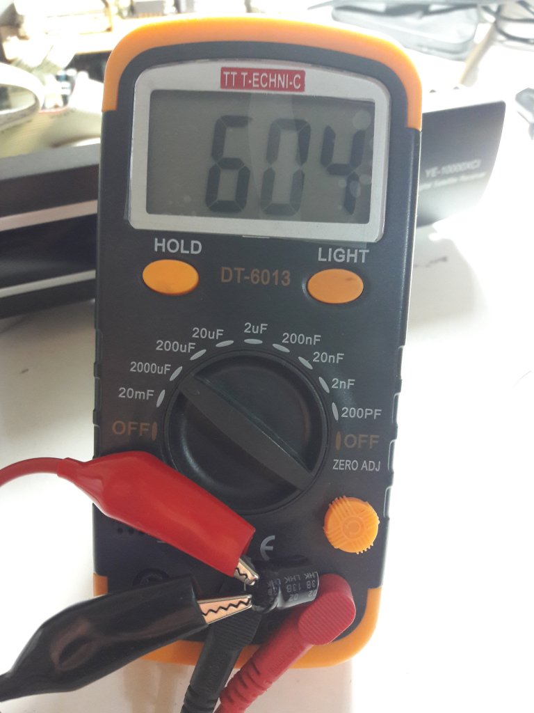

Ustalar merhabalar. Kondansitör ölçmek için elimde kapasitemetre var sadece kondansitörün değerini ölçüyor haliyle ESR 'sini göstermiyor.
Ben yabancı tamirat sitelerinde ESR metre ile _çok nadir de olsa_ değer kaybetmeyen kondansitörün esr sinin yüksek oldugunu görüyorum. Bu kondansitör değiştirildiğinde cihaz tekrar çalışmaya devam ediyor.
Teknik veya teorik olarak bir kondansitör değer kaybettiğinde ESR sinin de yükselmesi gerekmez mi? Veya şöyle desem bir kondansitör değer kaybetmeden ESR' sinin yükselmesi nasıl oluyor? Benim elimdeki kapasitemetre aşağıdaki fotoda gözüküyor.

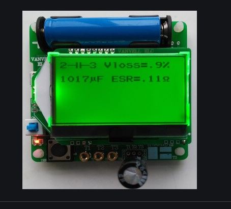

Bir ESR metre aşağıya fotosunu koyalım.

Bir kondansatörün ESR'si, kondansatöre seri direnç olarak düşünülüyor. Aslında ESR, kondansatörün çalışması sırasında değişik fiziksel etkiler nedeniyle oluşan kayıpları temsil etmek amacıyla yerleştirilen bir direnç. Aslında oluşan kayıpların büyük çoğunluğu rezistif değil.
O yüzden ESR si yüksek ölçülen bir kondansatörün seri direnci arttı diye düşünmemek lazım. Onun yerine, o kondansatörün değişik fiziksel etkiler nedeniye oluşan kayıpları arttı diye düşünmek lazım.
Bir de şu var. Eğer ESR gerçekten fiziki olarak seri bir direnç olsaydı bile, o zaman o direncin değerinin bir miktar artması kapasite değerini niye etkilesin ki? Kapasitör ayrı direnç ayrı.
Şimdi ben 10 µF lık bir kondansatörün kapasitesini benim multimetre ile ölçtüm. 10.51 µF çıktı. Sonra da bu kondansatöre seri olarak 5 Ω luk bir direnç bağladım ve kapasiteyi tekrar ölçtüm. Tam olarak aynı değer çıktı.
Bazan kapasitörler bozulurken kapasite değerleri artabilir de. Mesela diyelim kondansatör kurumaya başladı ve folyolar arasındaki elektrolit azaldı. Bu durumda folyolar birbirine daha da yaklaşacağı için kapasite değerini yükselmiş olarak görürsün :) Ama tabi folyoların yaklaşmış olması, artık o kondansatörün voltaj dayanımını azaltmıştır ve belki de devre içindeki voltajı görünce izolasyonu çökecek.
Anladim demek istediginizi. Demek ko esr artsa bile kapasitede degisiklik olmayabilir.
O halde sadee kapasitemetreyle olculen bir kondasitorun tam olarak saglam diyemeyiz.

Merhaba ustalarım. İşte bir M-tech DVB-T2 kod çözücü cihazındaki bir kondansitör arızası. Kondansitör 47uf 25V. Esr cihazıyla 44 uf gözüküyor burası iyi ama esr si 60 ohm. Bu esr cihazının ne kadar önemli oldugunu gösterir.
Benim kapasitemetrem olsaydı sadece 44uf görecektim sağlam deyip geçecektim.
ESR metre bir tamircinin elinin altında muhakkak olmalı.
Ben bir zamanlar el kurutma cihazı tamir ederken esr yüksek bir kondansitöre denk gelmiştim. Bu kondansitör kapasitemetremle değeri tam gösteriyordu. Her yerini kurcaladım sonra tekrar bu kondansitörü değiştirmeye karar verdim değiştirdim ve sorun düzelmişti.

Gördüğünüz gibi bu kapasitörün kapasitansı 44.70 uF'dir ve 47uF dereceli kapasitör için iyi görünür, ancak bu kapasitörün ESR okumasına ne dersiniz? ESR = 60 ohm.
Bu derecelendirme kondansatörünün 3 ohm ESR'den fazla olmaması gerekir ve şimdi 60 ohm'umuz var ... şimdi ESR metrenin neden atölyenizde iyi bir şey olmadığını, olması gereken bir şey olduğunu görebilirsiniz.
Sadece kapasitans ölçere sahip bir teknoloji, bu kapasitöre temiz bir sağlık faturası verecektir, ancak ESR bunu sorunsuz bir şekilde alacaktır.
Aynı değerde yeni bir kondansatör seçtim ve değiştirdim ve gücü uyguladıktan sonra aşağıda gördüğünüz gibi sonuçlardan memnun kaldım.

Kondansatörün sağlamlık testinde kapasitesi veya ESR değeri değil de Vloss değeri çok önemli. Örneğin 22uf'lik bir kondansatör 19uf veya 24uf vs değer verebilir. Bu arızalı olduğu anlamına gelmez. Ancak Vloss değeri %3 çıkıyorsa o kondansatörden hayır beklememek lazım.
Bir kondansatör için Vloss diye bir veriyi hiç duymadım ben. Zaten iyi bir ESR değerinin de bir kapasitörün sağlam olduğunu gösterdiği belirtilmedi. Kondansatör için %100 garanti olan tek sağlamlık testi, bulunduğu devrede görevini doğru bir şekilde yerine getiriyor olmasıdır. Ama kapasite değeri tolerans sınırları dahilinde ise ve ESR değeri de o kondansatör çeşidi için olması gereken tipik değerde ise, o kondansatörün %99 sağlam olduğunu söyleyebiliriz. Geri kalan belirsizlik voltaj dayanımı ile ilgilidir. Çok nadir olsa da kondansatörler iyi bir kapasite ve ESR değerine sahip iken, çalışma voltajı uygulandığında sızıntı yapmaya başlarlar.
İşte o sızıntıyı Vloss değerine bakarak farkedebilirsiniz hocam.
