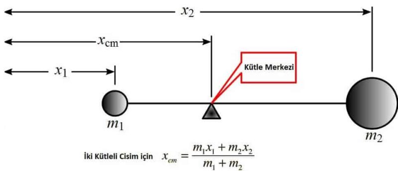

Simdiki sorumuz paralel levhali (kare levha) kondansatorumuz var. Plakalardan birisine N tane elektron koyduk. Diger plaka da topraklandi.
Elektronlarin ne sekilde dizilecegine kafa yoralim.
Eger 1 tane elektron koysaydik levhanin herhangi bir yerinde konumlanirdi. (?)
Iki elektron koysaydik birisi 1 koseye digeri capraz koseye konumlanirdi.
4 elektron koysaydik her biri 4 koseye, 5 elektron koysaydik birisi tam merkeze digerleri 4 koseye.
Peki N tane elektron nasil konumlanir?

Kütle merkezi formülünü kullanabilirsin.
Kütle yerine yükleri yazarsın. :)
