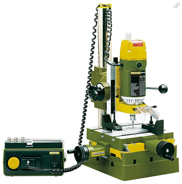

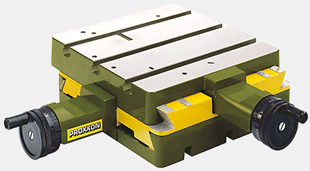

Merhaba Bosch pbd40 sütunlu matkap tablasinda kullanmak üzere mengeneli sport arıyorum bulamadım.nerden bulabilirim. Önerisi olan varmı
Proxxon 20150 koordinat sehpası var. Aluminyum döküm ve senin matkabın iş kapasitesine de uygun. Ben Proxxon'un frezesi ile kullanıyorum memnunum.
Metal freze de baskıya dayanır mı abi peki buna benzer aliexpresten alüminyum aldim malzeme altta esniyir du üst alüminyum tabla da esniyordu
Senin gösteriğin matkabın iş kapasitesi belli. Ben o matkaba göre öneride bulundum. Bende proxxon'un şu seti var ve makul ilerleme ve kesme derinliği ayarları ile metal de işliyorum.
23642 eklentisine bak
Evet abi doğru gayet de iyi ama güzel kesme derinliği ayarladıgin zaman kesme yağı ve güzel bir uç kullandığın zaman. Biraz da sabırla çok güzel sonuç veriyor sadece işte sport konusunda çözüm bulamadım bide arkadaşın yukarda koyduğu gorseldeki mengeneyi denedim.

Sonuç olarak buldun mu biseyler
Sinüs mengenesi denen bir mengene çeşidi kullanıyorum. Mengenenin açı vermeye yarayan alt tablasını söktüm pabuçlarla koordinat sehpasına bağlıyorum.
